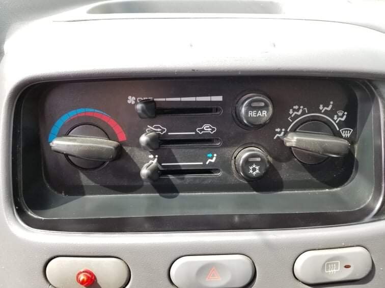

dagger Опубликовано 20 августа, 2020 Жалоба Опубликовано 20 августа, 2020 Уважаемые форумчане, кондей то я починили, но было бы не плохо, еще уметь им пользоваться Кто подскажет, для чего нижний рычажок? Цитата
Shadow from St.Peterburg Опубликовано 20 августа, 2020 Жалоба Опубликовано 20 августа, 2020 @dagger подача холодного воздуха из центральных воздуховодов в лицо, когда в ноги идёт горячий. Цитата
dagger Опубликовано 20 августа, 2020 Жалоба Опубликовано 20 августа, 2020 2 минуты назад, Shadow from Omsk сказал: @dagger подача холодного воздуха из центральных воздуховодов в лицо, когда в ноги идёт горячий. А какой в этом смысл? Не совсем понимаю логику? Цитата
Shadow from St.Peterburg Опубликовано 20 августа, 2020 Жалоба Опубликовано 20 августа, 2020 @dagger в переходных режимах, когда ногам холодно, хочется прохладного воздуха в лицо, ибо после радиатора печки - он сухой. Естественно, не в -30С, а когда к примеру, +12С за бортом. Цитата

dagger Опубликовано 20 августа, 2020 Жалоба Опубликовано 20 августа, 2020 (изменено) Постараюсь поствить вопрос более коректно- Можно ли включать кондиционер в сочетании с любым положением переключателя выбора режима распределения потоков воздуха (правая крутилка) и обязательно ли переводить нижний ползунок в правое положение при включении кондиционера? Например: кондей включен, правая крутилка в положении - только на лобовое стекло и при этом нижний ползунок в левом положении. Как то так. Изменено 20 августа, 2020 пользователем dagger Цитата
Shadow from St.Peterburg Опубликовано 20 августа, 2020 Жалоба Опубликовано 20 августа, 2020 @dagger ползунок вправо - воздух мимо радиатора печки, но через испаритель кондиционера. По этой причине, нет разницы, в каком положении ползунок для использования кондиционера. Снимите печку ради интереса и посмотрите, как переключаются заслонки. Все вопросы отпадут. Цитата

tixon Опубликовано 20 августа, 2020 Жалоба Опубликовано 20 августа, 2020 (изменено) @dagger про заправщиков-значит я тебя не правильно понял. про рычажки- я понятия не имею куда чего там шевелится . но смысл в том ,что при работе кондера через испаритель должен проходить поток воздуха и нагревать испаритель . если потока нет .или он идет мимо испарителя ,то низкое давление пойдет к нулю .а это не хорошо для компрессора. причем на кирпиче от этой беды нет защиты . на булке не знаю ,вроде есть при определенных условиях (длительная работа на высоких оборотах и при низком давлением на входе ,мало фреона , замятая или засранная трубка или трвшка ) масло из компрессора перегоняется в испаритель ,а вернуться не успевает . и компрессору настает--."черная смерть" . ну это немного теории Изменено 20 августа, 2020 пользователем tixon Цитата
dagger Опубликовано 20 августа, 2020 Жалоба Опубликовано 20 августа, 2020 1 час назад, tixon сказал: @dagger про заправщиков-значит я тебя не правильно понял. про рычажки- я понятия не имею куда чего там шевелится . но смысл в том ,что при работе кондера через испаритель должен проходить поток воздуха и нагревать испаритель . если потока нет .или он идет мимо испарителя ,то низкое давление пойдет к нулю .а это не хорошо для компрессора. причем на кирпиче от этой беды нет защиты . на булке не знаю ,вроде есть при определенных условиях (длительная работа на высоких оборотах и при низком давлением на входе ,мало фреона , замятая или засранная трубка или трвшка ) масло из компрессора перегоняется в испаритель ,а вернуться не успевает . и компрессору настает--."черная смерть" . ну это немного теории Во! Здесь начинает что то вырисовываться! Об этом написано и в книжке (фото выше). Наверное в движении кондиционер работал бы и в левом положении ползунка, но так как машина стояла, мы поимели такой результат. Интересно какой датчик контролирует этот параметр. И все равно не могу до конца понять логику работы! Цитата
