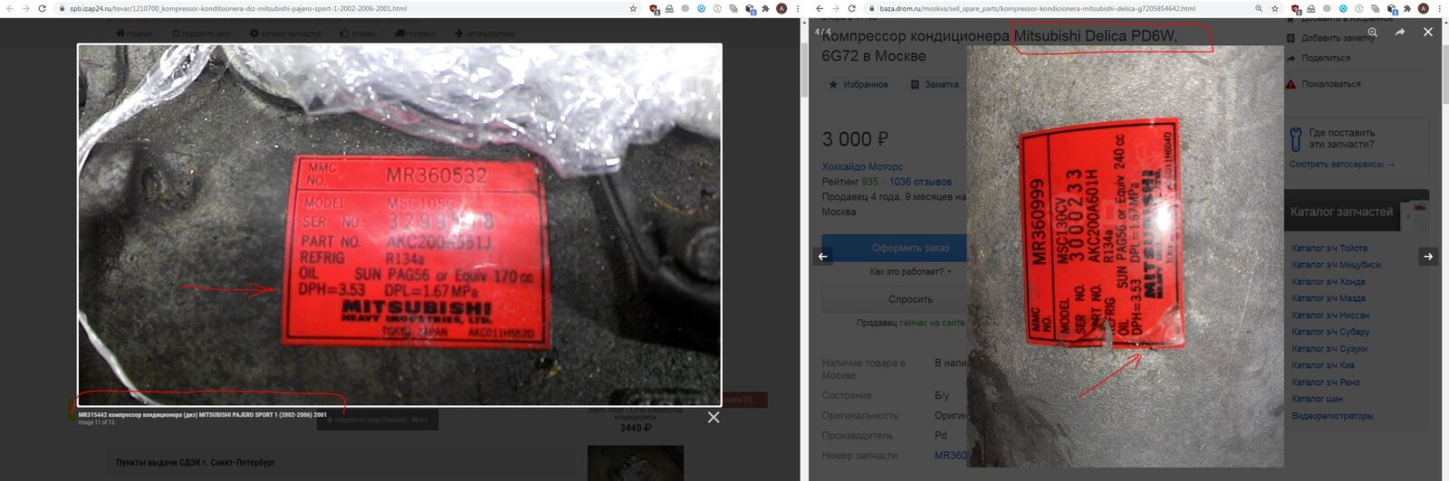

E.g.o.r Опубликовано 1 июня, 2021 Жалоба Опубликовано 1 июня, 2021 EP40BD5524AT1XDDUM01, только это дизель, не знаю на бензине такой же компрессор или нет Цитата
АЛЕКСЕЙ222 Опубликовано 1 июня, 2021 Жалоба Опубликовано 1 июня, 2021 @E.g.o.r 4м40 дорестайл? Цитата
E.g.o.r Опубликовано 2 июня, 2021 Жалоба Опубликовано 2 июня, 2021 @АЛЕКСЕЙ222 рестаил. Себе менял позавчера) Цитата
