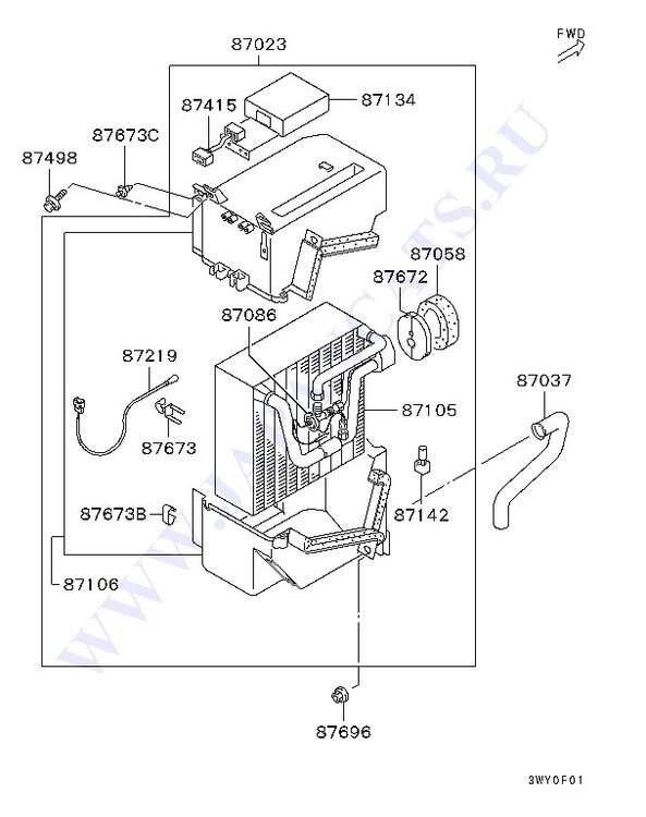

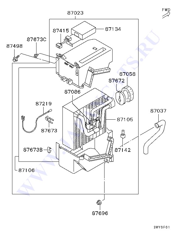

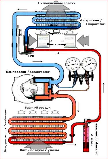

Лёха® Опубликовано 19 июня, 2008 Жалоба Опубликовано 19 июня, 2008 hha71 сказал: нашел б/ув субботу возьму наверное а можно ли не установив на место их проверить Привет Пока ТРВ не поставиш в систему не поймёш работает или нет У меня стоит обычный ТРВ без электропривода. Если есть у тебя картинка кинь посмотреть что за ноу-хау Чёто странная однако система. В основном ТРВ механические = откуда там электропривод. Б\у брать не рекомендую.Может возникнуть засада (хотя может и нет ) СУВЖ Вот нашол пару рисунков в инете. ТРВ = тепловой расширительный вентиль. Где у него электропривод хоть запинайте = непонимаю. Попробую позвонить в какую нить контору и там поспрашать. СУВЖ Цитата
hha71 Опубликовано 19 июня, 2008 Жалоба Опубликовано 19 июня, 2008 фотки выложу завтра а пока есть только это части которые нужно заменить обведены Цитата
hha71 Опубликовано 20 июня, 2008 Жалоба Опубликовано 20 июня, 2008 а тот и фото что это я точно не знаю по каталогу вроде на это (MB 878189) похоже а это трв (MB 878190) я так понимаю да еще авто паджеро 2 турбо дизель 2500 1992г Цитата
Лёха® Опубликовано 22 июня, 2008 Жалоба Опубликовано 22 июня, 2008 hha71 сказал: а тот и фоточто это я точно не знаю по каталогу вроде на это (MB 878189) похоже а это трв (MB 878190) я так понимаю да еще авто паджеро 2 турбо дизель 2500 1992г Привет На нижней фотке ТРВ "грибок" , а на верхней электроклапан который перекрывает подачу фреона в магистраль если задняя печка не включена, иначе он обморозит весь испаритель. Вот вопрос = а зачем ты хочеш менять электроклапан?? Я чёто не понял что за спецы были, потому как пока не подаш на ТРВ фреон не поймёш работает он или нет. Может у тебя касяк в проводке и нет питания на электроклапане при включении задней печки. Если же клапан рабочий и всё равно задний испаритель не фурычит то надо поменять только ТРВ и всё. Проверь питание на электроклапане. Он в принципе должен щёлкать при включении задней печки. Попробуй запустить кондей и посмотри трубку которая приходит от компрессора на электроклапан. Она должна быть горячей (не сильно). Если до него тёплая а после холодная значит электроклапан не открывает магистраль. СУВЖ Цитата
hha71 Опубликовано 23 июня, 2008 Жалоба Опубликовано 23 июня, 2008 Лёха® сказал: ПриветНа нижней фотке ТРВ "грибок" , а на верхней электроклапан который перекрывает подачу фреона в магистраль если задняя печка не включена, иначе он обморозит весь испаритель. Вот вопрос = а зачем ты хочеш менять электроклапан?? Я чёто не понял что за спецы были, потому как пока не подаш на ТРВ фреон не поймёш работает он или нет. Может у тебя касяк в проводке и нет питания на электроклапане при включении задней печки. Если же клапан рабочий и всё равно задний испаритель не фурычит то надо поменять только ТРВ и всё. Проверь питание на электроклапане. Он в принципе должен щёлкать при включении задней печки. Попробуй запустить кондей и посмотри трубку которая приходит от компрессора на электроклапан. Она должна быть горячей (не сильно). Если до него тёплая а после холодная значит электроклапан не открывает магистраль. СУВЖ дело в том что фреон подали до трв труба холодная а дальше нет, электроклапан не знаю работает или нет но мне сказали купить, наверное чтобы двойную работу не делать я взял вчера трв и клапан б/у (новые дорого) в среду наверное будем ставить питание вроде они коворили идет, да и воздух из отвестий поступает только теплый с сзади, а холодный только с переди (с щита) Цитата

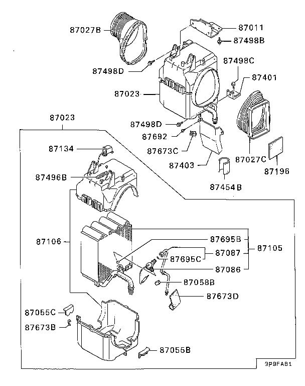

Neofeet Опубликовано 1 сентября, 2008 Жалоба Опубликовано 1 сентября, 2008 Что-то меня несколько напрягают рассказы о невозможности чистки испарителя кондея без разборки-разгереметизации системы. Расскажу про свой опыт чистки на КВАДРАТНОЙ делике. По поводу булки не побожусь, НО "знание некоторых принципов заменяет знание многих частностей" - кожухи-воздуховоды полюбому (имхо) устанавливаются ПОСЛЕ сборки системы, поэтому и сниматься должны (освобождать пространство для доступа при чистке-обслуживании). Ну, может и не так, но "истина где-то рядом" Итак, снимаем бардачок для удобства - что бы видеть, что делаешь. Можно и на ощупь, но тока после N-ого раза. Откручиваем\снимаем все электические прибамбасы, что прикреплены к кожуху испарителя (все на виду), гофры подвода\отвода воздуха. Откручиваем крепление кожуха к кузову - большие винты сверху и снизу. Разъединяем верхнюю и нижнюю половины кожуха, сняв ВСЕ защелки 87673В по периметру - здесь самая засада, так как добраться до тех, что на "невидимой" стенке легко можно только имея маленькие японские ручки... нам сложнее, но тоже впалне! Ощупываем внимательно, сколько их не помню точно, но МНОГО! Осторожненько двигаем - прокручивая "на себя" - снимаем верхнюю часть, особливое внимания обращая на: 1)тоненькую трубку - датчик термостата (трубка воткнута прямо в ребра испарителя со стороны печки, а сам термостат - где-то в глубине у передней стенки кузова). 2) ТРВ - со "входной" части испарителя Стягиваем с нижней части резиновую сливную трубку (можно сделать в самом начале ) , вынимаем детальку 87055В - она на пазах, вынимается вверх, освобождая трубки, на которых теперь, собственно, и держится наш испаритель. Так же с проворотом "на себя" снимаем нижнюю часть кожуха. Вулаля, испаритель перед нами во всей своей "красе" - грязи\войлоке... Я заложил днище полиэтиленом с таким расчетом, чтобы вода стекала через пассажирскую дверь. Ну, как мыть\чистить\продувать фантазия вам подскажет. Если продувать, то поток надо направлять против обычного движения воздуха. Кожух изнутри тоже не мешает почистить. Цитата
Neofeet Опубликовано 1 сентября, 2008 Жалоба Опубликовано 1 сентября, 2008 Судя по чертежу, на булке процесс должен протекать еще легче... Цитата
Roxer Опубликовано 2 сентября, 2008 Жалоба Опубликовано 2 сентября, 2008 Я пробовал на булке, смог только немного развести половинки спереди. Сзади держит то ли защёлка, то ли винт. Я так и не разглядел, но и времени особо развлекаться не было тогда. Так в тот раз я и бросил это дело. Цитата
