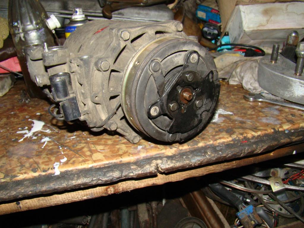

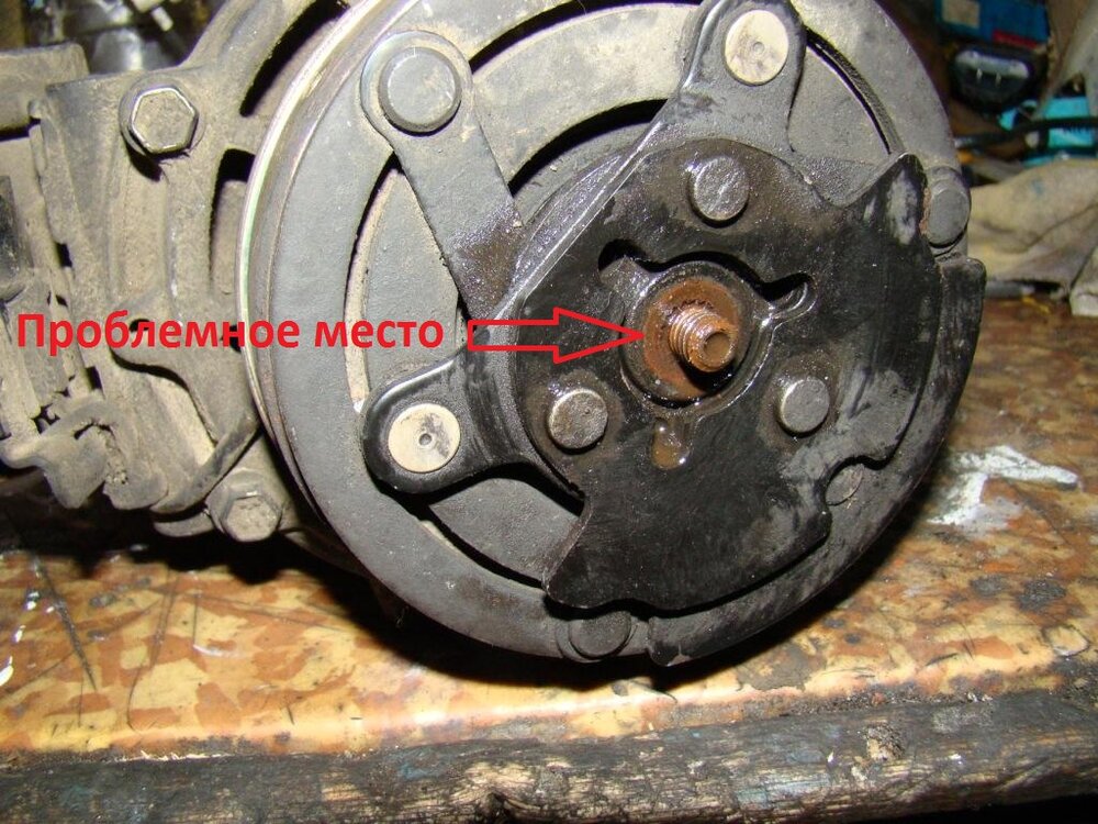

Девяткин Опубликовано 4 июня, 2009 Жалоба Опубликовано 4 июня, 2009 Началось лето и захотелось чтоб кондиционер тоже работал Проверил в системе немного давление есть тобиш радует система герметична но не стоял ремень проверил имеется люфт на шкиве муфты решил снять и заменить подшипник Снять сам компрессор не составило труда а вот с муфтой вожусь уже 3-4 дня ни как ни могу снять муфту со шлицов. съемник не подлазит т.к. там мало места, заливал ВД нимомогло пробовал накручивать гайку и по ней стучать тоже невышло. По совету одного деликавода взял гайку на размер больше резибы одел на вал и постучал думал сорву со шлицов и это е помогло. Собственно вопрос таков как снять муфту с компрессора???? Вот фото проблемного места Сам компрессор кондиционера Цитата
aleexx Опубликовано 4 июня, 2009 Жалоба Опубликовано 4 июня, 2009 Девяткин, А в отверстиях, что вокруг шлицевого соединения (которых 3 штуки) резьбы нет? Может они под "подрывные" болты. По типу, как на задних барабанах - закручиваешь болты в ступицу, они упираются в корпус компрессора и стягивают муфту с вала? Цитата
dima Опубликовано 5 июня, 2009 Жалоба Опубликовано 5 июня, 2009 Нет, это глухие клёпки. Я думаю только обстукивать, судя по колличествы ржавчины зубцы прикипели наглухо, а на муфте они совсем мягкие, срезает только так. Цитата
Девяткин Опубликовано 5 июня, 2009 Жалоба Опубликовано 5 июня, 2009 А вот и неугадали там действительно три отверстия но резьбы там нет! Сегодня опять пробовал снять так и ни снял. То что там шлици хреновые и слабые я уже в курсе начитался про это для себя решил как сниму заменю подшипник а потом на сварку сразуже посажу Цитата
