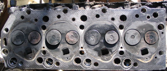

Гость Al Опубликовано 19 июля, 2005 Жалоба Поделиться Опубликовано 19 июля, 2005 Снова привет, коллеги! Мой опыт ремонта Делики продолжился следующим образом. Привезли из Ангарска контрактную голову. По виду все ок. На сервисе очистили, промыли и увидели, что на форкамерах лопины, плоскость в норме. Я подумал и решил от нее отказаться по слудующим причинам. Во- первых ставить на машину то, от чего хотел избавиться, пусть даже и не в том виде, я имею в виду лопины, не верно. Знающий человек подсказал, что лопины на форкамерах чреваты выпадением части в цилиндры и хана двигуну. Причем не известно когда это случится - через день или у другого хозяина через несколько лет. Во -вторых, нашел вариант новой неоригинальной головки с распредвалом, клапанами, с маслосъемными, сальником распредвала по цене всего на 40% дороже контрактной. Кто заинтересуется, подскажу где. На сервисе заменили за дорого, поставили новую прокладку под голову, новую на впуск, выпуск, на патрубок охлаждения. Сел я в машину, выехал, двиг работает супер. Проехал 10 км, он начал греться. Мляяя! Вернул на сервис. Консилиум на следующий день вынес вердикт – с двигателем все ок, все жидкости на месте. Вопрос в радиаторе. А с радиатором была предыстория о которой см. выше. Сказали, что 1- установленный радиатор от Нивы уже и короче, то есть меньше по объему, 2- верхний патрубок стоит буквой Г выше уровня ОЖ в радиаторе, поэтому в нем воздушная пробка, из-за этого перегрев. Сейчас разбираюсь с радиаторщиками, энтузиазма у них не вижу. От них слышу что-то про проверку датчика температуры, стоящий перед радиатором еще один, муфту на вентиляторе и тд. Какие есть соображения по поводу написанного? Может у кого-то был опыт замены радиатора? Хочу, чтобы мой опыт кому-либо пригодился. Рассчитываю на вас. Цитата Ссылка на комментарий Поделиться на другие сайты Поделиться

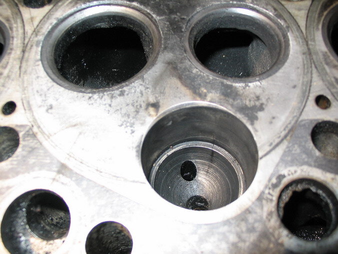

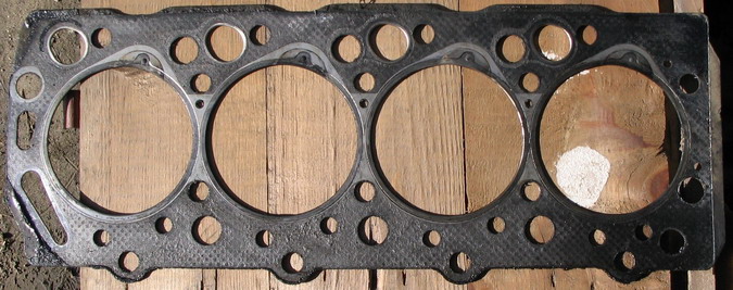

Dmi73 Опубликовано 23 апреля, 2007 Жалоба Поделиться Опубликовано 23 апреля, 2007 Скинул голову, по причине газов в системе охлаждения. Увидел тасол во втором горшке. Места прорыва газов по прокладке не обнаружил, хотя к ремонту не торопился, погонял подольше чтоб наверняка видно было. Готовлю сейчас пластину, для опресовки головки воздухом в ване. Чувствую нутром, что трещина и скорее всего под шайбой форкамеры. Покрутил прокладку, так и не понял какая, как в описании дырок в ней не наблюдается, есть только надпись выдавленная с краю D56TT. Прокладка на вид асбестометаллографитовая с мет. обрамлением в местах гильз и масляных каналов. Цитата Ссылка на комментарий Поделиться на другие сайты Поделиться
Dmi73 Опубликовано 23 апреля, 2007 Жалоба Поделиться Опубликовано 23 апреля, 2007 Скинул голову, по причине газов в системе охлаждения. Увидел тасол во втором горшке. Места прорыва газов по прокладке не обнаружил, хотя к ремонту не торопился, погонял подольше чтоб наверняка видно было. Готовлю сейчас пластину, для опресовки головки воздухом в ване. Чувствую нутром, что трещина и скорее всего под шайбой форкамеры. Покрутил прокладку, так и не понял какая, как в описании дырок в ней не наблюдается, есть только надпись выдавленная с краю D56TT. Прокладка на вид асбестометаллографитовая с мет. обрамлением в местах гильз и масляных каналов. Прокладка: Цитата Ссылка на комментарий Поделиться на другие сайты Поделиться
Garre_kiv Опубликовано 23 апреля, 2007 Жалоба Поделиться Опубликовано 23 апреля, 2007 Чтото не пойму в чем собственно вопрос ?????????? Цитата Ссылка на комментарий Поделиться на другие сайты Поделиться
Dmi73 Опубликовано 24 апреля, 2007 Жалоба Поделиться Опубликовано 24 апреля, 2007 Чтото не пойму в чем собственно вопрос ?????????? Да, запарился я совсем! По прокладке, я хотел уточнить! Не понял я, какая у меня стоит, чтоб другую заказать, вот... Цитата Ссылка на комментарий Поделиться на другие сайты Поделиться
Dmi73 Опубликовано 25 апреля, 2007 Жалоба Поделиться Опубликовано 25 апреля, 2007 После опресовки нашел таки трещину под форкамерой! Кто нибудь пробовал варить аргоном такие места? Или искать другую голову? Цитата Ссылка на комментарий Поделиться на другие сайты Поделиться
Evgo Опубликовано 25 апреля, 2007 Жалоба Поделиться Опубликовано 25 апреля, 2007 Варить вряд ли получится. Как вариант - это завтулить в этом месте водяную рубашку, чтоб не было прорыва газов в ОЖ. Я делал такое на двигателе 2С, до сих пор машина ходит Цитата Ссылка на комментарий Поделиться на другие сайты Поделиться
Dmi73 Опубликовано 26 апреля, 2007 Жалоба Поделиться Опубликовано 26 апреля, 2007 Варить вряд ли получится. Как вариант - это завтулить в этом месте водяную рубашку, чтоб не было прорыва газов в ОЖ. Я делал такое на двигателе 2С, до сих пор машина ходит Процес опишешь? Чем втулить (материал)? Вроде там полость, как её отделить ума не приложу! А почему заварить не получиться? Цитата Ссылка на комментарий Поделиться на другие сайты Поделиться
Evgo Опубликовано 26 апреля, 2007 Жалоба Поделиться Опубликовано 26 апреля, 2007 Варить - это материал надо точно такой подобрать, чтоб коэффициент расширения был одинаков. А втулить- там под водяную рубашку есть технологические отверстия. В месте трещины, в отверстии, нарезается резьба. Берётся трубка, на которуюю соответсвенно тоже нарезается резьба, и вкручивается в это место. Грубо говоря, ты трещину стягиваешь болтом в котором просверлено отверстие для прохода ОЖ. Даже если коэф. расширения разный резьбовая часть позволяет гулять этим частям относительно друг друга Цитата Ссылка на комментарий Поделиться на другие сайты Поделиться
Dmi73 Опубликовано 27 апреля, 2007 Жалоба Поделиться Опубликовано 27 апреля, 2007 Варить - это материал надо точно такой подобрать, чтоб коэффициент расширения был одинаков. А втулить- там под водяную рубашку есть технологические отверстия. В месте трещины, в отверстии, нарезается резьба. Берётся трубка, на которуюю соответсвенно тоже нарезается резьба, и вкручивается в это место. Грубо говоря, ты трещину стягиваешь болтом в котором просверлено отверстие для прохода ОЖ. Даже если коэф. расширения разный резьбовая часть позволяет гулять этим частям относительно друг друга Нашел в инете головку фирмы AUTOWELT по 550$, не подскажете стоит брать? Еще нашел в Механике головку фирмы AMC (amadeo marti carbonell, s.a.), чья она тоже не понятно, не Китай ли? Цитата Ссылка на комментарий Поделиться на другие сайты Поделиться
