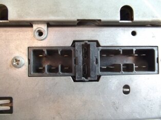

Gambeat Опубликовано 22 июля, 2012 Жалоба Поделиться Опубликовано 22 июля, 2012 Здравствуйте. Такая проблема, в делике l300 91 г.в, 25 кузов, стоит родная магнитола ( точно не уверен), так вот она включается, если вставить касету, то крутит, а звука нет, ни с касетой, ни с радио, думаю что то с проводкой напутано, подскажите куда какой контакт должен приходить. Цитата Ссылка на комментарий Поделиться на другие сайты Поделиться
ze_pp_elin Опубликовано 22 июля, 2012 Жалоба Поделиться Опубликовано 22 июля, 2012 ну если звук то его можно и методом научного тыка найти включаешь кассету звук погромче и проводки с колонок местами меняешь.Ничего сложного нет. Цитата Ссылка на комментарий Поделиться на другие сайты Поделиться

Gambeat Опубликовано 22 июля, 2012 Автор Жалоба Поделиться Опубликовано 22 июля, 2012 Так вот еще бы знать, какие проводки от колонок Цитата Ссылка на комментарий Поделиться на другие сайты Поделиться
mitsubaric69 Опубликовано 22 июля, 2012 Жалоба Поделиться Опубликовано 22 июля, 2012 Так вот еще бы знать, какие проводки от колонок вызванивать нужно !!!!!! следуюший вопрос будет - а где + и - Цитата Ссылка на комментарий Поделиться на другие сайты Поделиться
ze_pp_elin Опубликовано 22 июля, 2012 Жалоба Поделиться Опубликовано 22 июля, 2012 @Gambeat,я у себя питание вызвонил и всё,остальные оставшиеся колонки. Там три + должно быть, один постояный,с габаритов и с замка зажигания, береш лампочку 12 вольт и вперед, а колонки за 5 минут вызваниваются с мопощью научного метода сверху изложеного Цитата Ссылка на комментарий Поделиться на другие сайты Поделиться
Gambeat Опубликовано 22 июля, 2012 Автор Жалоба Поделиться Опубликовано 22 июля, 2012 Все спасибо, разобрался, в итоге всё таки магнитола не рабочая оказалась. Цитата Ссылка на комментарий Поделиться на другие сайты Поделиться

Toxa_SPL Опубликовано 16 января, 2013 Жалоба Поделиться Опубликовано 16 января, 2013 вызванивать нужно !!!!!! следуюший вопрос будет - а где + и - Да офиг где +\- будут играть в противофазе, а на штатной акустике это глубоко пофиг. Я тестером звонил на сопротивление, 2 провода сопротивление показали - 1 динамик и т.д. Цитата Ссылка на комментарий Поделиться на другие сайты Поделиться
Shadow from St.Peterburg Опубликовано 16 января, 2013 Жалоба Поделиться Опубликовано 16 января, 2013 @Toxa_SPL, если видно сам динамик - еще проще, берешь батарейку 1.5 вольта, прицепил, если динамик вышел наружу - значит плюс на плюсовом проводе, если внутрь ушел - значит на минусовом Цитата Ссылка на комментарий Поделиться на другие сайты Поделиться
