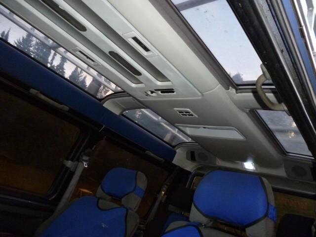

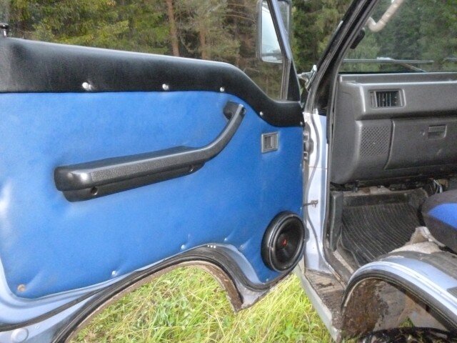

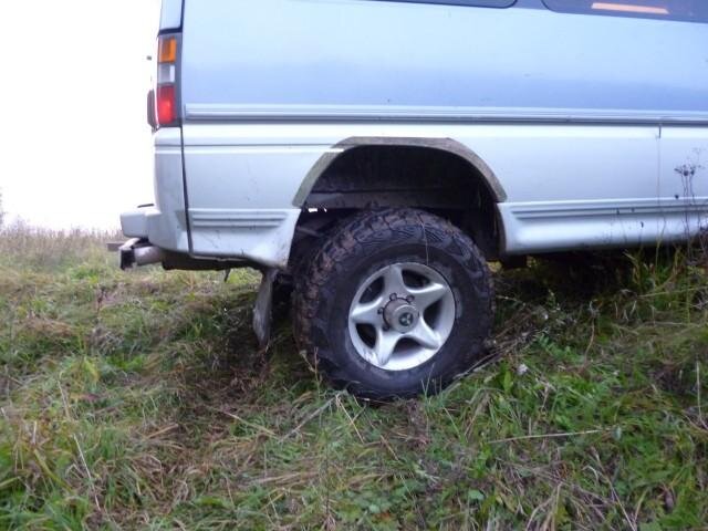

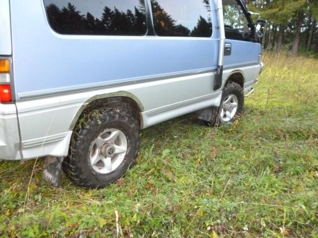

ASRock Опубликовано 6 сентября, 2012 Жалоба Опубликовано 6 сентября, 2012 (изменено) Как и обещал 1)31х10,5r15 2)потолок 3) общий вид 4)салон 5)свес заднего колеса 6)дверь Изменено 6 сентября, 2012 пользователем ASRock Цитата

Toxa_SPL Опубликовано 27 октября, 2013 Жалоба Опубликовано 27 октября, 2013 (изменено) А это мой вариант Изменено 27 октября, 2013 пользователем Toxa_SPL Цитата
