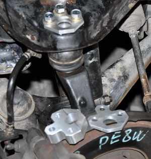

kora Опубликовано 20 мая, 2011 Жалоба Опубликовано 20 мая, 2011 Внимание. На фото изготовлена проставка высотой 25 мм, выполнено занижение для плотнй установки в рычаг и скос выполнен в "неправильную" (противоположную) сторону. Цитата
kora Опубликовано 15 августа, 2011 Жалоба Опубликовано 15 августа, 2011 Пробег после ремонта примерно 10000 км. Эксплуатация: лес 50%, асфальт 30% горный Алтай 20%. Нареканий к креплению верхнего рычага нет. Не равномерного износа шин нет. Нареканий к управляемости нет. Цитата
kora Опубликовано 12 апреля, 2012 Жалоба Опубликовано 12 апреля, 2012 Сегодня 12.04.2012 произвел осмотр. Машина теперь эксплуатируется на 31-вых шинах в условиях перечисленных выше. Нареканий к месту усиления нет. Износ шин нормальный. Пыльник, шаровой опоры, при "неправельной" проставке работает хорошо (не нагружен и не рвется как раньше). Цитата

slake@altai Опубликовано 21 ноября, 2019 Жалоба Опубликовано 21 ноября, 2019 Скажи добрый человек, а проставки под шаровыми стоят? Цитата

kurtz Опубликовано 21 ноября, 2019 Жалоба Опубликовано 21 ноября, 2019 9 часов назад, slake@altai написал: Скажи добрый человек, а проставки под шаровыми стоят? нет, а должно ? Цитата
