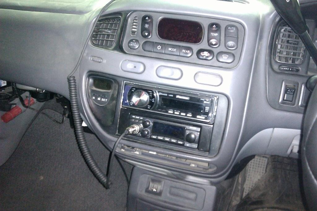

E.g.o.r Опубликовано 6 августа, 2012 Жалоба Опубликовано 6 августа, 2012 Вот так я себе поставил в переделанный ящичек под магнитолой. Станция Megajet-600 Turbo. Цитата
moulder Опубликовано 7 августа, 2012 Жалоба Опубликовано 7 августа, 2012 @E.g.o.r, а динамик где? Цитата
Shadow from St.Peterburg Опубликовано 7 августа, 2012 Жалоба Опубликовано 7 августа, 2012 @moulder, на MJ-600 Turbo внутренний (в корпусе рации) орет будь здоров. Цитата
Охотники за приключениями Опубликовано 7 августа, 2012 Жалоба Опубликовано 7 августа, 2012 Не согласен, рация стоит внизу у пола на панели при включенной музыки его плохо слышнео, поставил в итоге внешний динамик рядом с собой, стало намного удобней, у @E.g.o.r, скорей всего тоже стоит внешний. Цитата
moulder Опубликовано 7 августа, 2012 Жалоба Опубликовано 7 августа, 2012 @Охотники за приключениями, вот и я думаю что он внешний при такой установке, думаю сам куда поставить? Цитата
E.g.o.r Опубликовано 8 августа, 2012 Жалоба Опубликовано 8 августа, 2012 У меня внешного пока нет, я хочу подключить два динамика которые в панели стоят, дел на пол часа, но руки пока не дошли) Цитата
HiM Опубликовано 8 августа, 2012 Жалоба Опубликовано 8 августа, 2012 я себе рацию поставил вместо подстаканника (что под магнитолой) благо тот сломан был и не использовался, смотрится как влитая, и удобна в работе! звук: хоть и есть свой динамик, и довольно оркий, я всеже подключил рацию к магнитоле, точнее к усилку, теперь все слышно оч хорошо! Цитата
Охотники за приключениями Опубликовано 8 августа, 2012 Жалоба Опубликовано 8 августа, 2012 У меня внешного пока нет, я хочу подключить два динамика которые в панели стоят, дел на пол часа, но руки пока не дошли) лучше только к свому подключай, а то не всегда другим членам экипажа надо слышать эфир. Цитата
