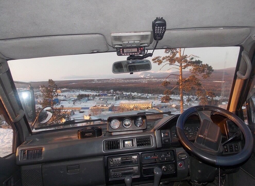

blend Опубликовано 5 сентября, 2012 Жалоба Поделиться Опубликовано 5 сентября, 2012 а я вот такую полку приделал.. а полка гламурнинькая)))) Цитата Ссылка на комментарий Поделиться на другие сайты Поделиться
Navi Опубликовано 5 сентября, 2012 Автор Жалоба Поделиться Опубликовано 5 сентября, 2012 @s300s300, не знал, что настолько машину можно сознательно затопить Теперь понятно, почему полка из доски - чтобы плавала Я не хотел тебя обидеть, просто люблю гармонию во всём. Машина твоя, тебе нравится - вопросов нет. Но тут форум и я всего лишь своё мнение высказал... Ещё раз извини, если задел тебя этим Цитата Ссылка на комментарий Поделиться на другие сайты Поделиться

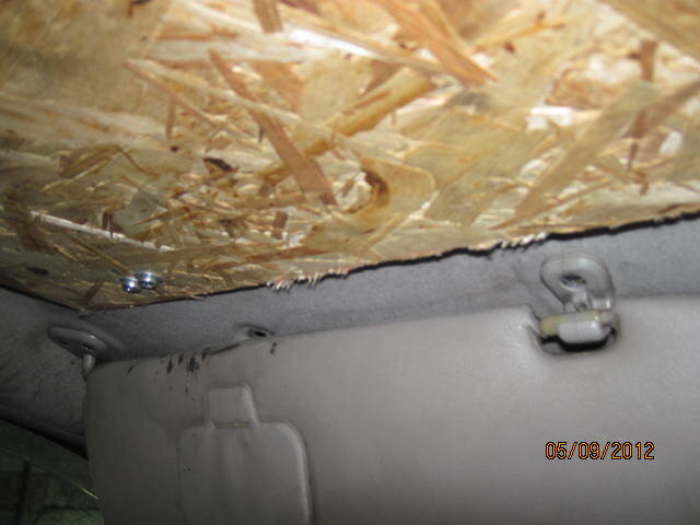

un4given Опубликовано 5 сентября, 2012 Жалоба Поделиться Опубликовано 5 сентября, 2012 @Navi, у него Деля на гусеницах ездит, ясно, что не по дорогам общего пользования)))) Танк еще тот. @s300s300, вопрос: к чему полку крепил? Тупо за потолок или к усилениям крыши? Цитата Ссылка на комментарий Поделиться на другие сайты Поделиться

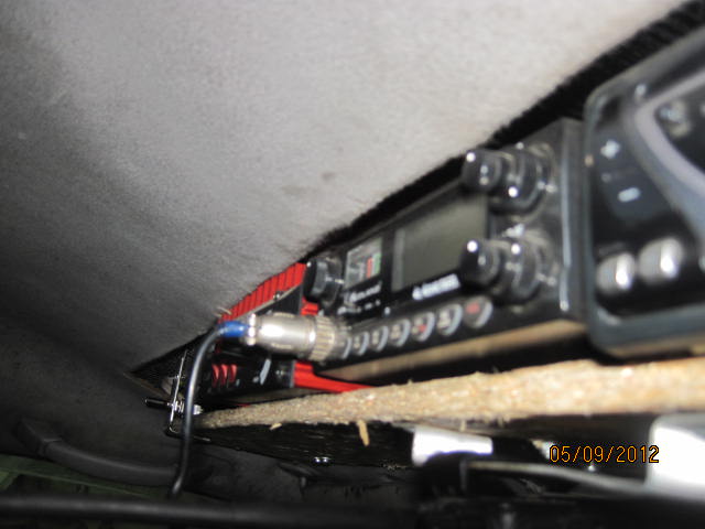

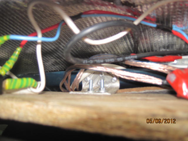

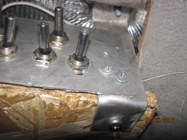

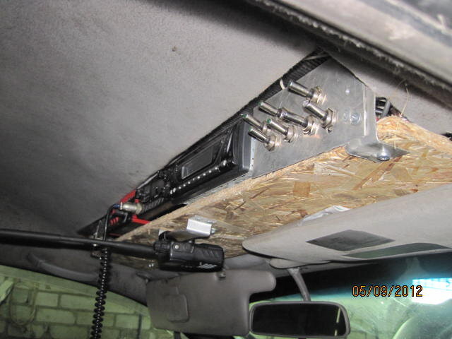

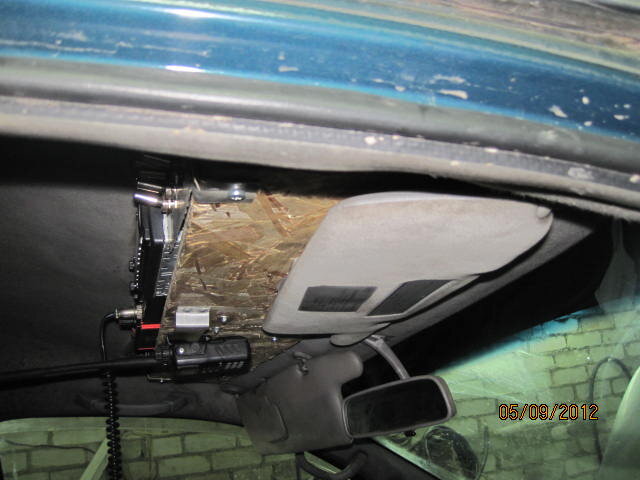

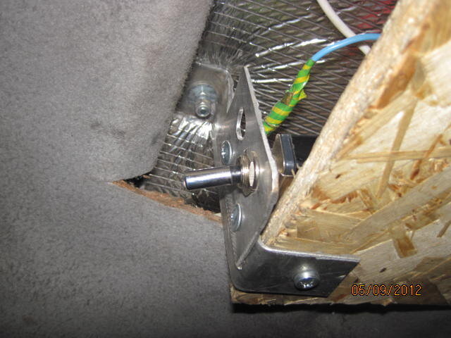

s300s300 Опубликовано 5 сентября, 2012 Жалоба Поделиться Опубликовано 5 сентября, 2012 (изменено) вот фото отчёт,как примастырина полка.не легко скажу я она далась.можно конечно и материалом обтянуть и окультурить маленько,но мне это пока не надо и так возился целый день,главная задача оставить козырьки и зеркало на родном месте. над лобовым стеклом есть усилитель к которому прикручены козырьки и зеркало,и к которму я приклепал четыре уголка и потом болтами к ним прикрутил полку,по бокам два крепления насквозь через крышу. krun1979 у меня тоже похожая есть YAESU VX-6R тоже ловит гаи, охрану, радистанции,я даже летчиков слушал когда в Турцию летал, только не передает она на всех частотах только VHF: 144-148 MГц, UHF: 430-450 MГц говорят как то раскрывают их,мне бы речной 300-340Мгц диапазон раскрыть чтоб шлюзы на катере проходить. Изменено 5 сентября, 2012 пользователем s300s300 Цитата Ссылка на комментарий Поделиться на другие сайты Поделиться
Quat Опубликовано 7 сентября, 2012 Жалоба Поделиться Опубликовано 7 сентября, 2012 (изменено) Да норма полка, обшить и хорошо будет. Для меня больше в диковинку крепления навылет к крыше Тумблеры интересные, у них конечик свечится? От чего? Изменено 7 сентября, 2012 пользователем Quat Цитата Ссылка на комментарий Поделиться на другие сайты Поделиться
dragon Опубликовано 7 сентября, 2012 Жалоба Поделиться Опубликовано 7 сентября, 2012 @s300s300, А зачем ты прикрутил на 6ку удлинитель антенны, он нужен для 50МГц, для 144/433 вместо него заглушка накручивается, смотри спалишь станцию. 1 Цитата Ссылка на комментарий Поделиться на другие сайты Поделиться
Navi Опубликовано 7 сентября, 2012 Автор Жалоба Поделиться Опубликовано 7 сентября, 2012 Да норма полка, обшить и хорошо будет. Для меня больше в диковинку крепления навылет к крыше Не надо ничего шить - так брутальней. А на счёт крепления к крыше - берёшь гвозди сотку и прихреначиваешь к крыше. Только гвозди загнуть надо, чтобы в башку потом не впились Цитата Ссылка на комментарий Поделиться на другие сайты Поделиться

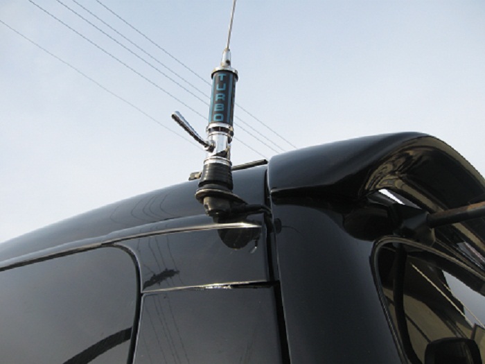

qwe Опубликовано 7 марта, 2013 Жалоба Поделиться Опубликовано 7 марта, 2013 мой вариант: http://forum.ci-bi.ru/viewtopic.php?f=10&t=7069 Цитата Ссылка на комментарий Поделиться на другие сайты Поделиться
dragon Опубликовано 7 марта, 2013 Жалоба Поделиться Опубликовано 7 марта, 2013 @qwe, А крышу дырявить - это кабан насоветовал? Не лучшая реализация в месте крепления будет ржаветь и трескаться крыша. Твой усилитель - это шайба большая .... Кроме того, могу КСВ метром показать, что нормальная антенна на водостоке не хуже твоей в крыше Цитата Ссылка на комментарий Поделиться на другие сайты Поделиться

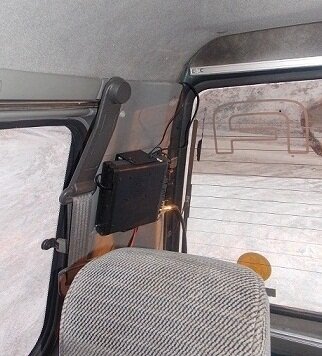

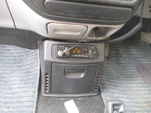

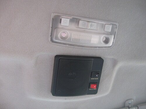

ark Опубликовано 8 марта, 2013 Жалоба Поделиться Опубликовано 8 марта, 2013 (изменено) А вот что получилось у меня. Поскольку идеального места для установки моноблока в моём авто я не нашёл,была приобретена по примеру сахалинцев yaesu ft-7900.Панель у неё съёмная,поэтому саму рацию установил в салоне,на задней стойке. Скажу сразу-я противник вандализму,поэтому всегда стараюсь обойтись без лишних дырок и саморезов. Эт рамка под тангенту Это сама фурнитура Изменено 8 марта, 2013 пользователем ark Цитата Ссылка на комментарий Поделиться на другие сайты Поделиться
ark Опубликовано 8 марта, 2013 Жалоба Поделиться Опубликовано 8 марта, 2013 Ну и,собственно,результат 1 Цитата Ссылка на комментарий Поделиться на другие сайты Поделиться
ark Опубликовано 8 марта, 2013 Жалоба Поделиться Опубликовано 8 марта, 2013 . Цитата Ссылка на комментарий Поделиться на другие сайты Поделиться
ark Опубликовано 8 марта, 2013 Жалоба Поделиться Опубликовано 8 марта, 2013 (изменено) С места водителя.Обзору не мешает,по глазам не бъёт. Изменено 8 марта, 2013 пользователем ark 1 Цитата Ссылка на комментарий Поделиться на другие сайты Поделиться
ark Опубликовано 8 марта, 2013 Жалоба Поделиться Опубликовано 8 марта, 2013 (изменено) Ну и антена (пока на задней двери,как созрею на багажник,установлю на него). И сама радейка.Пока не облагорожена.Буду шумить правую сторону-спрячу провода под обшиву. Изменено 8 марта, 2013 пользователем ark Цитата Ссылка на комментарий Поделиться на другие сайты Поделиться

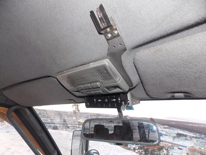

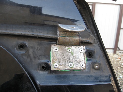

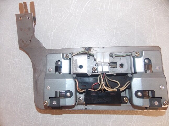

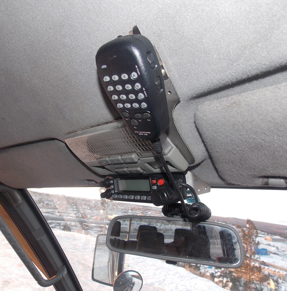

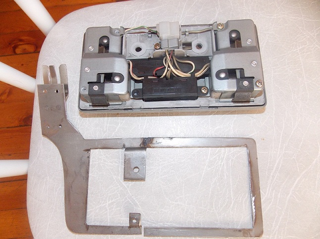

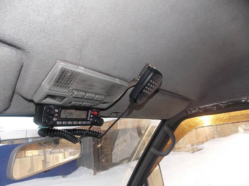

игорек68 Опубликовано 10 апреля, 2013 Жалоба Поделиться Опубликовано 10 апреля, 2013 вот мой вариант установки. еще 1 Цитата Ссылка на комментарий Поделиться на другие сайты Поделиться
игорек68 Опубликовано 10 апреля, 2013 Жалоба Поделиться Опубликовано 10 апреля, 2013 еще еще еще 2 Цитата Ссылка на комментарий Поделиться на другие сайты Поделиться
игорек68 Опубликовано 10 апреля, 2013 Жалоба Поделиться Опубликовано 10 апреля, 2013 Забыл совсем кронштейн нержавка 3мм гнул в тисках молотком ,подгонял по месту чтобы крышка защелкивалать без подрезки пластика. кронштейн самое главное не упирается ни в водосток ,ни в крышу Цитата Ссылка на комментарий Поделиться на другие сайты Поделиться

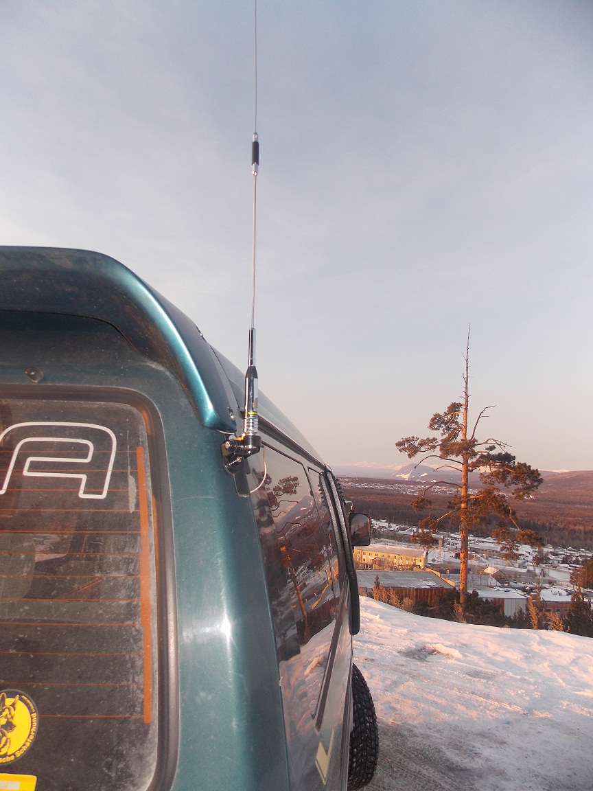

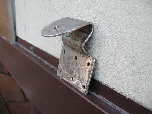

dmig Опубликовано 15 августа, 2013 Жалоба Поделиться Опубликовано 15 августа, 2013 @Логин, у меня антенна на пассажирской двери, перед зеркалом. На таком кронштейне: http://b.a.d-cd.net/b7d34u-960.jpg При въезде в низкие гаражи открывается окно и антенна запихивается под ветровик. Цитата Ссылка на комментарий Поделиться на другие сайты Поделиться
Логин Опубликовано 15 августа, 2013 Жалоба Поделиться Опубликовано 15 августа, 2013 @dmig, да, видел у таксистов такой вариант крепления, обычно к багажнику пузотеров, за что именно зацеплено крепление у тебя, за кромку двери? Как-то заземлял крепление на корпус? У тебя антенна не большая, раз влазит под ветровик или проходя под ветровиком плавно изгибается и далее болтается вдоль кузова? (У меня ждет установки штырь двухметровый). Может фото есть самой установки в боевом и сложенном состоянии? Цитата Ссылка на комментарий Поделиться на другие сайты Поделиться
dmig Опубликовано 15 августа, 2013 Жалоба Поделиться Опубликовано 15 августа, 2013 (изменено) @Логин, за кромку двери, вот тут видно https://pp.vk.me/c31...EIa4eid9oY.jpg. Чтобы была земля -- затягиваешь болты потуже, они протрут краску. Минусы такого решения -- провод мнётся в местах перегиба, и проминает кромку крыла (я ничего не сверлил, провод проложен по щелям). Изменено 15 августа, 2013 пользователем dmig Цитата Ссылка на комментарий Поделиться на другие сайты Поделиться
