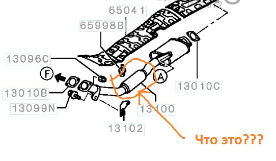

un4given Опубликовано 31 июля, 2012 Жалоба Опубликовано 31 июля, 2012 @hopium, Глушитель и катализатор создают сопротивление потоку выхлопных газов, из-за чего давление перед ними обычно составляет около 0,07 атм. Турбокомпрессор, как правило, рассчитан именно на эту величину и не больше. Забитый или оплавленный катализатор вызывает превышение давления выхлопных газов на выходе издвигателя, что приводит к катастрофическому износу упорного подшипника и уплотнительного кольца со стороны крыльчатки турбины. При этом начинается характерный вой, тональностью и громкостью напоминающий сирену "скорой помощи". Аналогичный эффект на дизеле происходит при забитом сажеуловителе. Турбокомпрессор после этого обычно оказывается уже неремонтопригодным. взято отсюда http://www.delicaclub.ru/forum/index.php?/topic/11391-%d1%81%d1%82%d0%b0%d1%82%d1%8c%d1%8f-%d0%be-%d1%81%d0%b0%d0%bc%d0%be%d1%81%d1%82%d0%be%d1%8f%d1%82%d0%b5%d0%bb%d1%8c%d0%bd%d0%be%d0%b9-%d0%b4%d0%b8%d0%b0%d0%b3%d0%bd%d0%be%d1%81%d1%82%d0%b8%d0%ba%d0%b5-%d0%b4%d0%b8%d0%b7%d0%b5%d0%bb%d1%8f/page__view__findpost__p__168247 Цитата
hopium Опубликовано 31 июля, 2012 Автор Жалоба Опубликовано 31 июля, 2012 @un4given вопрос в том есть ли катализатор или сажеуловитель на моем авто? что это за бачек? Цитата

un4given Опубликовано 31 июля, 2012 Жалоба Опубликовано 31 июля, 2012 Это просто гофра. Посмотри снизу, сразу станет все ясно. Цитата
hopium Опубликовано 31 июля, 2012 Автор Жалоба Опубликовано 31 июля, 2012 @un4given, смотрел, металлический бачек на катализатор не похож, но фиг его знает че там внутри еще вопросы как цепь проверить? вроде не менялась, пробег 260тыщ, не гремит вроде.. как уов регулировать? Цитата
