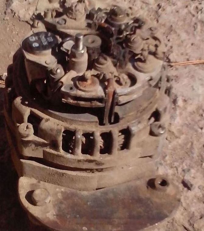

Mihey Опубликовано 12 сентября, 2013 Жалоба Опубликовано 12 сентября, 2013 По ходу дела пока воевал с аккумом переложил провода идущие к генератору. Генератор преподнес сюрпризец ))) Может кому пригодится геныч стоит белорусский . Один провод заглушен. Подключены только управление реле регулятором и питание. Напряжение в сети немного выше штатного 14В (вместо 13,5) надеюсь японамашина простит такое надругательство. Жду когда приедет букварь. Потом буду по схеме разбираться. Если кто решится на замену генератора вот на всякий случай фотки сделал. Переделки минимальные: выточена пластина для натяжителя и добавлены проставки так как посадочное место под болт немного шире мицубовского. 1 Цитата
Кулибин Опубликовано 12 сентября, 2013 Жалоба Опубликовано 12 сентября, 2013 (изменено) 14 Вольт - это почти норма, а норма 14,2 Вольта) По зиме можно и 14,7, но не выше. 13,5 маловато будет. Маловато!)) Изменено 12 сентября, 2013 пользователем Кулибин Цитата
dragon Опубликовано 12 сентября, 2013 Жалоба Опубликовано 12 сентября, 2013 Может кому пригодится геныч стоит белорусский У меня сосед на боевой УАЗке за пару месяцев 4 гены и 3 стартера Бялорусских (кажись БАТЭ) выкинул - 1 покатуха и им конец (то щетки перепаяем, то втягивающее, втулки моментом стерло), потом купил стартер Чебоксарский , а гену БУ советскую, вот уже почти год больше не имеет проблем с оными. Цитата
Mihey Опубликовано 13 сентября, 2013 Жалоба Опубликовано 13 сентября, 2013 @dragon, Мне белорусский достался ))) при чем явно не новый, токосъемные дорожки сильно потертые. Умрет тогда буду думать чего туда пихать. А пока пускай пашет какой есть. Цитата
Mihey Опубликовано 13 сентября, 2013 Жалоба Опубликовано 13 сентября, 2013 @Кулибин, Измерения проводились на холостом ходу. При повышении оборотов наверняка добавится. Цитата
