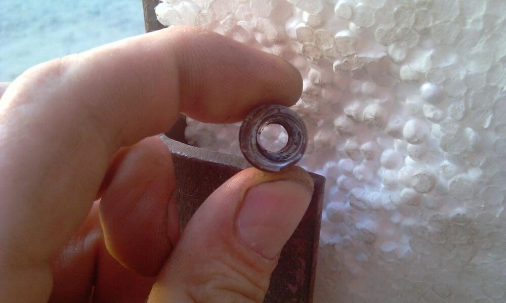

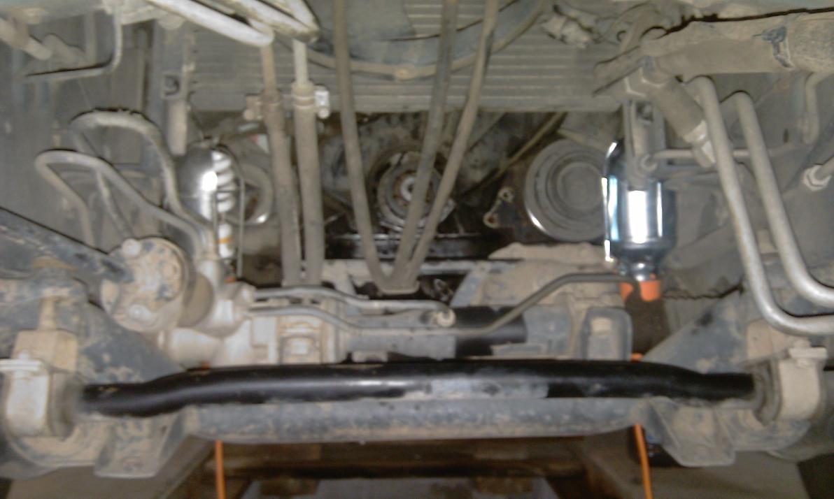

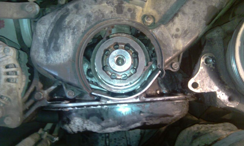

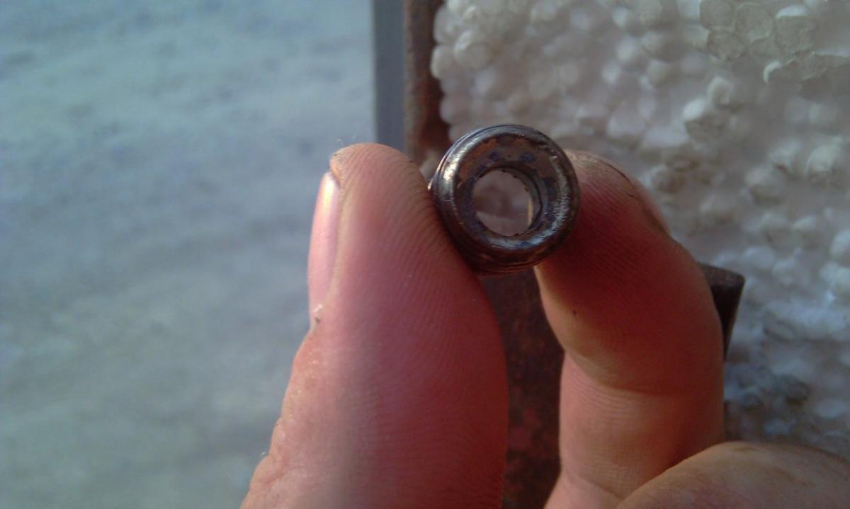

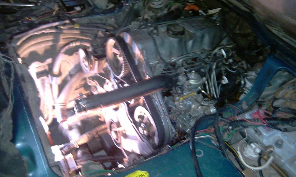

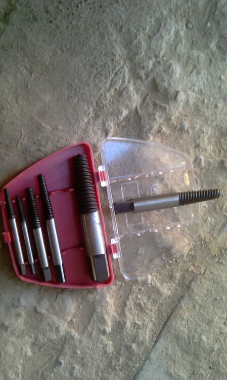

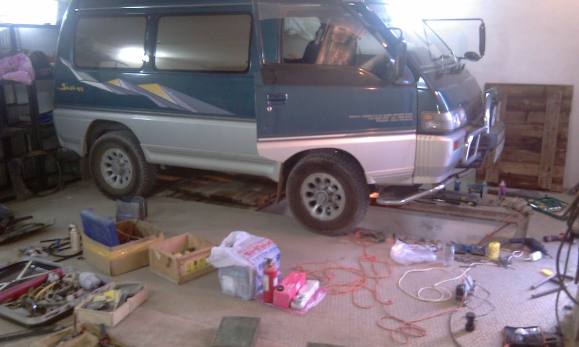

N181 Опубликовано 4 августа, 2012 Жалоба Опубликовано 4 августа, 2012 (изменено) сломал как всегда нечаянно первые впечатления не передать мысли от покупки колена до новой движки но пораскинув мелочью в кошельке, решил всё же высверлить итак часть первая, разборка.... снимаем всё, что может мешать, втом числе : радиатор, вентилятор кондея(откручиваем и подымаем вверх и привязываем, чтоб не рухнул невовремя), защиту рулевой рейки делаем плацдарм как на фото доступ нужен свободный я вот в таких хоромах трудился фото моих помощьников: маленькой, с регулируемой мощьностью, лучше начинать сверлить(на низких оборотах) и заканчивать, т.к. привыходе сверла из "тела" его(сверло) частенько ломает а это приблуда(экстрактор), родом из китая, помогла выкрутить обломыш Изменено 4 августа, 2012 пользователем N181 Цитата

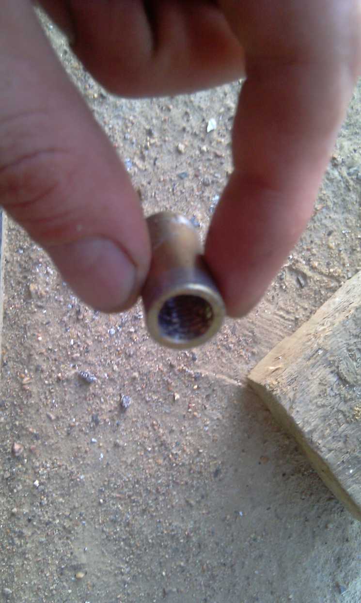

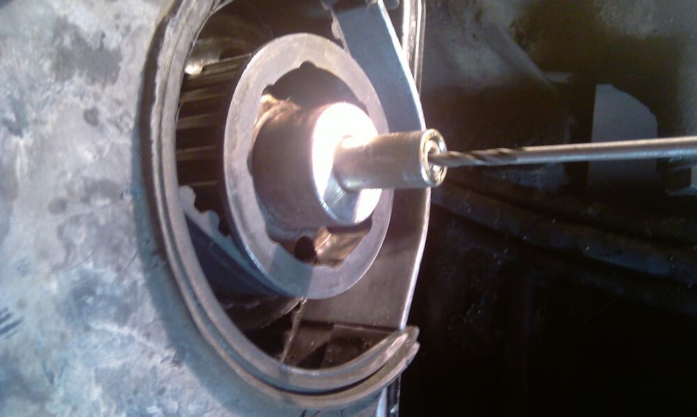

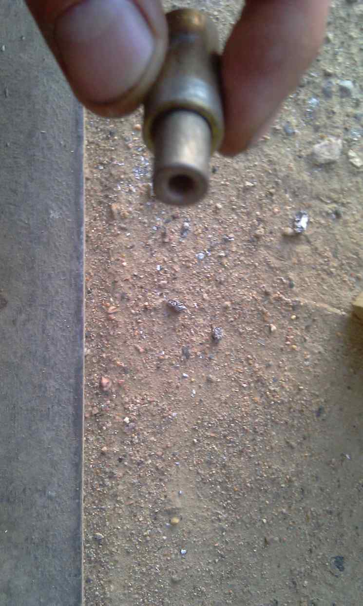

N181 Опубликовано 4 августа, 2012 Автор Жалоба Опубликовано 4 августа, 2012 (изменено) первое,что делаем, запасаемся свёрлами хорошими я брал от 4 до 10 по паре(мона больше, в штуках) второе, изготавливаем направляющую(щие) втулки или подбираем их т.к. в колене до резьбы есть свободное место, то втулка туда хорошо садится(плотно и вынуть можно) я подобрал, села плотно, внутренний диаметр позволяет сверлить сверлом 10 внутрь первой втулки загоняем вторую, под тонкое сверло 4ку в сборе это выглядит так: начинаем сверлить т.к. слом ровным практически никогда не бывает, втулки-направляющие помогут избежать увода сверла от центра сверлим тонким сверлом(я начал с 4ки) "шуруповёртом" на низкой мощьности и скорости потихоньку-потихоньку вгрызаясь в глубь забурившись на милиметров 5ть, я начал сверлить дрелью дело пошло веселей, но одно неосторожное движение и сверло можно обломить(будет двойной абздец) имея на руках новый, родной болт, постоянно сверял глубину "бурения" чуствуя, что вот-вот финишь, взял опять "шуруповёрт" и дрелил им до выхода сверла из "тела"(закусывало часто) большой перекур..... ошибка №1: после прохождения 4кой не подобрал направляющую под следующее сверло(5ку) и начал сверлить на радостях так в итоге из-за скшенного слома сверло ушло в сторну(далее на фото это видно) ошибка №2: не нужно было сверлить после 4ки 5кой, надо было взять покрупнее сверло 8ку к примеру(и обязательно направляющую под него) а так 5ка цепляла тока кончиками режущей кромки и быстро тупилось-горело далее прогнал 7кой и 8кой, но не полностью, 4-5мм недошёл до "выхода" финальный заход был 10кой, не до конца, всего на 6-8мм, незачем было глубже, да и из-за скоса-партака боялся убить резьбу(снаружи казалось , что уже давно по резьбе иду буром) и чем больше сверло, тем больше(длиннее) становится инструмент(уже на 5ке большая дрель(из тех, что на фото) становится чуть криво, а чем больше сверло, тем кривее, а радиатор кондея снимать не хотелось) в ходе "бурения"постоянно всё заливал-промывал ВДэшкой(убрать стружку и чтоб "лучше вышло") финал: беру экстрактор(кажись так называется) и (помолясь) начинаю извлекать поначалу показалось, что облом, провернулся он(экстрактор) там, но нет пошло, пошло, пошло... бооольшой перекур на следующий день - "процесс сборки обратен разборке" или ставим всё назад "виновник торжества" отсюда сверлил вид сзади, видно как "скосил" P.S. меняйте иногда этот болт, пусть не по умным книжкам(каждый раз), но переодически(вот пришлось купить - 300рублей и куча геморроя) не тяните его доусёру используйте динамометрический ключ(170-190 это не так много, как кажется) Изменено 5 августа, 2012 пользователем N181 1 Цитата

N181 Опубликовано 5 августа, 2012 Автор Жалоба Опубликовано 5 августа, 2012 @ruslan, при закручивании-затяжке @koldyrev, у нас хрен сыщешь(в магазинах-базарах) @vadim66nt, сваркой извлекать на колене боязно было(предлагали) Цитата

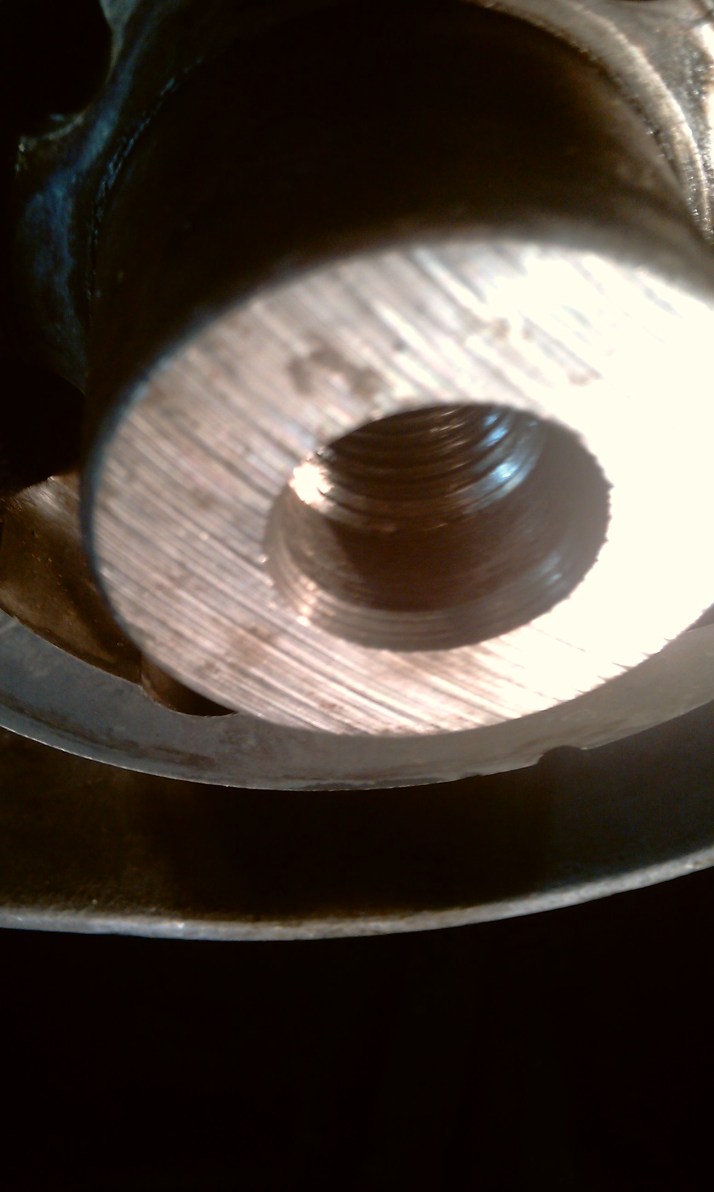

slake@altai Опубликовано 25 октября, 2012 Жалоба Опубликовано 25 октября, 2012 После замены ремней гоблином сервисменом появился характерный стук в районе поддона, открутился шкив колена, решил выкрутить болт шкива и проверить сам шкив и колено. Поначалу болт шёл нормально но потом встал "как вкопанный" в итоге при отворачивании сорвал примерно в том же месте что и на фото выше, сегодня начал высверливать, использую только маленький шуруповёрт "хитачи" т.к. кроме него ничто в расстояние между коленом и телевизором не входит по длине, прогнал сверлом 5-кой но не до конца, следом 8.5. Для просмотра высверленного отверстия использую зеркало и очень "очк.ую что сверло уйдет в бок т.к я могу только контролировать вертикальныую плоскость. Коленвал хорошо сверлится? если я вдруг "увлекусь" или нет? Цитата
N181 Опубликовано 25 октября, 2012 Автор Жалоба Опубликовано 25 октября, 2012 (изменено) мне, "слава яйцам", не удалось испытать колено сверлением но если ты боишся, что слишком глубоко засверлишь, то не волнуйся, просверлишь болт насквозь - сверло провалится, там чуток пустоты, и этот момент ни с чем не перепутать))) а если про резьбу - то спилишь и хрен заметишь(((( Изменено 25 октября, 2012 пользователем N181 Цитата
slake@altai Опубликовано 25 октября, 2012 Жалоба Опубликовано 25 октября, 2012 (изменено) @N181,Спасибо успокоил в таком случае придется осваивать "восстановитель резьбы" Изменено 25 октября, 2012 пользователем slake@altai Цитата
slake@altai Опубликовано 26 октября, 2012 Жалоба Опубликовано 26 октября, 2012 (изменено) А я лёгких путей не ищу проморгал и сломал сверло на выходе из болта. Целый день был секас с извлечением оного и к удоволетворению сторон закончился в мою пользу. Сейчас голову ломаю как дальше его (болт) извлекать, пробовал забивал в него "звёздочку" из набора но её проворачивает, думаю дальше сделать пропилы надфилем с двух сторон и пробовать по этим пазам выкручивать его дальше. Так же пробовал проходить сверлом 10-кой но его увело в сторону. Может кто ещё что дельное подскажет? И такой вопрос - как так может быть что закрутили в сЭрвЫсЭ болт нормально, проехал до откручивания около 5 тыс.км. шкив открутился и болт что ли разбило или резьба на колене говорит прощай? Изменено 26 октября, 2012 пользователем slake@altai Цитата
N181 Опубликовано 26 октября, 2012 Автор Жалоба Опубликовано 26 октября, 2012 при сверлении поливал вэдэшкой? т.к. болт сломал при откручивании, то пробуй его сначала вкрутить, а затем выкручивать, вкрутить- выкрутить шестигранник-звёздочкисрабатывают если резьба не внатяге тебе нужен экстрактор, как на фото выше можно попробовать чуток постучать в торец обломыша если продрочить надфилем борозды-пропилы, то можно попробовать в них заколотить плоскую отвёртку у которой стержень не круглый, а квадратный в сечении и затем рожковым ключом пытаться прокручивать, опять же вкрутить-выкрутить, вкрутить-выкрутить Цитата

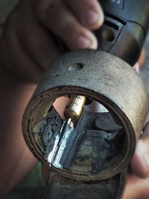

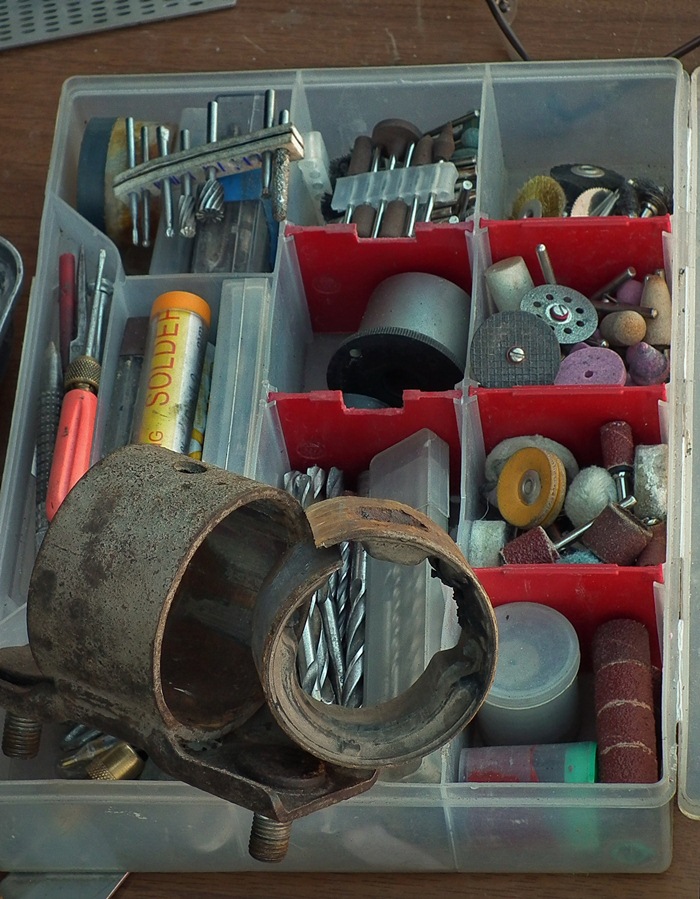

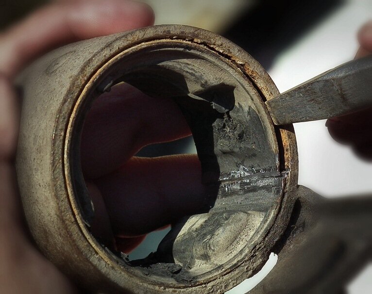

ОРлята Опубликовано 27 октября, 2012 Жалоба Опубликовано 27 октября, 2012 (изменено) Для каждого соединения "хирургия " может быть разной,но вот один из способов ,которые применяю в подобных ситуациях ,в т.ч. и с болтами (вплоть до 5мм в диам.).Только применяемые фрезы могут быть другой формы и размера ,а вместо зубила более "тонкий" заостренный инструмент.Технология (применительно к резьбовым соединениям)-рассверливание-разрезание-извлечение.Особенно эффективна для соединений "прихваченных " коррозией ,т.к. при таком способе извлечения не действуют силы трения,а коррозия "работает " даже,как бы в плюс. Фотки ,к сожалению,другого случая (опора коробки передач),но принцип тот же. Основной инструмент-бормашинка. Изменено 27 октября, 2012 пользователем ОРлята Цитата

slake@altai Опубликовано 31 октября, 2012 Жалоба Опубликовано 31 октября, 2012 (изменено) Победил! пропилил надфилем (новый алмазный, (фуфло) хватило на один пропил) паз до резьбы с одной стороны, с другой такой же паз но уже напильником для бензомотора "Штиль" и аккуратно извлёк два пропилыша. Прогнал резьбу метчиками №1 №2 - 14 с шагом 1.5 При откручивании по пазам сломал свою "любимую" отвёртку" долго матерился извлекая её на свет божий. Изменено 31 октября, 2012 пользователем slake@altai Цитата
