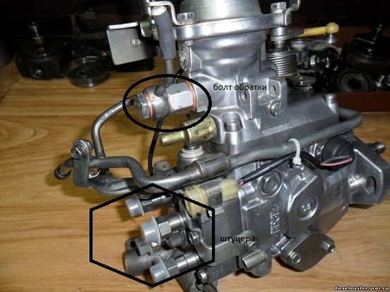

N181 Опубликовано 10 августа, 2012 Жалоба Опубликовано 10 августа, 2012 @yxtbi, ответь на три вопроса: 1. есть ли соляр на входе в ТНВД 2.вытекает ли соляр с обратки(выкрути болт обратки и покачай лягушкой) 3.брызжет ли при прокрутке стартером из штуцеров(хоть чёто есть?) Цитата

СерыйWolk Опубликовано 10 августа, 2012 Жалоба Опубликовано 10 августа, 2012 отвечу на вопросы @N181, 1. есть 2. качаешь лягухой, с обратки есть соляр 3. абсолютный ноль, ни со штуцеров, ни с обратки сгоняли в Шадринск, нашли где чинят ТНВД (очень грамотный мэн + ВСЯ сопутствующая аппаратура), мужик сказал что смысла тащить машину в Ша нет (оставляли её на кольце), ибо можно тут зависнуть на пару недель из за отсутствия в городе необходимых запчастей (ВСЁ возят под заказ). принято решение о дальнейшей транспортировке тела до Орденакрасноголенина Екатеринбурга (в добрые руки форумчаненов). Счас жду Андрея и стартанём. Звонил Костя Хартман ТНВД есть!) Так что полёт нормальный. Подписывайтесь на наш канал) Цитата
