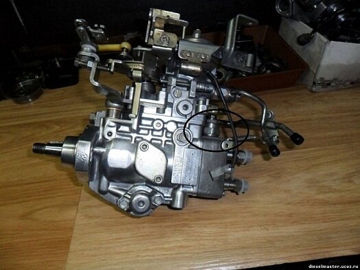

N181 Опубликовано 9 августа, 2012 Жалоба Опубликовано 9 августа, 2012 (изменено) ослабь гайки трубок на форсунках, помаслай стартером, брызжет соляр или нет? если нет, то кинь напрямую с АКБ плюс к клапану отсечки топлива и помаслай(с ослабленными гайками трубок на форсунках) если забрызжет, зафиксируй так плюс, затяни трубки и езжай (глушить отсоединяя плюс от АКБ) клапан на фото - большой с махонькой гаечкой наверху, вкручен в чугунку это фото от 4D56, но на 4М40 практически так же так же из клапана этого можно вынуть "потроха" и закрутить его обратно(глушить машину придётся перекрывая подачу воздуха) Изменено 9 августа, 2012 пользователем N181 Цитата

N181 Опубликовано 9 августа, 2012 Жалоба Опубликовано 9 августа, 2012 (изменено) в кружочке http://dieselmaster.ucoz.ru/forum/7-617-21 он щёлкать должен.значит рабочий. может кончик "затычки" отломиться и закрыть отверстие, а щёлкать будет Изменено 9 августа, 2012 пользователем N181 Цитата
yxtbi Опубликовано 9 августа, 2012 Автор Жалоба Опубликовано 9 августа, 2012 клапан нашел, был спрятан под гандоном, ключ вродебы на 21, подлезть никак я даже поддон от аккумов снял, нужно ключ пополам обрезать чтоли? длинный слишком и места для маневра нету. пойду поищу проволку, чтоб напрямую от аккума, ну а если клапан заклинило его ктонибудь снимал на булке 4м40? как это зделать без снятия тнвд? Цитата

yxtbi Опубликовано 9 августа, 2012 Автор Жалоба Опубликовано 9 августа, 2012 весело снял болванку вместе с тросиком газа маневра чуть больше но ключу для рожка все мало, накидной ненакидывается клапан слишком близок к чугунке, ключ резать? на велике завтра в шадринск сгоняю отрежу тока неуверен поможет ли, клапан крепко сидит- коротким обрубком сниму? вот у меня вопросы.. мож кто вспомнит при помощи какой матери сннимали спасибо за поддержку если втупик зайду позвоню 130км относительно рядом зря тревожить не буду- пошел дальше заниматься ананизмом Цитата

N181 Опубликовано 9 августа, 2012 Жалоба Опубликовано 9 августа, 2012 ты + то на клапан подавал? Цитата
yxtbi Опубликовано 9 августа, 2012 Автор Жалоба Опубликовано 9 августа, 2012 (изменено) да толькочто, и стучал по нему, плюс прямо от акум -родн контакт снял, щелкает как и говорили, незаводится.. вероятность большая что он виновник? тнвд как дохнет внезапно без предупржд? пробег 120 тыщ предшественник при 100 чтото уже за 800 пфунтов в тнвд наремонтроал что именно неизвестно пробег по россии 12тыщ 90-100кмч саляры всех качеств лил к700 комбайны дорожники шланг дешевые и качеств заправки вперемешку кушал все не жаловался что скажешь поэотому поводу? я спать до утра давайте, удачи Изменено 9 августа, 2012 пользователем yxtbi Цитата
