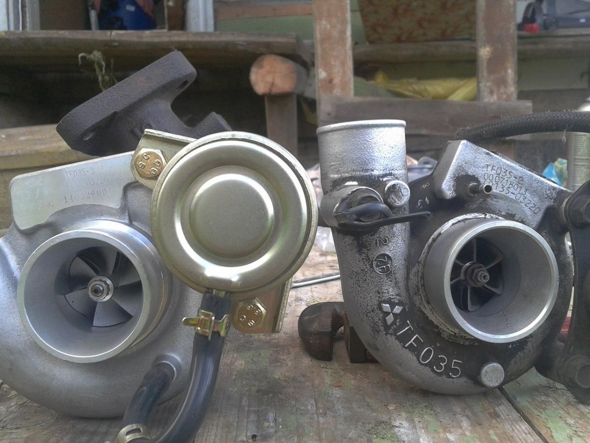

bardel666 Опубликовано 19 августа, 2014 Жалоба Опубликовано 19 августа, 2014 (изменено) Решился я таки заменить купленную турбину. переход от турбины к выхлопной трубе не подошел по размеру. на турбине горячая часть меньше. пришлось к новой турбине старую горячую часть приделывать. а самое обидное что этот гребаный свист так и остался!!!!!!!!!!!!!!!!!!!!!!! К чему это все я - семь раз отмерь один отреж. не стоит надеяться на номер кузова если ты не первый владелец( Изменено 19 августа, 2014 пользователем bardel666
un4given Опубликовано 19 августа, 2014 Автор Жалоба Опубликовано 19 августа, 2014 @bardel666, я не понял, новая турбина работает или не работает?
bardel666 Опубликовано 19 августа, 2014 Жалоба Опубликовано 19 августа, 2014 турбина новая работает, тока свистела не она.
un4given Опубликовано 19 августа, 2014 Автор Жалоба Опубликовано 19 августа, 2014 @bardel666, запиши звук, может подскажу чего)
bardel666 Опубликовано 22 августа, 2014 Жалоба Опубликовано 22 августа, 2014 записать нормально не получается. на стоящей машине свиста нет. когда едеш посторонние шумы все заглушают. свист начинается с 1500 об/мин, с 1900 - 2000 усиливается и с нарастанием оборотов не меняется. при обгоне (3500 об/мин) провала тяги нет.
un4given Опубликовано 22 августа, 2014 Автор Жалоба Опубликовано 22 августа, 2014 @bardel666, кинь в личку, чтобы тут не флудить, что еще смотрели, диагностировали. Может подскажу.
Мишанька Опубликовано 22 августа, 2014 Жалоба Опубликовано 22 августа, 2014 Ты когда две половинки собирал штифт поставил? А под хомутом который зажимает обе половинки нагара черного нет. У меня турбинка именно поэтому свистела.
