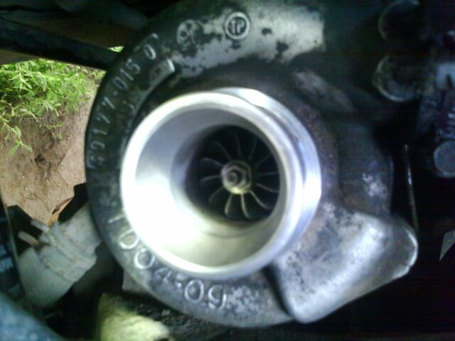

Aeroradist Опубликовано 5 сентября, 2012 Жалоба Опубликовано 5 сентября, 2012 (изменено) А вот такое чудо есть? вроде вначале поста про TD 04 упоминалось Если есть, озвучте цену плиз... Изменено 5 сентября, 2012 пользователем Aeroradist
un4given Опубликовано 5 сентября, 2012 Автор Жалоба Опубликовано 5 сентября, 2012 Вообщем TD04-0T, TD04-2, код детали MD106720, на Л300, 4Д56, масляное охлаждение, стоит 282 доллара ТD04-1, код детали MD194845 и MD355255, на Паджеро, 4Д56, водное охлаждение, стоит 277 долларов Какая нужна?
Aeroradist Опубликовано 6 сентября, 2012 Жалоба Опубликовано 6 сентября, 2012 Масляная, MD106720, дыры 3х3. А TD04-0T и TD04-2 чем то отличаются?
un4given Опубликовано 6 сентября, 2012 Автор Жалоба Опубликовано 6 сентября, 2012 @Aeroradist, вот енто я не знаю .Знаю, что на твой мотор эта подходит.
