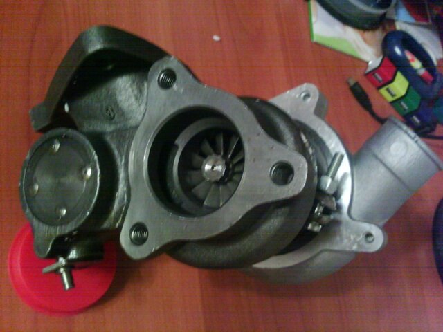

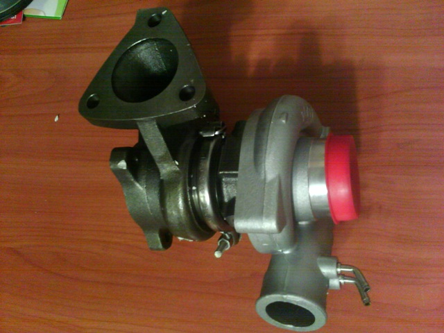

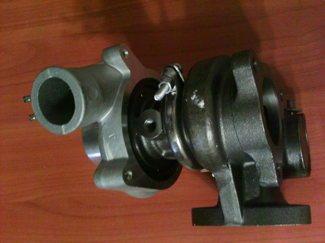

Aeroradist Опубликовано 11 октября, 2012 Жалоба Опубликовано 11 октября, 2012 (изменено) Ну вот собссна и фотки гостинца из Поднебесной - . Изменено 11 октября, 2012 пользователем Aeroradist

Aeroradist Опубликовано 14 октября, 2012 Жалоба Опубликовано 14 октября, 2012 Всем здрассте! Ну вот мы и до компа добрались! Начнем с проблемных вопросов. Как видно на фотках выше турбинка прибыла без шпилек для выхлопной части. Попытки вывернуть из стоявшей ранее турбинки не удались по причине разных шагов резьбы в корпусе турбы и на шпильках. Пришлость приложить фантазию, воинскую смекалку и мозолистые руки (ну и общеизвестную мать конечно). В итоге агрегат приобрел готовый к установке вид. Посадочные отверстия (у меня их 3) имели незначительнуюу несоосность - вылечивается напильником. Теперь о приятном. Далее, попутно, в процессе неторопливой сборки заодно был заглушен ЕГР пластинами 4 мм. Установил турбинку на свое место и по совету товарищей шприцом налил масла моторного во входное отверстие, крутя руками за крыльчатку. После сборки всякой всякоты (патрубков, трубочек и т.д.) ии для очистки совести покрутил двиг стартером отключив клапан в ТНВД да бы погасла лампа давления масла и турба не закрутилась на сухую. Актуатор тож пришлось маленько доработать - расширить отверстие для рычажка клапана и поиграться с его укорочением, вроде нечто получилось. Позже доработаем до конца. Запуск прошел без проблем, погрев и выезд то же. Трассовые испытания показали, что агрегат робит так как ему положено. Провозился до темноты поэтому испытания на момент открытия клапана в турбинке отложил на потом. Резвости у машинки ощутимо прибавилось. Вот как то так...
