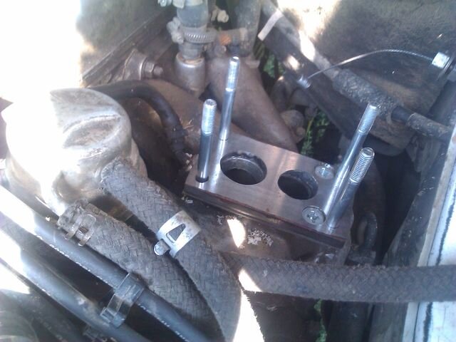

ромман23 Опубликовано 1 ноября, 2012 Жалоба Опубликовано 1 ноября, 2012 большую диркам не надо делать в пластине ма 10мм ширена хватит,пластины в тарец приварить.я то диркам 14-16мм расверлил расдраконивал долго нет смысла большую делать. на бензине ездию пока запарок нету тока на б-насосе 6ть винтов подкрутил раслабились мокрота пошла Цитата
ромман23 Опубликовано 1 ноября, 2012 Жалоба Опубликовано 1 ноября, 2012 есть эл-бн от запотожца там он мало качет для печки походу. у меня такой стоит но чето подклиневает видать старый стал вот и пришлось заморочиться с переходной пластиноу на пекар http://www.the-racer-edge.narod.ru/dvigatel28.htm Цитата
