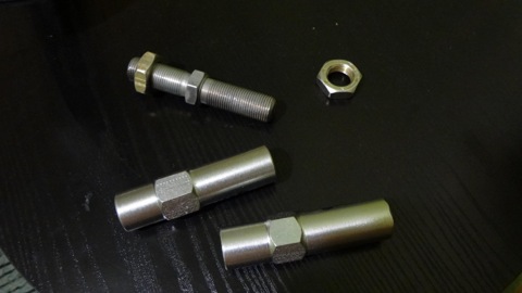

Groza13 Опубликовано 15 августа, 2012 Жалоба Опубликовано 15 августа, 2012 (изменено) Если кому интересно, предлагаю решить вопрос регулируемой панары следующим образом: приобрести... - скрутку рулевой тяги ВАЗ 2108 * 2шт - скрутку рулевой тяги ВАЗ 2110 * 1 шт - 2 контрящие гайки всё это добро на фото: Втулки, болт и гайки имеют правую и левую резьбу. Все это нехитрым образом собирается и вваривается посередине штатной панары. Цена вопроса - 250р. P.S. Извиняйте, если где-то это уже описано, либо обсуждалось. Поиском ничего подобного не нашел , подумал, что многим будет интересно! Изменено 15 августа, 2012 пользователем Groza13 Цитата

Groza13 Опубликовано 18 августа, 2012 Автор Жалоба Опубликовано 18 августа, 2012 @D-mitriy, такую же ВАЗовскую конструкцию вваривал? Цитата
D-mitriy Опубликовано 21 августа, 2012 Жалоба Опубликовано 21 августа, 2012 (изменено) Нет, взял готовую от местных кулибиных, самопал, нужна была срочно оттого и хватанул, вполне вероятно, что ВАЗовская более живучая, но по мне из трубы понадежней будет. штатные П-образную гнутую у кореша и свою рваную по резьбе уже встречал. целиковая из толстостенки как у Сафари или Прадо посерьезней будут, планирую себе такую делать, с фирмовыми от жаос и иже с ними, из-за чисто брендовой дороговизны вопроса, морочиться неохото. Изменено 21 августа, 2012 пользователем D-mitriy Цитата
Groza13 Опубликовано 21 августа, 2012 Автор Жалоба Опубликовано 21 августа, 2012 я брал делику битую и панара у нее была согнута посередине. Тот, кто менял мне ее, вынужден был крепления панары из-за неоткручиваемости резать болгаркой. В результате чего он, матерясь, нахваливал качество японского металла, т.к. резал очень долго. Но вазовскую скрутку все-таки решусь вварить, т.к. по говнам не гоняю и усилия на нее прилагаться особо не будут. Но штанга, базара нет, будет в разы попрочнее. с фирмовыми от жаос и иже с ними, из-за чисто брендовой дороговизны вопроса, морочиться неохото + 100 Цитата

Делика Стихия Опубликовано 3 мая, 2014 Жалоба Опубликовано 3 мая, 2014 (изменено) В очередной раз переделал панару себе: взял от ТЛК80 сток,отрезал сайлент-блоки(они у них с меньшим количечством резины чем у нас,при больших ходах ,на наших лифтованных авто ,их не хватит по работе на скручивание,плюс у нас размер болта у нас 16,у них на 18),приварил свои сайленты,сгон заказал токарю . Будет поматёрее родной из П-образного швеллера(в прошлый раз просто вварил сгон в неё). Ну и решил маленько поменять горизонт Панары: раньше ставил проставку на домик(опускание вниз),сейчас решил не опускать(чем ниже тяга,тем больше возможность её погуть при движении назад,плюс хочется снять нагрузку на тонкостенный домик лонжерона),сварил проставку удлинитель на чулок моста. И ещё:после регулировки тяги имею привычку прихватывать капельками сварки контрогайку и основную втулку: раскручиваются однако,и начинают стучать. Изменено 3 мая, 2014 пользователем Делика Стихия Цитата
