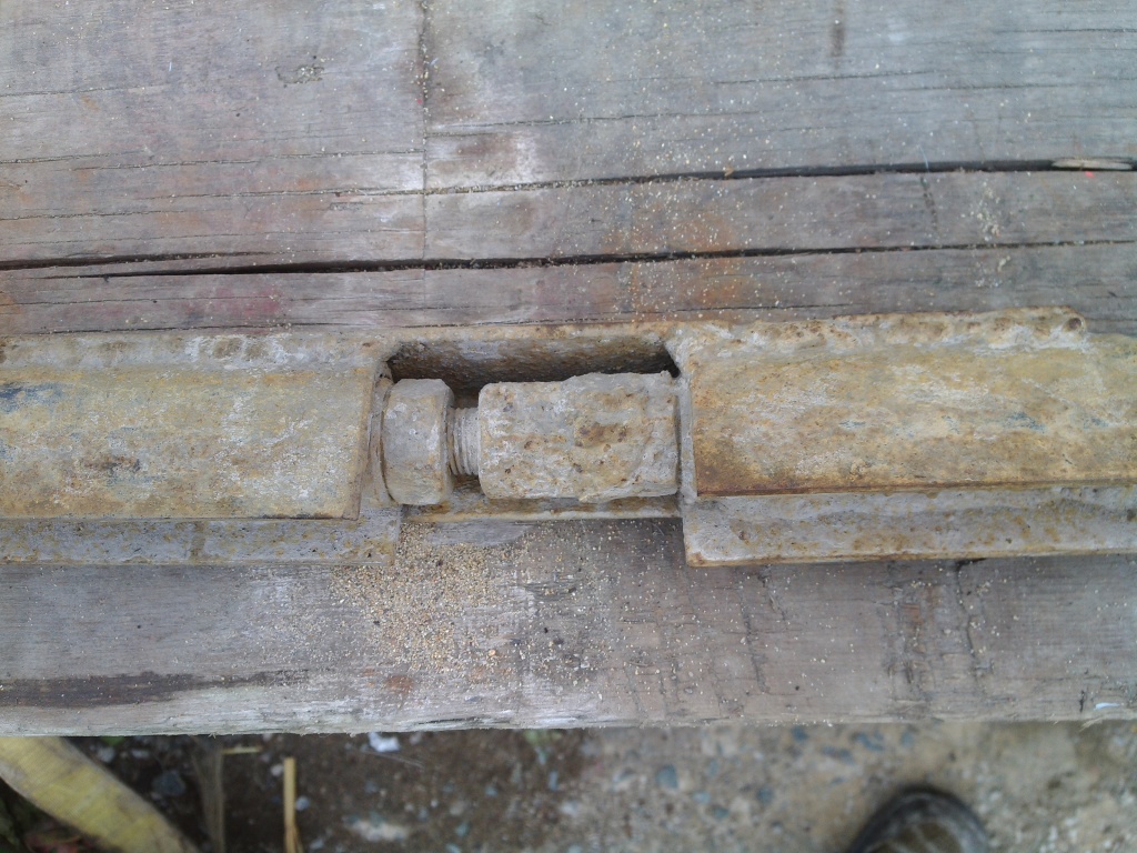

D-mitriy Опубликовано 3 июня, 2014 Жалоба Опубликовано 3 июня, 2014 Есть опыт порыва хлипкой сгонной конструкции ввареной в стоковую панару. На трассе (в дальнобойной поездке) при соскоке с толстого слоя асфальта на более тонкий, на скорости около 80-90 её просто разорвало. вылечилось проваркой и дублировкой уголком в ближайшей деревне по пути следования и стала она не регулируемая Если мост уехал вправо, то панара коротка. Цитата

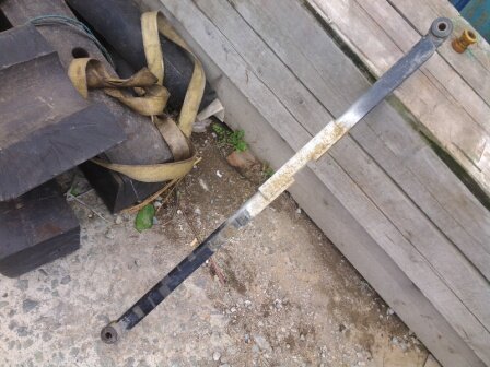

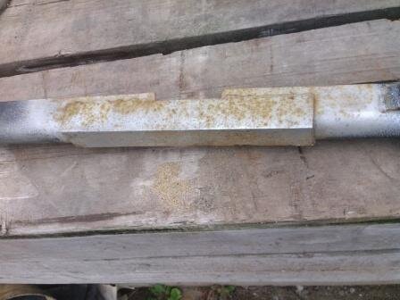

D-mitriy Опубликовано 5 июня, 2014 Жалоба Опубликовано 5 июня, 2014 Труба не даст крутящего момента. Это как? как относятся друг к другу труба и крутящий момент??? или имеется ввиду сила препятствующая силе направленной на скручивание??? кароч вектора сил и прочие сопроматы тут не настолько принципиальны, иначе JAOS, 4х4 Eng. иже с ними именитые производители не изготавливали бы трубные панары.При ходе моста швеллер малек играет. да, но все в пределах допустимых ходов всех сайлентов. Труба сильнее нагрузит сайлент. Вазовский сгон по идее штука холоднокатанная но на фоне швеллера как то дохло выглядит. Вот и вопрошаю мож кто пользовал.@Делика Стихия, При вашей организации задней подвески панара из трубы работает как торсион на кручение. Сайленты не разбивает? для того там сайленты и стоят, чтобы компенсировать кручение, да и цена им копеечная, посему не трабл.у моей деланной переделанной псевдоштатной бывшей панары возраст огого, а сайленты как новые. фотофакт как бывает с возможно не качественно изготовленным сгоном прилагаю (кстати ничего ужасного, проехал с разорванной километров 15, фрагменты даже не отклонились от осевой, сайленты держали их по вертикали и не пытались уронить на землю, корма виляет и в поворотах мост выезжает больше обычного, но без фанатизма - ничего сверхужасного. Цитата
Mihey Опубликовано 6 июня, 2014 Жалоба Опубликовано 6 июня, 2014 @D-mitriy, Именно реактивная сила и имелась ввиду. У швеллера она меньше, у трубы больше, потому что контур замкнутый. По поломанной тяге понятно все. Пока оставлю как есть, но надо наверное готовить на замену что то. Пробовал ездить совсем без панары ощущения не очень приятные. Согласен без фанатизма доехать можно куда угодно. К посту #38 - красотища, страшная сила. Цитата

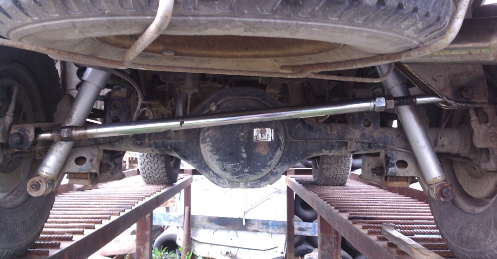

Делика Стихия Опубликовано 6 июня, 2014 Жалоба Опубликовано 6 июня, 2014 (изменено) Скручивание Панары идет более сильное при увеличении ходов задней подвески(ампутация стаба,установка длинноходных амортов). Вчера был на геометрии,настроил сразу и перед и зад. Так вот,именно регулируемая(а не вваренная)тяга дала возможность выставить всё идеально. Изменено 6 июня, 2014 пользователем Делика Стихия Цитата
Mihey Опубликовано 7 июня, 2014 Жалоба Опубликовано 7 июня, 2014 @Делика Стихия, Красавчег. Где б ее тока урвать? Цитата
Делика Стихия Опубликовано 7 июня, 2014 Жалоба Опубликовано 7 июня, 2014 (изменено) Дешевле всего сделать своими силами. У меня ушло 1.5 тыс .руб.(и то можно дешевле,но не стал экономить ,хотелось чтобы всё было крепко и удобно). 1тыс.-тяга от ТЛК80 с разбора,500 руб. сгон у токаря. А ,и забыл-200руб на шестигранник 37й. Круйзеровские сайленты срезал(мало резины в них и отверстие на 18) хотя можно было и оставить,свои подогнал,сгон приварил(примерно расчитав чтобы хватало регулировки и вперёд и назад).ВСЁ. Изменено 7 июня, 2014 пользователем Делика Стихия Цитата
