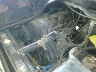

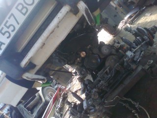

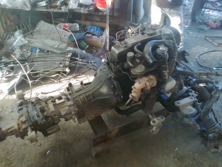

Кащей Опубликовано 22 августа, 2012 Автор Жалоба Опубликовано 22 августа, 2012 Приветствую всех. Сейчас выложу маленький фотоотчет на проведенную за день работу. В общем напишу так, почему 4М40, а не другие моторы. 4М40 не намного больше 4D56, в Казахстане он стоит(взборе с коробкой) гораздо дешевле чем 4D56. Из вышеперечисленных двигателей лично меня он вполне устраивает. Я от души накопался с 4D56, и в дальнейшем не хочу иметь общего с этим мотором ничего! Тем более 4М40 пришел ко мне с Японии, а за силовым агрегатом я всегда слежу. Цитата

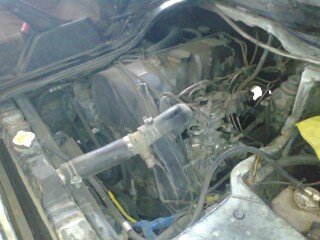

Кащей Опубликовано 22 августа, 2012 Автор Жалоба Опубликовано 22 августа, 2012 (изменено) Да кстати кому интерено, я много читал на Российском и Казахстанском форумах про альтернативу термомуфте(Из-за её низкой надежности), поставил компактные электровентиляторы от а/м Ауди, мотор С4, датчик установил от спейс вагона на температуру 85-80 градусов в вверхний патрубок. Работает безотказно как часы! Изменено 22 августа, 2012 пользователем Кащей Цитата
Кащей Опубликовано 22 августа, 2012 Автор Жалоба Опубликовано 22 августа, 2012 Ну в общем-то как-то так! Цитата

Gektor Опубликовано 22 августа, 2012 Жалоба Опубликовано 22 августа, 2012 Из фоток я понял что ты 56й двиг вместе с трансмиссией удалил. 4М40 с АКПП и "раздаткой" будешь ставить? Просто я такие же агрегаты хочу в кубик поселить, вот и интересно на подопытном узнать побольше. Цитата

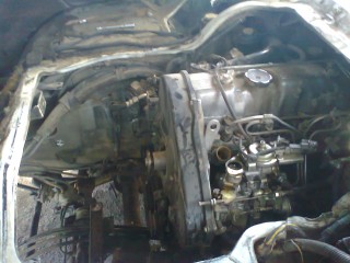

Кащей Опубликовано 28 августа, 2012 Автор Жалоба Опубликовано 28 августа, 2012 Приветствую всех. Извиняюсь, что так долго не отписывался, как раз задета тема про масло приемник, вместе с креплением под маслянный фильтр. Была у меня мысль поставить весь маслоприемник от паджеро, но к сожалению его под рукой не оказалось, и в тоже время ехать на базар, вести поиски маслоприемника такой роскоши как время нет. Пришлось примерять из того, что нашлось под рукой( Хорошо когда друг работает на авторазборе делик), примерили маслянный фильтр с тоётовского двигателя 2LT, по диаметру трубки подошел идеально! и он по размеру чуть меньше кирпичевского. При установке фильтра пришлось поднять крепления мотора еще на 6 см.(впринципе высота мотрора получилась не критична, из-за чего я очень переживал, что авто потеряет устойчивость). Сегодня вечером выложу фото крепления мотора. Да кстати, поддон тоже пришлось переделывать, его следует переваривать, и разворачивать на 180 градусов, для того, чтобы шиша не упералась в передний редуктор. Трубка маслоприемника(в картере) взята с двигателя 4D56, ушко берется от 4М40, и переваривается(на фото будет все видно как это делается). Для меня смысл замены мотора- в первую очередь для надежности, в конце июня я собираюсь поехать в Новосибирск, а сейчас её подгатавливаю для уверенной езды на такое расстояние. Цитата

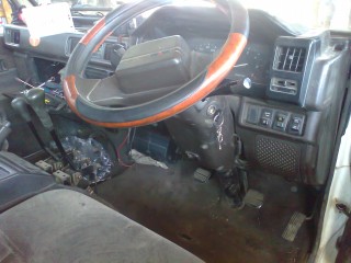

Кащей Опубликовано 28 августа, 2012 Автор Жалоба Опубликовано 28 августа, 2012 Да сегодня у меня возник вопрос по переключению раздаточной коробки. Пока мое решение будет таким , я вырезаю отверстие в кузове под рычаг раздатки(это временно), в дальнейшем буду выводить рычаг вперед, ближе к водителю. Мысль как вынести рычаг, установить вдоль лонжеронов тяги и 2 маятника(чтобы переключение совпадало с рисунком на ручке раздатки). Основа идеи взята кулисный механизм МКПП с автомобиля BMW в 30 кузове. Цитата
