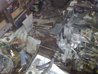

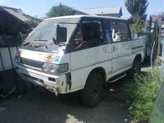

Кащей Опубликовано 25 сентября, 2012 Автор Жалоба Опубликовано 25 сентября, 2012 (изменено) Приветствую всех! Извиняюсь за столь длительное отсутствие на сайте. Возникли проблемки в финансовом плане, и с мотором были проблемки. Ну в общем так. Установка мотора завершена!!!! Мотор завелся с полпинка. В данный момент ведется работа по подгону карданов, и модернизация заднего кардана(путем удаления крестовин полностью, и переделка на гранаты). сейчас выложу фото отчет. Изменено 25 сентября, 2012 пользователем Кащей Цитата

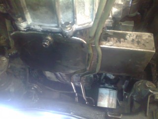

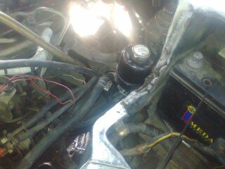

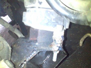

Кащей Опубликовано 25 сентября, 2012 Автор Жалоба Опубликовано 25 сентября, 2012 Крапления для подушек мотора были установленны на лонжероны, 3-я балка убирается. Цитата

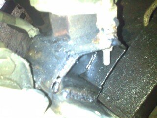

Кащей Опубликовано 25 сентября, 2012 Автор Жалоба Опубликовано 25 сентября, 2012 Поддон переделывался в несколько этапов: 1- обрезав поддон по торцу ниша-отстойник раворачивалась на 180 градусов и приваривалась. 2- возникла проблемма, поднон не подходил повысоте, чтобы не сильно не опускать балки, мне пришлось обрезать нижнюю часть подона на 10 см.(так как он опирался в рамку с отбойкиком на хвостовике переднего редуктора). Чтобы не потерять объем картера была сделана дополнительная полость в правую сторону. И подон встал на свое место как родной! Пластина, которая стоит в подоне, которая не дает маслу разбрызгиваться во все стороны осталась без изменений. Трубка маслоприемника также подверглась изменениям. Трубка маслоприемника взята от 4D56, а ушко крепления трубки к блоку двигателя взята от 4М40(к сожалению трубку забыл сфотографировать), затем с трубки от 2.5 отрезал ушко и под примерным углом в 30-35 градусов относительно трубки было приварено ушко. Угол направления трубки был изменен на 60 градусов в правую сторону. сетку с струбки срезал(вместо неё поставил сетку для чайников, которая одевается на носик чайника, и не дает заварке попадать в кружку.). Цитата

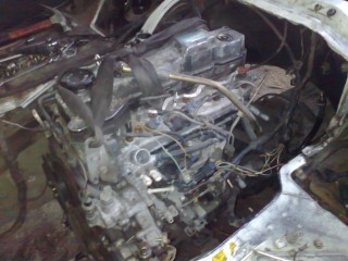

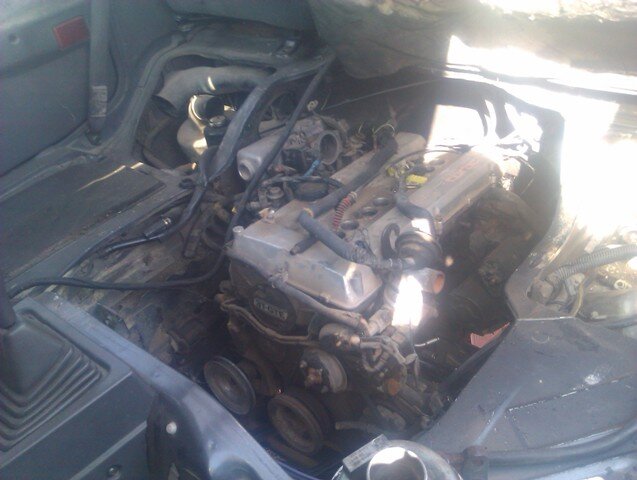

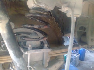

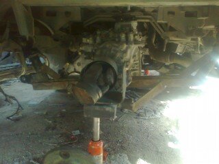

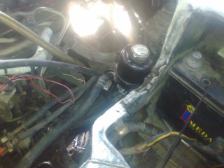

Кащей Опубликовано 25 сентября, 2012 Автор Жалоба Опубликовано 25 сентября, 2012 Вот здесь уже установленный 4М40! возникли проблеммы с рычагом раздатки. он как раз упирался в несущую балку. На фото видно к ней прикрепляются торсионы. Разрезав балку я поднял раздатку до нужной мне высоты. пока последствий распила балки не знаю но время покажет! Сами пятаки для торсионов по заводскому прикреплены к продольным лонжеронам. Сама балка давала только жесткость кузову. там сделали самодельную заднюю балку под крепление раздатки. к сожалению пришлось пожертвовать салонным пространством. так как не хватало места для установки радиатора охлаждения двигателя. 1 Цитата

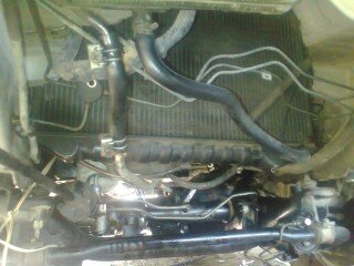

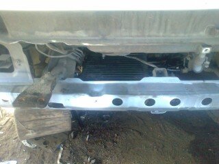

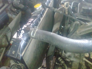

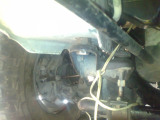

Кащей Опубликовано 25 сентября, 2012 Автор Жалоба Опубликовано 25 сентября, 2012 (изменено) На фото установлен радиатор от паджеро, бачок ГУРа для удобстава перенесен в левую сторону. На месте маслянного радиатора, под бампером установлен радиатор ГУРа, для уменьшения износа насосика. и на последней фотографии видно как все выглядет под бампером(висячие шланги трубки в дальнейше уложатся аккуратно). В кратце как поднять заднюю часть у делики. Да из-за 4М40 балки пришлось опустить на 2 см. И вот мой небольшой авто шедевр! Пусть меня простят модераторы, что я немножко удалился от темы. Изменено 25 сентября, 2012 пользователем Кащей 2 Цитата

Demiurge Опубликовано 25 сентября, 2012 Жалоба Опубликовано 25 сентября, 2012 Круто, что говорить. Посмотрим что в итоге получится. Но кстати из этих работ напрашивается вывод что легенды Дальнего Востока о кирпичах с 4м40, которые были "у знакомого" или "знакомого знакомого" - всего лишь легенды. Ну не лезет 4м40 без такого глобала в кирпичик. Ну я уж молчу о том что в каталогах "кирпича с 4м40" тоже нет. 1 Цитата
эдд Опубликовано 26 сентября, 2012 Жалоба Опубликовано 26 сентября, 2012 фотки совсем маленькие , но отсутстви диффузора на радиаторе разглядел. не влез? будет греться однако. Цитата

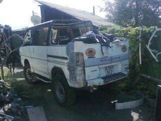

VelS Опубликовано 26 сентября, 2012 Жалоба Опубликовано 26 сентября, 2012 Кощей.... ты крут! Молодца)) но зачем ты пикапа делаешь из Делики!! Надо созвонится!! Цитата

Quat Опубликовано 26 сентября, 2012 Жалоба Опубликовано 26 сентября, 2012 Было интересно как выглядит пикапчик, я увидел, прикольно так. Это ты делаешь или просто на разбор машинка? Цитата
Кащей Опубликовано 26 сентября, 2012 Автор Жалоба Опубликовано 26 сентября, 2012 (изменено) фотки совсем маленькие , но отсутстви диффузора на радиаторе разглядел. не влез? будет греться однако. Да верно замечено отсутствие диффузора, но к сожалению я его не нашел. Поэтому буду выходить из ситуации путем установки электровентиляторов. Система проверена на не раз, не только на моей машине. А карлсона я уберу совсем, потому что он имеет не хорошее св-во разлетаться, а не дай бог он разлетится, то повредит очень очень много, а восстанавливать все проделанное я не горю особым желанием. Кощей.... ты крут! Молодца)) но зачем ты пикапа делаешь из Делики!! Надо созвонится!! Не большая поправка, не пикап, а кабриолет! У друга был паджеро кабриолет, мне эта идея очень понравилась! Ну и решил попробовать. Было интересно как выглядит пикапчик, я увидел, прикольно так. Это ты делаешь или просто на разбор машинка? Это я все делаю для себя основательно. Машина будет полностью подготовлена для охоты. Потихоньку подготавливаю машинку для поездки в Россию. Летом собираюсь поехать в Новосибирск. Изменено 26 сентября, 2012 пользователем Кащей Цитата

ruslan Опубликовано 27 сентября, 2012 Жалоба Опубликовано 27 сентября, 2012 Да, объём работ немалый. Респект! Тперь как мне кажеться "замечания" зачем так зделал потдон? при боковых кренах, или в горку с горки, будет масленое голодание-черевато для любого ДВС. проставки в виде гаечек под балкой выкини, и лучше примострячить лист метала в 2см. и полноценной длины-ширины как рама(потому как в родном, стандартном варианте очень много поломаных подрамников, в районе болта. Про пружины на зад мост. я решил делать всё обратно вот- http://www.delicaclub.ru/forum/index.php?/topic/2317-%d0%bb%d0%b8%d1%84%d1%82-%d0%ba%d0%b8%d1%80%d0%bf%d0%b8%d1%87%d0%b0-%d0%bf%d0%be%d0%b4-31-%d1%80%d0%b5%d0%b7%d0%b8%d0%bd%d1%83/page__view__findpost__p__339264 Ну и очень интерестно дальнейшее, кулисы, заварка отдлелка капота, и т.д. Цитата
