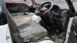

Кащей Опубликовано 16 ноября, 2012 Автор Жалоба Опубликовано 16 ноября, 2012 Всем добрый вечер. По поводу косяков гаечки из под балок выкмнул поставил нормальные проставки 3 см. По поводу дальнейшей проделанной работы с машиной. в эти выходные должны закончить капот. вот небольшой фотоотчет по делике. михалыч алт респект за идею с задней дверью на делику возьму на будущее. Как раз на следующей неделе кузовом займусь. Все таки остановился на пикапе! потому что для кабриолета слижком много мороки с каркасом безопасности, и у неё рамы нет поэтому идея с кабриолетом отпала! Вот что было сделано . Цитата

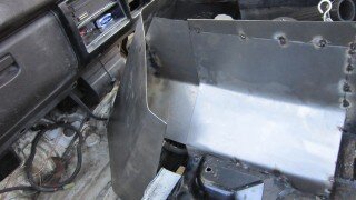

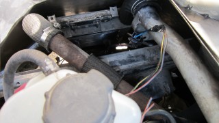

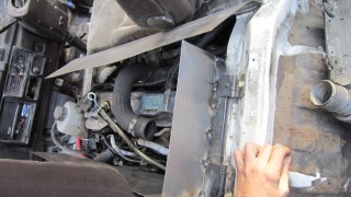

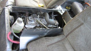

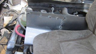

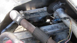

Кащей Опубликовано 16 ноября, 2012 Автор Жалоба Опубликовано 16 ноября, 2012 Уже установил интеркуллер. Радиатор установлен от багии(приблизительно радиатор с а/м Nissan Vanette, точно не знаю). Несмотре на малые размеры радиатора он справляется на 5 с плюсом мотор не перегревается. На радиаторе стоят электрические вентиляторы от Honda Civic, штатную систему охлаждения выкинул. Расширотельный бачок стоит от Жигули. Вот так выглядет самодельный капот. Эргономика салона уменьшилась не намного. Посадка водителя и пассажира довольно комфортна. Цитата

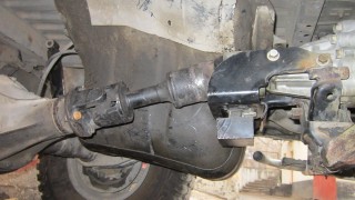

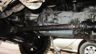

Кащей Опубликовано 16 ноября, 2012 Автор Жалоба Опубликовано 16 ноября, 2012 вот так выглядят кадранные валы. Задний кардан взят от булки и был укорочен. Заменен флянец на хвостовике редуктора заднего моста. Передний кардан взят от булки и от женился с паджериковским. Длина заднего рардана от флянца до места сварочного шва 270 мм. Длина переднего 660 мм. На очереди 3-й кардан-гибрид, вместо крестовин будут гранаты. По принципу переднего кардана на булке. Цитата

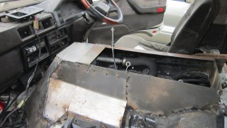

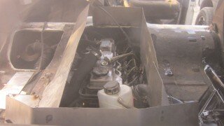

Кащей Опубликовано 16 ноября, 2012 Автор Жалоба Опубликовано 16 ноября, 2012 (изменено) Прокатился на 2.8 сказка после 2.5! В данный момент КПП пока не подключена(проверял карданы в аварийном режиме), но на передаче L на сухом асфальте гребет 2.5 метра. Динамика разгона вполне устраивает! Ручник будетустановлен с Тойоты Аристо (педаль), штатная система сцепления уберется полностью. Теперь вопрос всем: приму все идеи на счет рычага селектора передач рассмотрю разные варианты. Подскажите, что лучше потому что я уже начинаю склонятся к самодельному рычагу, но возникает проблемма с изготовлением стопора между передачами. фактически изобретение нового селектора. Чтобы не терять много времени на изобретение, мне проще готовый селектор с какой-нибудь другой машины подогнать. Подсказка, селектор с Сюрфа отпадает сразу, не подошел из-за длинной лапки крепления троса кпп. Изменено 16 ноября, 2012 пользователем Кащей Цитата
