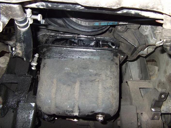

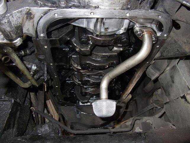

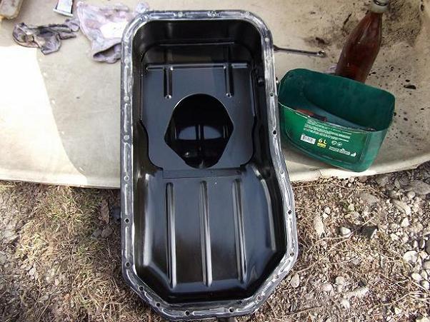

slake@altai Опубликовано 13 апреля, 2013 Жалоба Опубликовано 13 апреля, 2013 (изменено) Внесу и я свою "лепту" про снятие поддона из - за моргающей лампы давления масла, двиг у меня 4д56т, но, "булка". Взял два китайских кухонных ножа, загнул их пассатижами под 90гр. (слава китайской металлургии) получились остриём в оба конца, и потихоньку молоточком пробивал их в стороны от середины. Поддон отошёл в районе 1/3 когда шёл по краям. начал его вытаскивать, что то не даёт, ослабил болты маслоприёмника и он свободно вышёл. После со снятым поддоном прорепетировал установку, чуть задевает сетка маслоприёмника, немного надавил и поддон встаёт на место свободно. Мост и прочее не мешает, болты открутились все спокойно, при закручивании немного не удобно возле АКПП. Поддон и канавки в нём удобно чистить от герметика металл. щёткой одетой на болгарина. Изменено 13 апреля, 2013 пользователем slake@altai Цитата
