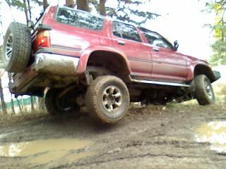

Про Делику не скажу,вроде всё наместе стоит, а тойота 4runner когда была до Делики, там изза бодилифта отсутствовали эти стабилизаторы-скажу прямо машину качает, иногда даже страшно, но не кувырнулся ни разу. Опять же--это не гоночная машина, просто больше 120км/ч не ходи и всё будет ОК! Не переживай. Вот мой runner, не в лучшем качестве , но высокий, но я со скоростью не шалил.
