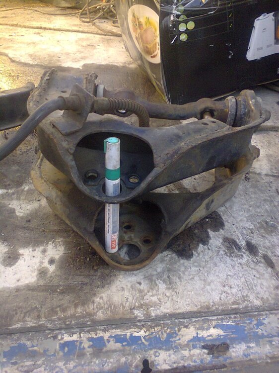

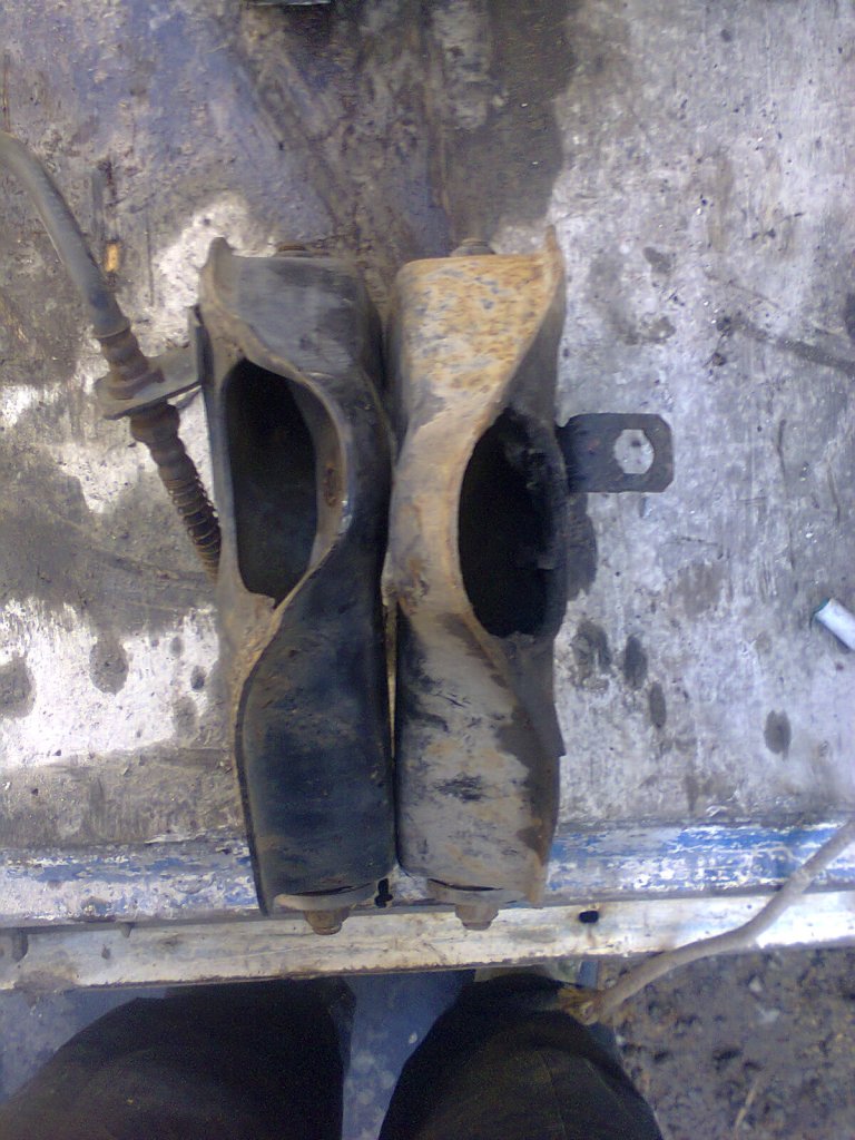

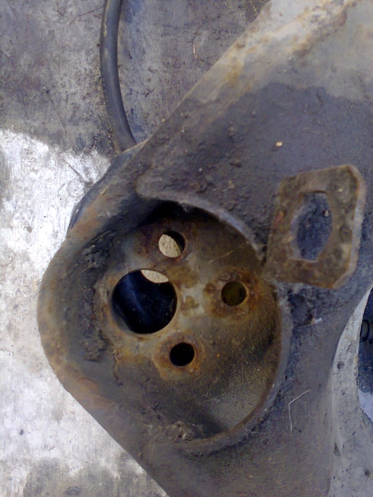

vadim66nt Опубликовано 27 октября, 2012 Жалоба Опубликовано 27 октября, 2012 вот разница между кирпичевскими и булочными рычагами который погрязнее это кирпичёвский, который с тормозным шлангом почище булочный... совместил по оси рычаги, отверстия под шаровую не совпадают примерно на 1.5-2см (маркер для наглядности вставил) 2 Цитата
серыйеж Опубликовано 27 октября, 2012 Жалоба Опубликовано 27 октября, 2012 Т.е. если на кирпич ставить булочный, то кастор будет = 0 или даже обратный, а наоборот (кирпичевский на булку) соответственно увеличивается. Цитата

vadim66nt Опубликовано 28 октября, 2012 Жалоба Опубликовано 28 октября, 2012 центр верхней шаровой уйдёт вперед, и мне кажется, больше чем надо... и кастор станет сильно отрицательным Цитата
ruslan Опубликовано 28 октября, 2012 Жалоба Опубликовано 28 октября, 2012 А мож у меня наоборот от булки стоят?(и поэтому колёса заваливаються) тоесть вершняя часть поворотного кулака заваленна вперёд, и колёса рулят подсебя? Нифига не так!!! кулак уйдёт назад( на фотке левыйе рычаги, и если их перевернуть, то получиться что от булки уйдёт назад кулак! так что я ищу рычаги!!! И ещё наблюдение из моего состояния ходовки, когда включен полный привод, на отфальте вообше жестоко разворачимаеться, колёса выламывает какбудто пневмо блоки стоят, и машин начинает тупить неедит вообше!!! Цитата
серыйеж Опубликовано 28 октября, 2012 Жалоба Опубликовано 28 октября, 2012 На фотке рычаги правые. Ухо для тормозного шланга впереди... Цитата

ruslan Опубликовано 29 октября, 2012 Жалоба Опубликовано 29 октября, 2012 На фотке рычаги правые. Ухо для тормозного шланга впереди... Вы посмотрите где крепиться торсион, тут полюбому неошибёшся! Цитата
