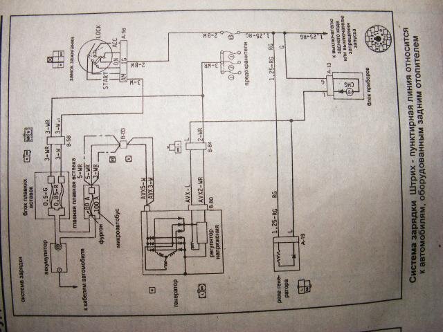

сапёр Опубликовано 5 февраля, 2013 Жалоба Опубликовано 5 февраля, 2013 При включении на автомобиле зажигания напряжение на обмотку возбуждения подводится к клемме 2 регулятора через контрольную лампу заряда аккумуляторной батареи и диод (на картинке РЕЛЕ ГЕНЕРАТОРА А-05Х ). После запуска двигателя обмотка возбуждения питается от трех дополнительных диодов, расположенных на выпрямительном блоке. При этом ток через лампу заряда не проходит и она не горит. То есть если лампа перегорит то и заряда не будет. Гена делика.rarПолучение информации... Цитата
xxmafxx Опубликовано 5 февраля, 2013 Автор Жалоба Опубликовано 5 февраля, 2013 (изменено) Приобрел диодный мост. В субботу постараюсь заменить. Кстати Сапёр. у меня дополнительно параллельно индикаторной лампе стоит "реле генератора", представляющее из себя диод с резистором, как раз для того чтобы при перегорании лампы зарядка не прекращалась Но все равно не могу понять почему в диодном мосту 8 диодов (+3 на возбуждение)? На три это число вроде целиком не делится? Изменено 5 февраля, 2013 пользователем xxmafxx Цитата
сапёр Опубликовано 6 февраля, 2013 Жалоба Опубликовано 6 февраля, 2013 @xxmafxx, Да странно по схеме должно быть 9 диодов ( 6 силовых - побольше и 3 на возбуждение - поменьше ). А про диод с резистором это хорошо ( защита для возбуждения если лампа перегорит ) , только почему на схеме его нет? Вернее лампы самой ? Цитата
N181 Опубликовано 6 февраля, 2013 Жалоба Опубликовано 6 февраля, 2013 @xxmafxx,а может у тебя гена не той системы... я тут полазил и нашёл, что есть система зарядки с регулированием по напряжению АКБ и система с регулированием по выходному напряжению генератора... в системе с регулированием по выходному напряжению гены отсутствует такая штука как "РЕЛЕ ГЕНЕРАТОРА"... может тебе с новой геной исключить его из работы ?... Цитата
xxmafxx Опубликовано 6 февраля, 2013 Автор Жалоба Опубликовано 6 февраля, 2013 (изменено) Вот схема из моей книжонки) Снял, разобрал генератор. Распаял общий вывод статора. Прозвонил - замыканий нет. Якорь звонится, на массу не пробивает. Ставлю диодный мост. Завтра буду ставить генератор. Щетки притерлись процентов 40-50 не больше. Ах да, пробовал выдернуть реле генератора - разницы 0. Кстати чем отличаются реле регуляторы с одним контактом идущим к диодному мосту и с двумя? ( В родном генераторе у моста два вывода к реле, но от реле идет лишь одна ножка, а в китайском от реле используются две ножки) Изменено 6 февраля, 2013 пользователем xxmafxx Цитата
