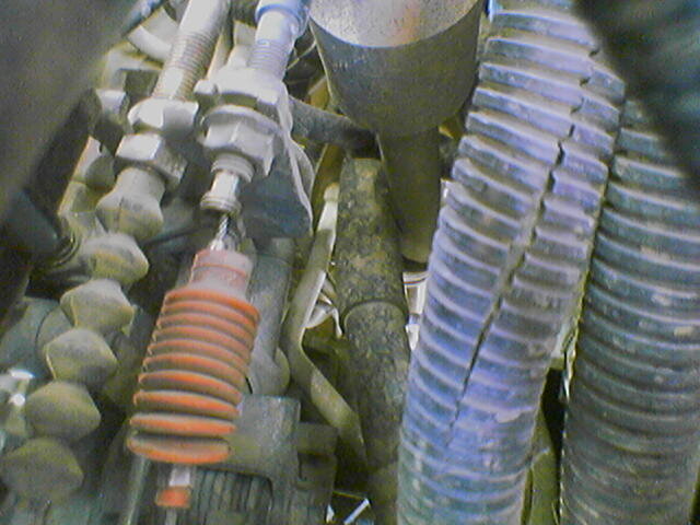

Garre_kiv Опубликовано 24 августа, 2006 Жалоба Опубликовано 24 августа, 2006 Господа, перолопатил все темы про АКПП, узнал много интересного даже посмеялся от души, но вопрос остался, попробую понятно его изложить. Разговор будет идти про булку с мех приводом ТНВД, кирпичь я продал. Подергиваний нет, все режимы переключаются нормально, кикдаун уже отстроил, тросик которым коробка управляет ТНВД пока не трогал, не знал регулировочьных данных. Проблемма вот какого хорактера, плавно в натяг машина разгоняется нормально, при условии что это не затяжной подъем , но вот стоит нажать педальку чуток по сильнее, превращяется в тупой утюг (до кикдауна не нажимаю) это напрягает при троганнии с перекрестка и при обгоне, да и вообще ежели дорога позволяет и спешиш то в натяг ездить както по сторушечьи. Вот чего я не знаю , связано это поведение машины с АКПП или виновато что то другое типа ТНВД я знаю что три форсунки у меня льют, может виноваты они а коробку пока не заменил не трогать. Надеюсь на ответы людей понимающих в булках и эксплуатирующих их ни как я меньше полу года. Цитата

Garre_kiv Опубликовано 8 сентября, 2006 Жалоба Опубликовано 8 сентября, 2006 Про тупизну, она и до 60 км/ч и после при нажатом газе даже не доходя до включения кик дауна, вот по этой причине в натяг и езжу. Вчера посмотрел зазоры в тросике которым АКПП управляет ТНВД , при не нажатой педали от огранечителя до оплетки 6мм , при полном нажатии на педаль растояние 35мм. Хотелось бы точьно знать какие регулировочьные параметры должны быть, поделитесь те у кого эти данные есть и те у кого с поведением автомата все в норме. Разговор про булку с мех приводом ТНВД. Цитата
