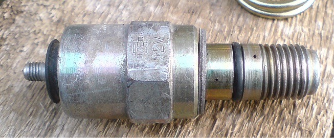

Garre_kiv Опубликовано 15 сентября, 2012 Жалоба Опубликовано 15 сентября, 2012 Случилась неприятность описанная в теме http://www.delicaclu...а-приемистость/ , выкрутил клапан дабы промыть (мою жидкостью для помывки карбюраторов , такой спрей с трубочькой) . Помыл , из всех 5 отверстий льют струйки, 4 маленбких равномерно по кругу ближе к катушке и одно побольше после уплотнительного кольца в той части что входит глубже в ТНВД. Решил проделать тоже самое на вркюченном электро клапане. Подключил к акб. раздался щелчек , стал мыть и вот на что обратил внимание, струйки брызжут из одного большого отверстия и из двух тех что поменьше а из двух других маленьких нет, возник вопрос а так ли должно быть или те четыре отверстия должны перекрыватся все ? Кто знает ответ на этот вопрос поделитесь информацией. Цитата
Garre_kiv Опубликовано 17 сентября, 2012 Автор Жалоба Опубликовано 17 сентября, 2012 Номер клапана по zexel 146650-7620, по bosch 9 461 615 375. Цитата

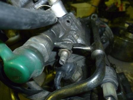

серый c Опубликовано 23 сентября, 2012 Жалоба Опубликовано 23 сентября, 2012 С завоздушиванием у меня была проблема, тоже намучался. На ТНВД между трубками подачи и обратки есть перемычка (стальная трубочка). Перекусываем ее и заплющиваем. Цитата

серый c Опубликовано 23 сентября, 2012 Жалоба Опубликовано 23 сентября, 2012 (изменено) name='Garre_kiv' timestamp='1348384450' post='341126']@N181,Не только мне, а всем !!! Форум создан для людей и не все из них с техникой на ТЫ. Порой что кажется просто и понятно когда объясняеш и видиш картинку в памяти, человеку который слушает и не до конца представляет какойто узел который не видел не все ясно. Да информацию в одном то форуме трудно найти, а ежели еще и по ссылкам лазать, а вдруг тот ресурс на тех обслуживание или еще что произошло, а нужно срочно.[/u] Вуаля!!! Изменено 23 сентября, 2012 пользователем серый c Цитата
N181 Опубликовано 23 сентября, 2012 Жалоба Опубликовано 23 сентября, 2012 там в ссылке фотка, где указано и сказано где что перекрыть ты же модератор, возьми и приклей эту фотку сюда намертво Цитата
hopium Опубликовано 23 сентября, 2012 Жалоба Опубликовано 23 сентября, 2012 (изменено) серый с а что за болт под отвертку там на фото? прямо под распиленной трубкой? Изменено 23 сентября, 2012 пользователем hopium Цитата
Garre_kiv Опубликовано 23 сентября, 2012 Автор Жалоба Опубликовано 23 сентября, 2012 @hopium,Это регулировка цикловой подачи топлива. просто на нем обычно одет колпачек. Цитата
Garre_kiv Опубликовано 23 сентября, 2012 Автор Жалоба Опубликовано 23 сентября, 2012 @N181,Я модерато а не плагиатор. Я понял что для чего и как делать но на форуме разный народ и даже женщины. Вариант с обрезать и завальцевать варварский, проще изнутри запаять отверстие (всеравно чтобы пилить нужно будет снять), при необходимости всегда можно распоять. Цитата

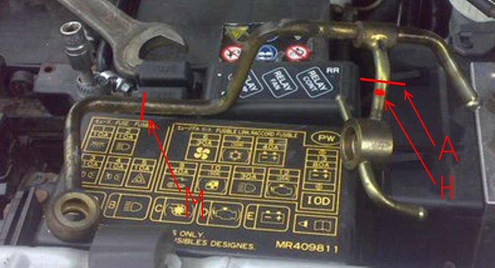

N181 Опубликовано 23 сентября, 2012 Жалоба Опубликовано 23 сентября, 2012 (изменено) Снять трубку с насоса, разрезать (А), заглушить (Н). Поскольку оставшийся кусок подающей в насос топливо трубки ставить неудобно, отрезать (М). На электроклапане с проточки снять резиновое кольцо. Вынуть и прочистить сеточку на входе в клапан. Если не хотите,пока,ремонтировать ТНВД то снимите трубку подачи топлива и изнутри запаяйте припоем байпасную трубку,излишки срежте ножом.Глохнуть перестанет. Изменено 23 сентября, 2012 пользователем N181 Цитата
Garre_kiv Опубликовано 23 сентября, 2012 Автор Жалоба Опубликовано 23 сентября, 2012 @N181, В том совете не все так однозначно. Отрезать М, и в итоге трубка будет без упора для хомута, может шланг сползти да и он будет уже не родной нужно ставить длиннее. Зачем снимать резиновое кольцо ? Все равно та часть клапана уже будет не рабочая. А вот вынуть и прочистить сеточьку это шедевр, я что то без изуверства над эл. клапаном не придумал как ее вынуть и прочистить, она там вставленна и завальцована. Цитата

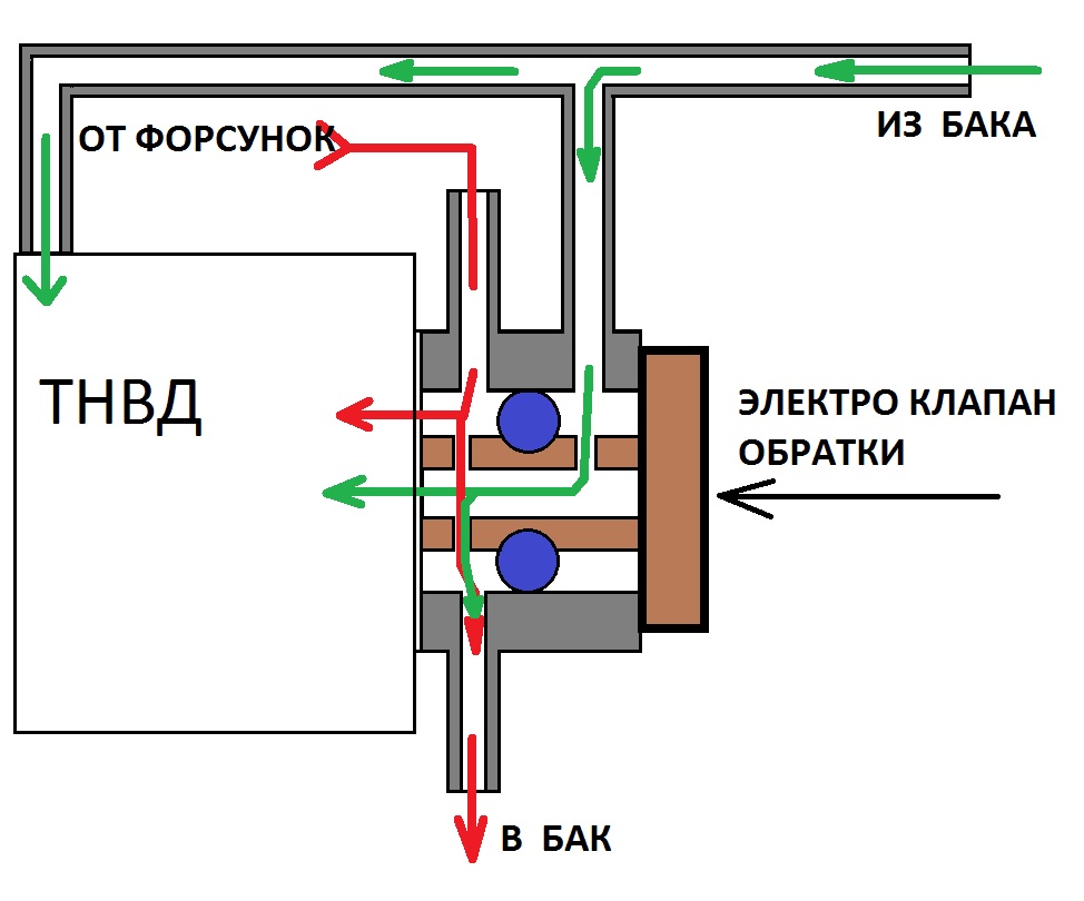

N181 Опубликовано 23 сентября, 2012 Жалоба Опубликовано 23 сентября, 2012 трубка будет без упора, но она будет и короче(т.ч. вибрировать там будет нечему) шланги - это тоже своего рода расходник, поставь длиннее я так понимаю, что кольцо резиновое разделяет два выхода обратки(в бак и на подачу) его убирают при глушении перемычки видимо что бы обратка из четырёх(двух)малых отверстий тоже стекала в бак я думаю эта замута с закольцовыванием обратки сделана для более точной регулировки опережения впрыска по внутрикорпусному давлению(на EFI такой хрени нет, там рулит электроника) я к сожалению точно не знаю алгоритм работы сего клапана интерсно - большое отверстие при сбросе питания перекрывается? Цитата
Garre_kiv Опубликовано 23 сентября, 2012 Автор Жалоба Опубликовано 23 сентября, 2012 Опираясь на информацию написанную выше, у меня работает по такой схеме, только когда на клапан обратки подается напруга через байпас приходит 1/2 ДТ Как должно быть правильно я не знаю. Если запаять в клапане обратки отверстия то будет вот так. Поевилась мысль, не запаивать а одеть термо усадочную трубку и посмотреть что выйдет. Цитата
Garre_kiv Опубликовано 23 сентября, 2012 Автор Жалоба Опубликовано 23 сентября, 2012 @N181, Нет кольцо разделяет видимо иначе, судя по устройству тех трубок, я сам не знаю как что и зачем но опыт и внешний вид подсказывает что так как на схематических ресунках выше, да и клапан работает ли у меня правильно я тоже не знаю. Цитата
Garre_kiv Опубликовано 23 сентября, 2012 Автор Жалоба Опубликовано 23 сентября, 2012 В варианте от дизелистов есть один "+" он же и "-" , вся грязь будет идти в ТНВД и где то равномерно оседать, в моем варианте с запайкой или термо усадочной трубкой те же "+" и "-" только упомянутая выше грязь частично будет набиватся как в опендикс за уплотнительное кольцо , есть теоретический вариант что когда то она большой порцией может и выскочить, не попробовав не узнаеш. Цитата
N181 Опубликовано 23 сентября, 2012 Жалоба Опубликовано 23 сентября, 2012 (изменено) @Garre_kiv, кольцо разделяет так как я и думал вся эта приблуда с закольцовкой точно установлена для стабилизации внутрикорпусного давления(максимальное регулирует клапан на входе) на картинках показано, что соляр с подачи при открытии клапана начинает попадать через клапан и обратку в тнвд но это же лажа полная что заставит жидкость из области с низким давлением(подача) попасть в область с высоким(выход обратки)? да ещё и соляр с форсунок почему то так же попадает в тнвд через обратку... мне кажется, что всё происходит так: обратка с форсунок и тнвд попадая в клапан через большое калибровальное отверстие постоянно стекает в бак через малые отверстия топливо с обратки попадает (при включении клапана) на подачу и компенсирует разряжение на входе, которое возникает при резком увеличении потребления топлива кольцо разделяет два этих "контура" (при его отсутствии или негерметичности ничто не препятствует топливу с обратки попасть в подачу)@Garre_kiv,малые отверстия при подаче напруги думаю должны брызгать все. при глушении трубки-перемычки происходит исключение всей этой хитроумной системы из работы тнвд и возвращение к классической схеме с регулировкой внутрикорпусного давления только за счёт основного калибровального отверстия в клапане(как на 4D56 в болту) вопрос тока для меня непонятный пока - питание на клапан постоянно или какая фигня им управляет(типа TPS) кстати про завоздушивание из-за клапана и перемычки: при даже небольшом подсосе воздух, который при классической схеме просто бы улетел через обратку в бак, при это системе попадает напрямую в подачу , начинает циркулировать как бы по кругу, всё время увеличиваясь в объёме, поэтому глушение только лишь трубки-перемычки при завоздушивании вызывает такой положительный эффект, хотя саму причину подсоса воздуха не устраняет, а только резко сокращает количество воздуха в топливной системе и кажется, что стало всё хорошо Изменено 23 сентября, 2012 пользователем N181 Цитата
