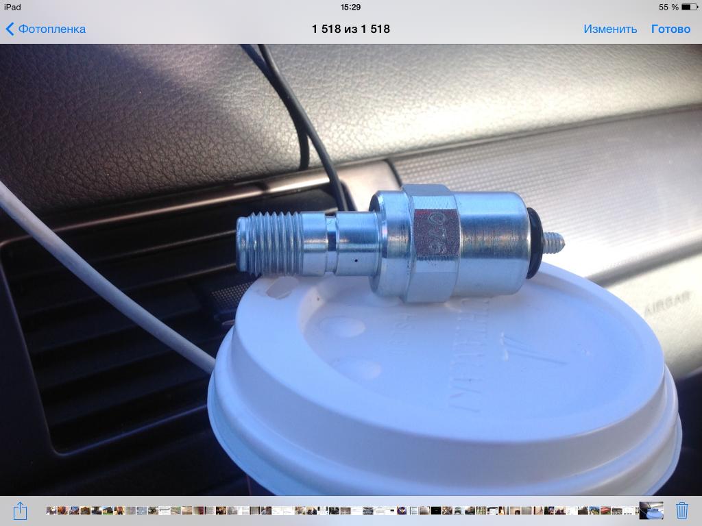

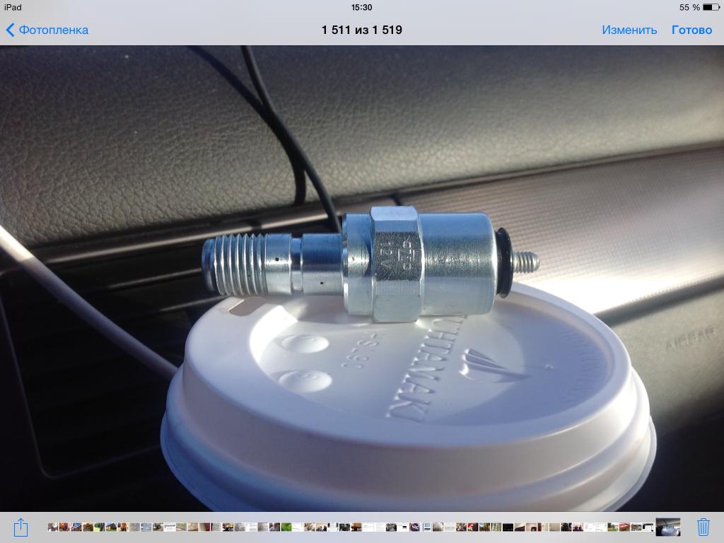

YuraonDelica Опубликовано 25 февраля, 2015 Жалоба Опубликовано 25 февраля, 2015 Дизель Пауэр на М. Нагорная. Проблема обрисовалась. Купил новый клапан обратку, а в нём количество отверстий меньше чем в родном. Отсюда он давление не даёт на стенде как тот родной? Что делать? Цитата
YuraonDelica Опубликовано 25 февраля, 2015 Жалоба Опубликовано 25 февраля, 2015 И вообще почему количество разное? Цитата
YuraonDelica Опубликовано 25 февраля, 2015 Жалоба Опубликовано 25 февраля, 2015 Сетка в родном клапане не вынимается саморезом-завальцована! Цитата
YuraonDelica Опубликовано 25 февраля, 2015 Жалоба Опубликовано 25 февраля, 2015 Новый клапан фирмы Zexel Цитата

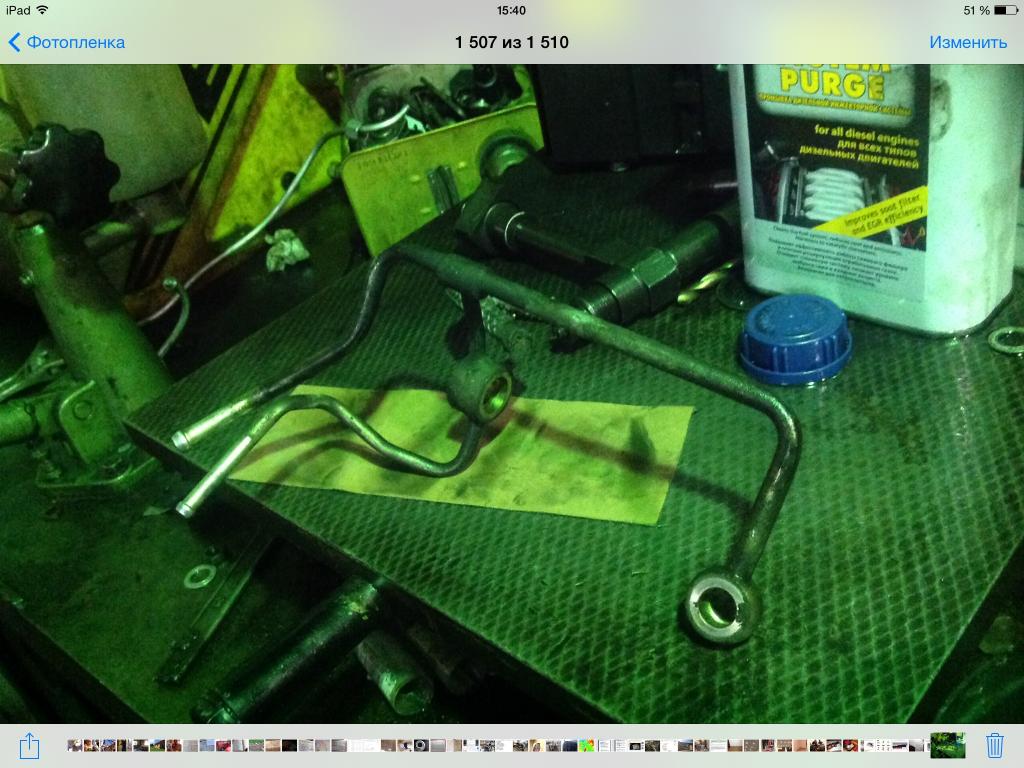

YuraonDelica Опубликовано 25 февраля, 2015 Жалоба Опубликовано 25 февраля, 2015 (изменено) Вот он : А вот трубка у меня какая! Что в ней разрезать и заглушить? Такой трубки с коротеньким байпасом, которая приведена в данной теме на фото, у моего ТНВД нет! Изменено 25 февраля, 2015 пользователем YuraonDelica Цитата

N181 Опубликовано 25 февраля, 2015 Жалоба Опубликовано 25 февраля, 2015 А вот трубка у меня какая! Что в ней разрезать и заглушить? Цитата
YuraonDelica Опубликовано 25 февраля, 2015 Жалоба Опубликовано 25 февраля, 2015 @N181, спасибо. Вот и насос подкачивающий купил . Цена-1800 с копейками Цитата
