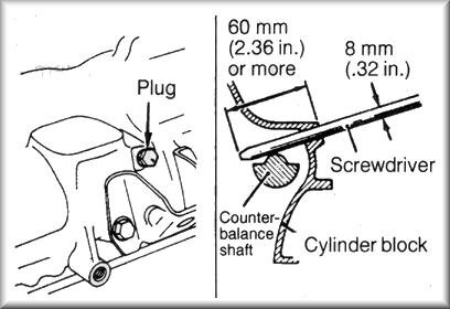

Балансирных валов там два, но ремень балансирного (1) вала только один, второй вал совмещен с маслонасосом и приводится в действие от ремня ГРМ.
Метку на шестерне маслонасоса/балансира (2) можно выставить неправильно, если не вставлять через контрольное отверстие отвертку.
Там у неё (шестеренки) три положения, одно правильное и два неправильных.
Пробка (Plug) находится на левой стороне ДВС (по ходу движения), около опоры двигателя. Её там нащупывать надо.
Ремень балансира (1), по хорошему, тоже поменять бы, раз залезли.

чтобы правильно выставить маслонасос , не обязательно совать отвертку. Если крутить шестерню маслонасоса, то она будет вести себя как неваляшка, пытаясь встать в определенное положение, нужно крутить до того, чтобы неваляшка совпала с совпадением метки.
