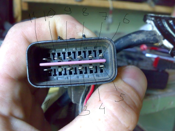

N181 Опубликовано 5 мая, 2011 Жалоба Поделиться Опубликовано 5 мая, 2011 gruskov У мну старый снятый датчик лежит в гараже. Надо тока распечатать твою схему, собраться с духом, взять тестер и старый датчик и "попрозванивать" контакты. Судя по качеству исполнения схемы ты парень дотошный и навряд ли чего напутал. +1 тебе за усидчивость. Цитата Ссылка на комментарий Поделиться на другие сайты Поделиться
gruskov Опубликовано 5 мая, 2011 Жалоба Поделиться Опубликовано 5 мая, 2011 (изменено) N181 Спасибо конечно!!! Но от ошибок не кто не застрахован, особенно когда на спине под "брюхом" лежишь))). дай бог чтобы выхи теплые, без дождей были(а то ливер отстегнется от земли холодной), тогда точно проверю.Не хотелось бы чтобы кто то из товарищей допустил ошибку по причине неправильной схемы, да и самому уже охото закрыть вопрос по поводу отсутствия индикации на ПП и отсутствия фонарей заднего хода. Изменено 5 мая, 2011 пользователем gruskov Цитата Ссылка на комментарий Поделиться на другие сайты Поделиться
N181 Опубликовано 11 мая, 2011 Жалоба Поделиться Опубликовано 11 мая, 2011 (изменено) 1 - стартер режим Р чёрно\жёлтый 2 - стартер режим Р чёрно\белый в режиме Р конт.1 и 2 перемыкаются. 3 6 11 14 - между собой звонятся синий 4 - режим Р красный в режиме Р контакт 3 и 4 перемыкаются 5 - режим N красно\жёлтыйв режиме N контакт 5 и 3 6 11 14 перемыкаются 6 - см. выше 7 - режим R красно\синий в режиме R контакт 7 и 3 6 11 14 перемыкаются 8 - стартер в режиме N чёрно\белый 9 - стартер в режиме N чёрно\жёлтый в режиме N конт.8 и 9 перемыкаются. 10 - режим D красно\зелёный в режиме D контакт 10 и 3 6 11 14 перемыкаются 11 - см. выше 12 - режим 2 красно\белый в режиме 2 контакт 12 и 3 6 11 14 перемыкаются 13 - режим L красно\чёрный в режиме L контакты 13 и 3 6 11 14 перемыкаются 14 - см.выше Изменено 11 мая, 2011 пользователем N181 1 Цитата Ссылка на комментарий Поделиться на другие сайты Поделиться
N181 Опубликовано 11 мая, 2011 Жалоба Поделиться Опубликовано 11 мая, 2011 (изменено) разъём датчика режимов АКПП или как то так его 1 - чёрно\белый стартер (1-5)- звонятся 2 - синий "общий" 3 и 4 - чёрный и красный на разъём что болтается рядом. 5 - чёрно\жёлтый стартер(1-5)- звонятся 6 - красный режим Р(6-2)- звонятся 7 - красно\синий режим R (7-2)- звонятся 8 - красно\жёлтый режим N (8-2)- звонятся 9 - красно\зелёный режим D (9-2)- звонятся 10 - красно\чёрный режим L (10-2)- звонятся 11 - красно\белый режим 2 (11-2)- звонятся контакты звонятся при включении режимов. Изменено 11 мая, 2011 пользователем N181 3 Цитата Ссылка на комментарий Поделиться на другие сайты Поделиться

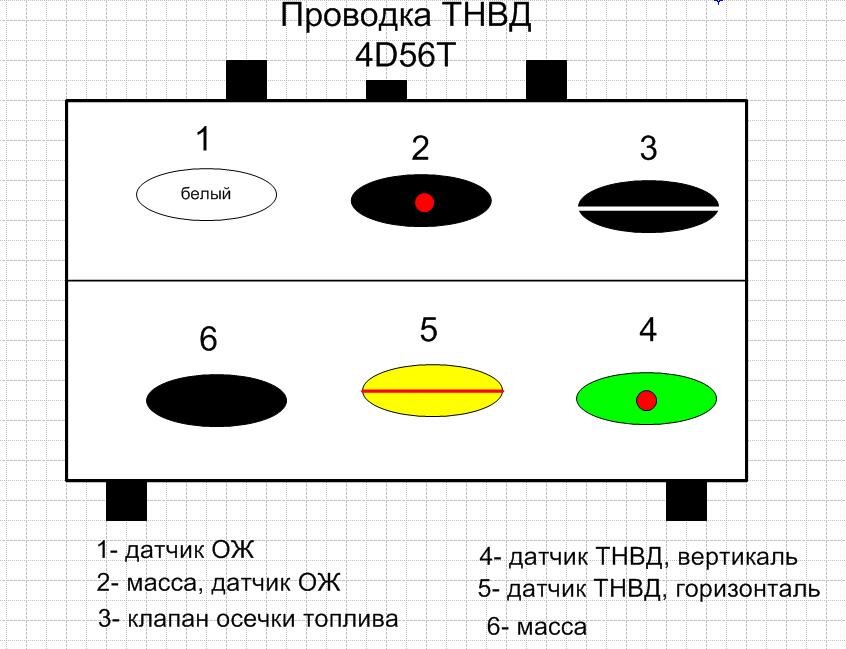

gruskov Опубликовано 24 июля, 2011 Жалоба Поделиться Опубликовано 24 июля, 2011 (изменено) тут отрисовал проводку ТНВД 4D56 с мех. ТНВД. если неправильно-поправите, изменю. фото Изменено 19 декабря, 2012 пользователем gruskov Цитата Ссылка на комментарий Поделиться на другие сайты Поделиться

Hit-ReZZ Опубликовано 25 сентября, 2014 Жалоба Поделиться Опубликовано 25 сентября, 2014 Подскажите порядок подключения и цвета проводов или по возможности сфотографируйте клему к механическому тнвд на кирпич 4d56 со стороны общей косы (не кусок к датчиками).... Заранее всем спасибо... Цитата Ссылка на комментарий Поделиться на другие сайты Поделиться
михалыч алт Опубликовано 25 сентября, 2014 Жалоба Поделиться Опубликовано 25 сентября, 2014 Может такая схема подойдет? Цитата Ссылка на комментарий Поделиться на другие сайты Поделиться
N181 Опубликовано 25 сентября, 2014 Жалоба Поделиться Опубликовано 25 сентября, 2014 @Hit-ReZZ, ещё разок и разврнутее...ЧТО ИНТЕРЕСУЕТ? Цитата Ссылка на комментарий Поделиться на другие сайты Поделиться
Hit-ReZZ Опубликовано 26 сентября, 2014 Жалоба Поделиться Опубликовано 26 сентября, 2014 Схема не помогает.... Очень нужна фотография подключения проводов в шестиконтактный разьем расположенный на тнвд.... В который втыкается разьем к датчику температуры. Тнвд.... У меня электрички отрезали разьем. В нем поменяли провода и не записали куда они подсоединялись.... Цитата Ссылка на комментарий Поделиться на другие сайты Поделиться
михалыч алт Опубликовано 26 сентября, 2014 Жалоба Поделиться Опубликовано 26 сентября, 2014 (изменено) Схема не помогает.... Очень нужна фотография подключения проводов в шестиконтактный разьем расположенный на тнвд.... В который втыкается разьем к датчику температуры. Тнвд.... У меня электрички отрезали разьем. В нем поменяли провода и не записали куда они подсоединялись.... пост 31 в этом разделе не подойдет? Изменено 26 сентября, 2014 пользователем михалыч алт Цитата Ссылка на комментарий Поделиться на другие сайты Поделиться
Hit-ReZZ Опубликовано 27 сентября, 2014 Жалоба Поделиться Опубликовано 27 сентября, 2014 А точно п.31 верен? А то у меня до махинаций провода на темп.датчик были внизу.... И все работало.... А так нужна фотка как раз ответной части клеммы п.31.... Ну или описание цветов проводов.... Цитата Ссылка на комментарий Поделиться на другие сайты Поделиться
demcher Опубликовано 4 августа, 2015 Жалоба Поделиться Опубликовано 4 августа, 2015 тут отрисовал проводку ТНВД 4D56 с мех. ТНВД. если неправильно-поправите, изменю. тнвд_cr.jpg фото Извини но схему которую ты нарисовал абсолютно неправильная,посмотри в #4 посту там и цвета другие проводов и датчики Цитата Ссылка на комментарий Поделиться на другие сайты Поделиться
