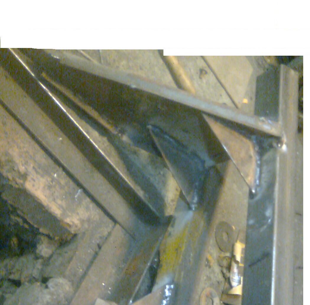

вобщем както раз купил я себе сварку полуавтомат,думаю дай ка я щас кенгурятник подварю,после последней рыбалки одну дугу отломали,по сварке металл тонкий,ну снял пластиковую накладку которая на морде,включил сварку крутнул редуктор на балоне,и давай варить,варил варил а сам думаю вот японцы нехорошие люди, какую сыромятину тонкую пустили на кенгурятник,надо бы ченибуть придумать чтоб джеком подымать,приварю ка думаю профиль пятидесятый,под пластмассу, смотрю а эта пластмасса мешать будет собака хайджекоподыманию,да и держится он кенгурятник както жидковато всего 4 точки крепления,не канает думаю,а там лебедка потом поселится, узел ответственный должен защищать машину от всяких там деревьев,вражеских пузотерок,и прочей ненужной ерунды короче своего рода оберег :)все думаю вот он тот час,день,месяц,...вернее 24 дня со дня того самого часа когда я решил сваять этот чудо оберег :))))какраз отпуск начался ну думаю щас хлоп хлоп и вот он силовик за недельку сваяю че там делать то его делов то на копейку,полез в подвал порылся материал нашел и пошло делосразу прошу прощения за фотки с телефона работа кипела фотик был далеко,да и фотки на сайт больше 100к не грузятся приходится их еще и обрезать ,вобщем бампер я надумал сначала собрать на карказе,тоесть сварить его из профиля,сначала долго и упорно(не путать со словом "порно" :) оно самое начнется дальше) рисовал всякого рода бампера,читал инет ,смотрел форум,и начал ваять,а так как с чертежами я не дружу,а делаю все на глаз,начал делать все на глаз,но угольник из рук не выпускал,вобщем сделал первые заготовки,хотел чтобы верхняя егоная часть немного выпирала гдето в журнале высмотрел,но так как профиль имеет свойство быть квадратным,а морда у кирпича всетаки круглая,у меня нихрена не получалось все ето четко выставить,после долгих мучений вымериваний,и матерений я пришел к выводу что лист поверх етой байды не ляжет как положено и я еще наипусь с боковыми частями бампера,решил все сломать и делать вровень с низом, и чтобы лебеда поместилась крепил я его на дополнительные косынки ну и геморно же фотки грузить,косынки я варил на лонжероны передние которые под ногами водителя и пассажира в общей сложности крепится вся ета беда к машине 18ю болтами в 8 точкахфотки приходится резать нещадно под 100к нету редактора нормальногону думаю тут и так все понятно,еще я усилил косынками штатное крепление и подварил уголок к лонжеронам тем самым соеденив их вместе с целью дополнительной опоры при поднятиилист брался 3мм делались шаблоны все обваривалось снутри и снаружи покрывал я его антигравием потом он начал выцветать я его матом покрыл :)а потом краской,да кстати кто будет изготавливать подобную конструкцию как ты ее не прихватывай,один хрен все ведет в разные стороны если есть возможность лучше обваривать на машине по крайней мере где возможно,когда я его варил я вспомнил всех японских богов которых знал :)))кстати весит етот ковш килограмм 50 не меньше и это еще без лебедки,материалы которыми придется запастись это,круги турбинки их ушло штук 90 и 5 зачистных электродов 2или3 как больше нравится пачка не помешает,стали ушло 3мм почти вся гаражная дверь которая скучала в подвале,пара штанов желательно джинсовых при такой работе они горят не хуже электродов :)))перчаток одноразовых штук ...цать,ну и упорство барана :)))непомешает я несколько раз все нах хотел послатьну я думаю результат стоит того я доволенpost-12402-0-71790600-1348318489_thumb.jpg

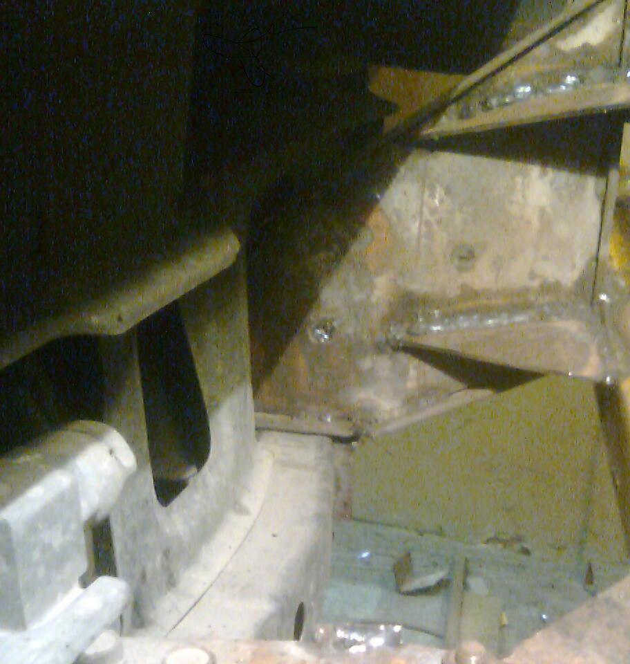

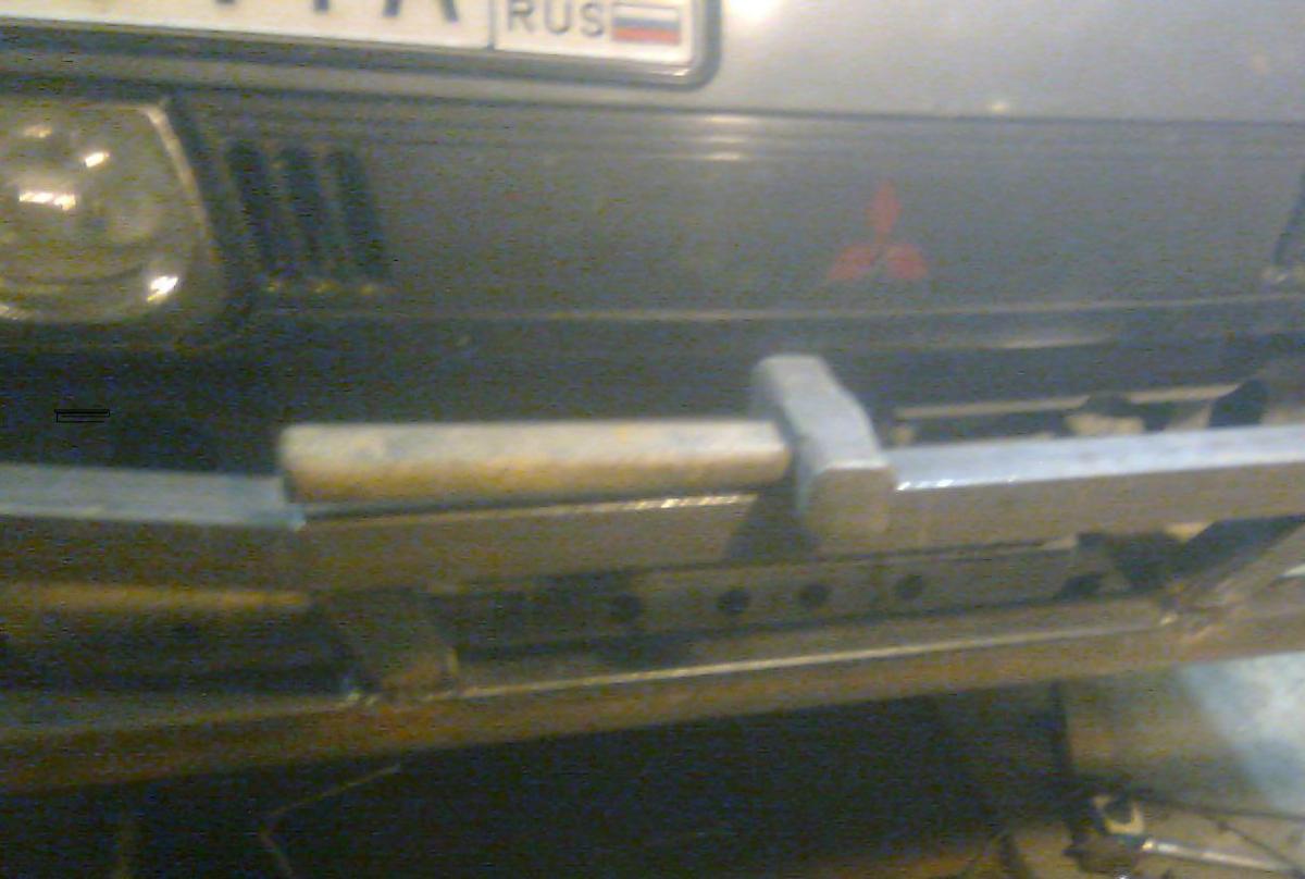

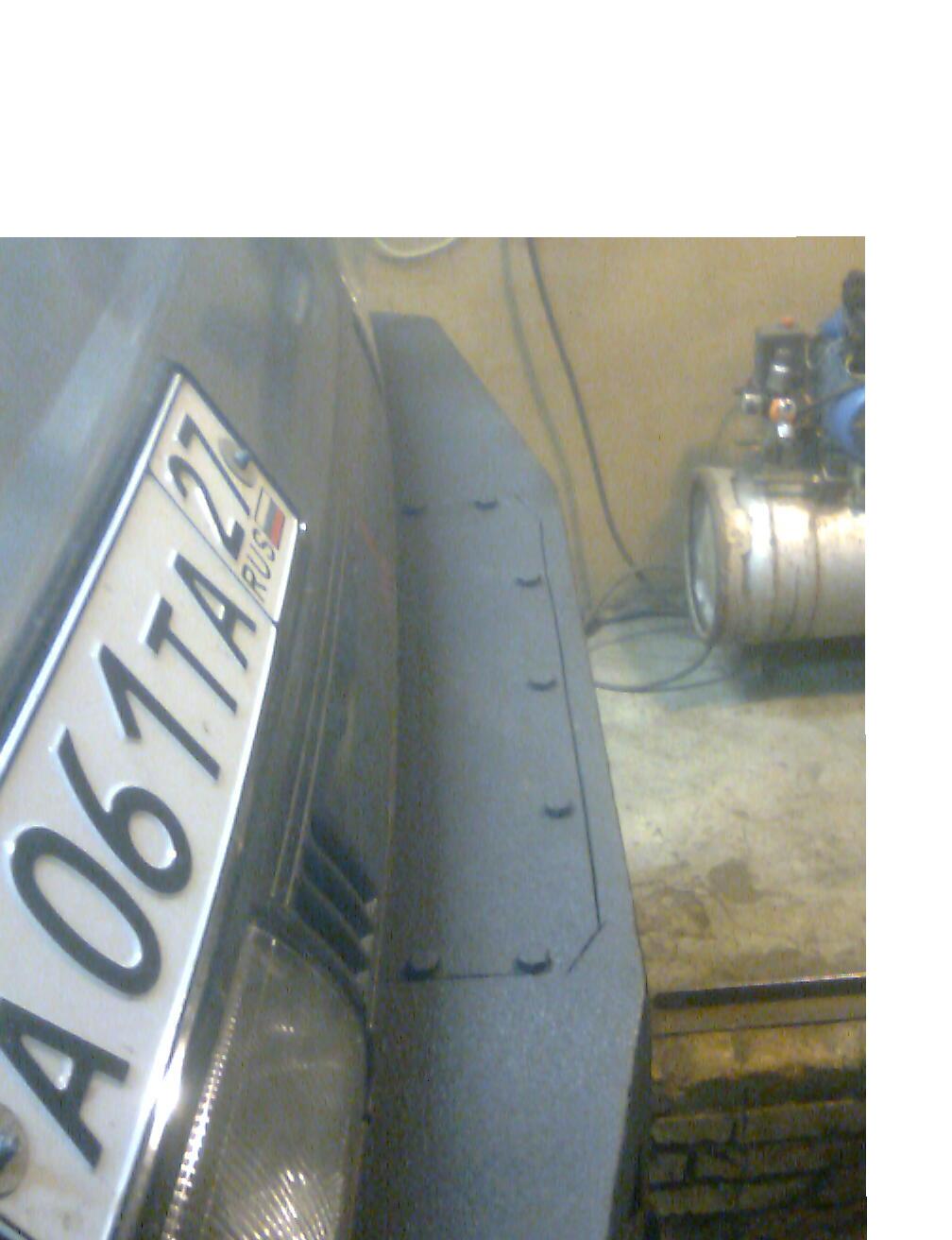

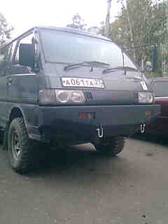

post-12402-0-72832100-1348318963_thumb.jpg post-12402-0-32338500-1348319057_thumb.jpg post-12402-0-26662300-1348319115_thumb.jpg post-12402-0-79553100-1348319205_thumb.jpg

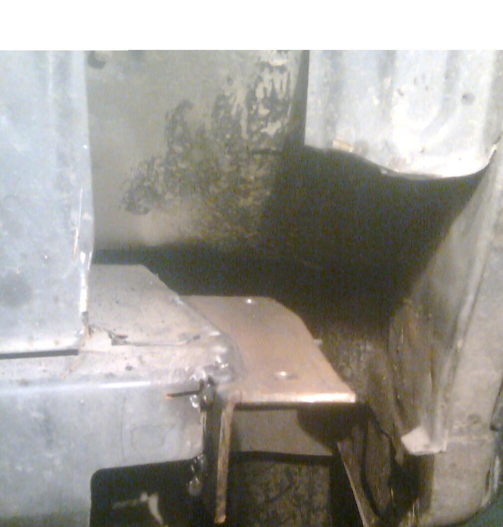

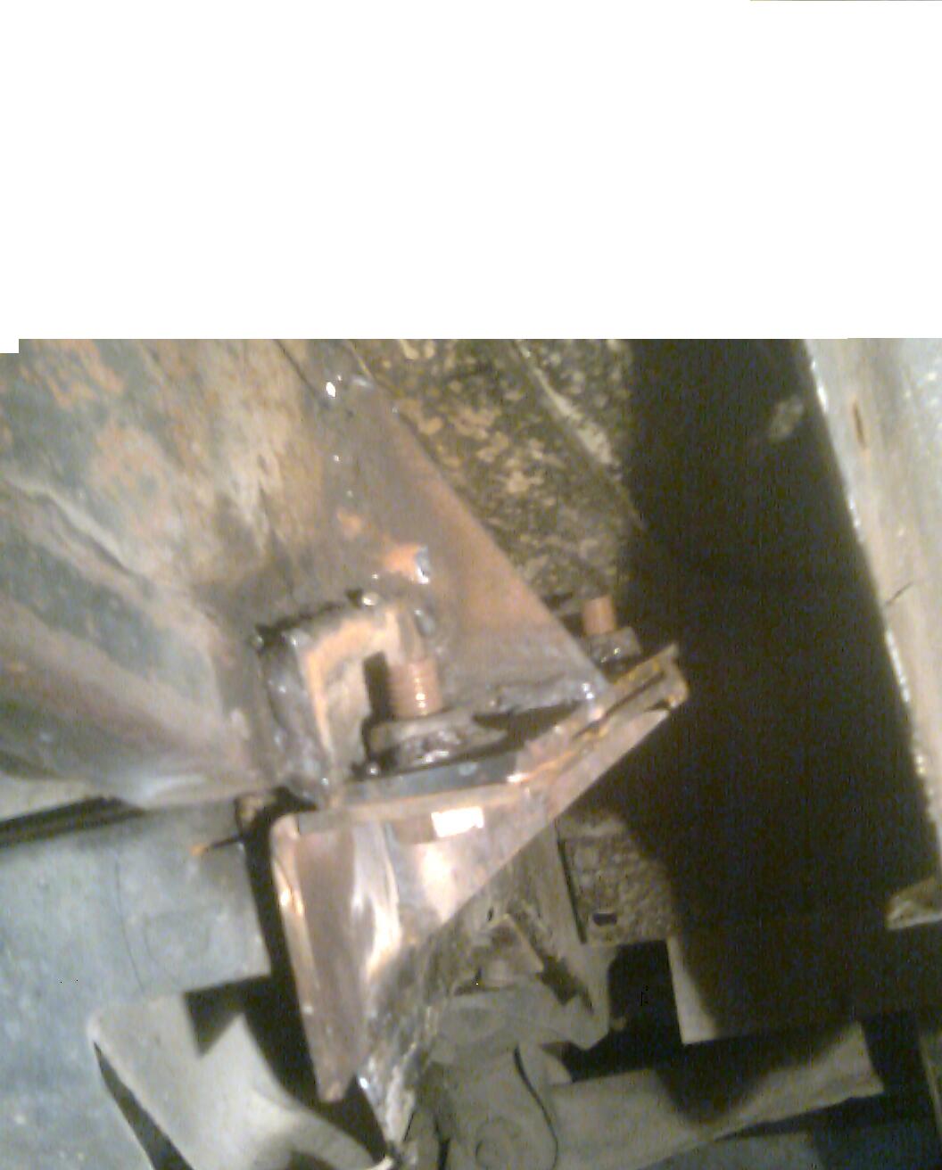

post-12402-0-29881300-1348319257_thumb.jpg вот так они крепятся к лонжеронам в раене радиатора кондея

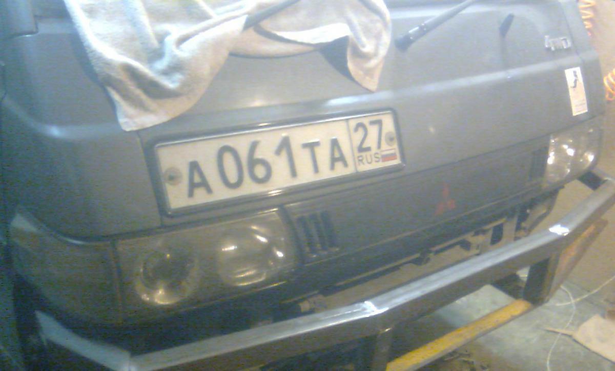

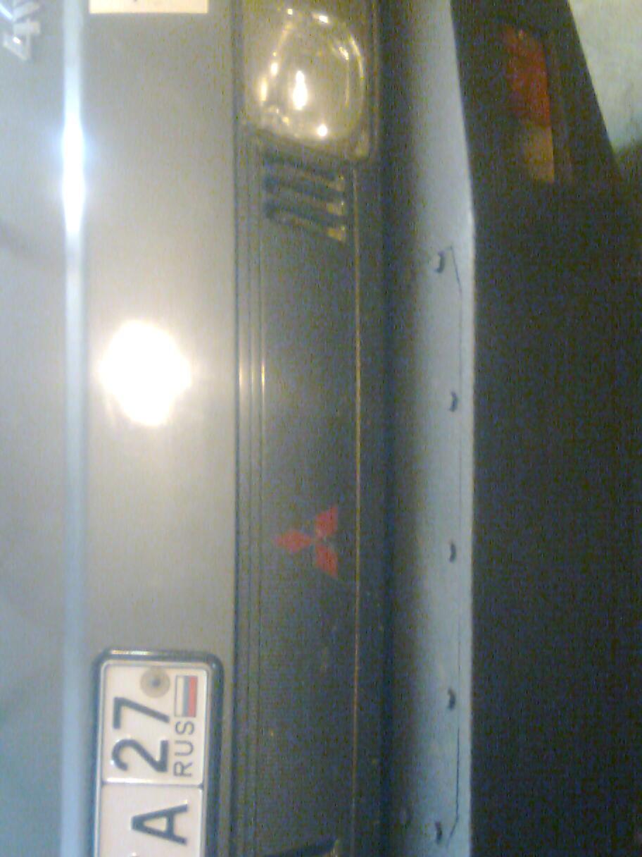

post-12402-0-40314300-1348319348_thumb.jpg вот такая байда получилась

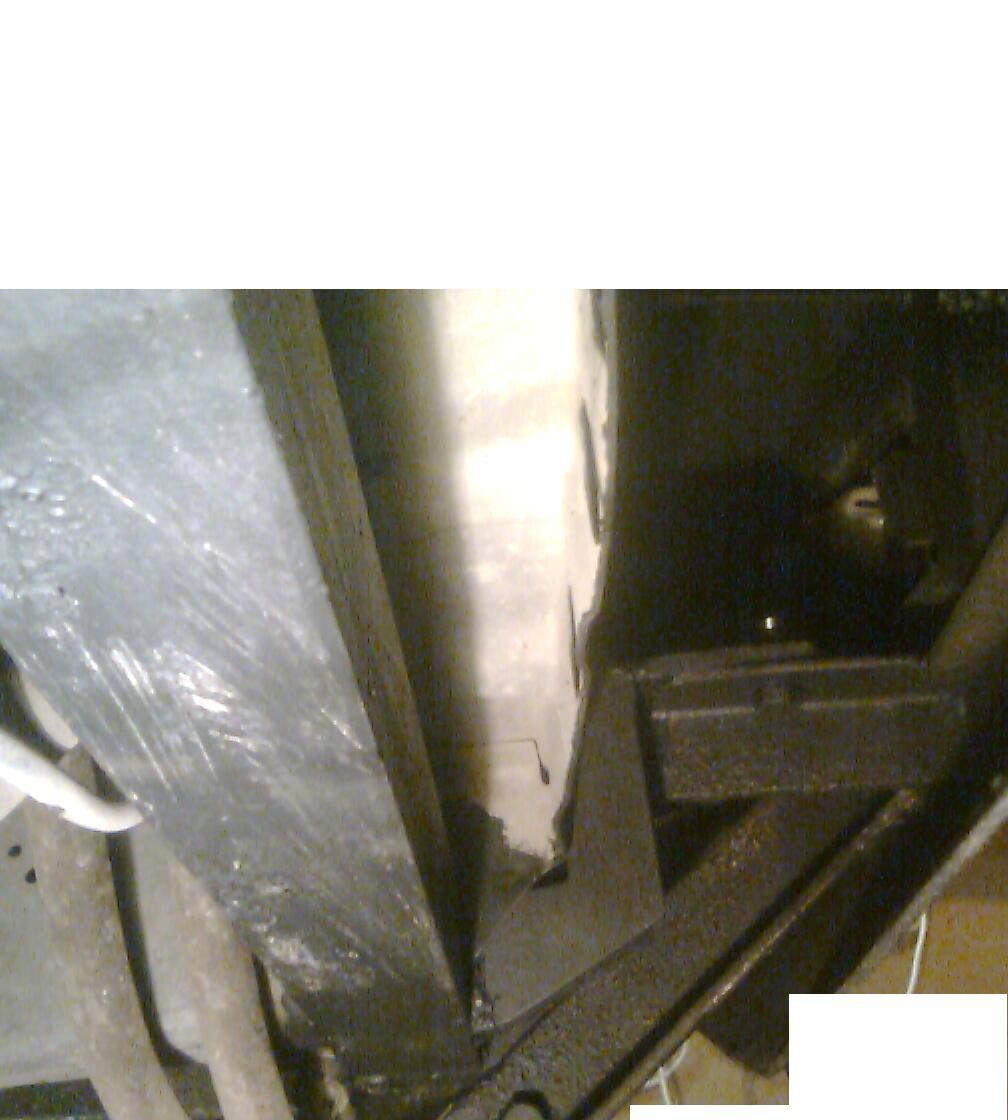

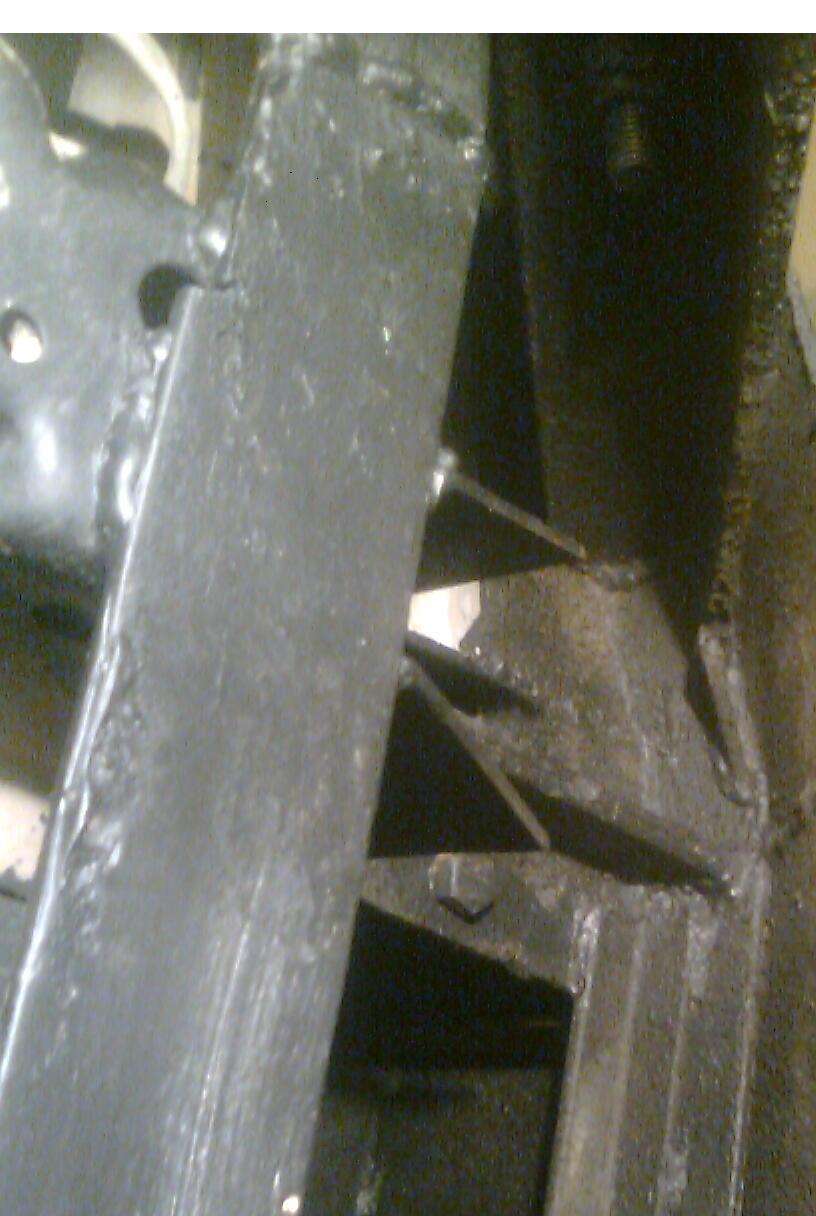

post-12402-0-74438200-1348319438_thumb.jpg post-12402-0-63147000-1348319561_thumb.jpg post-12402-0-73423000-1348319623_thumb.jpg вид снизу
