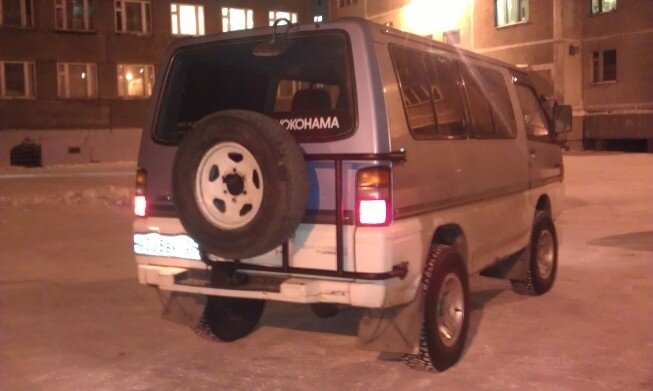

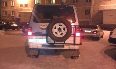

Вот фото калитки.
Вид с обратной стороны.
А это защелка для замка от ВАЗ 2108.
Про усиление лонжеронов: Я уже писал, что вварены втулки в отверстия и усилены пластинами толщиной 2мм. Просто чтобы сделать фотку нужно по машину лезъть и запаску открутить. А у меня сейчас яма занята. так-что звиняйте.
Кузов конечно-же усилен. Через задний правый фонарь вставлена и приварена пластина толщиной 2мм. шириной 20см. изогнутая по форме кузова, по краям отогнутая по 15мм. На ней приварены гайки для крепления калитки.
