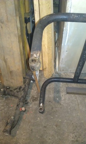

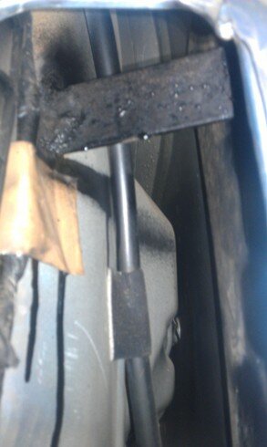

Stalker20 Опубликовано 19 ноября, 2012 Жалоба Опубликовано 19 ноября, 2012 как и обещал, мой рассказ про калитку... всё началось с того что я увидел как ездит запаска по фото Михалыча алт... и тут я сам загорелся изготовлением калитки... попала мне в руки калитка от террано (в сборе. фото к сожалению нет), снял с нее всё и срезал шарниры и крепление замка... работу начал с изготовления самой калитки (хотел полность террановскую поставить но она оказалась сильно тяжелой) потом приварил шарниры от террановской калитки дальше пошло усиление кузова... железо 5мм (для хорошего усиления) Цитата

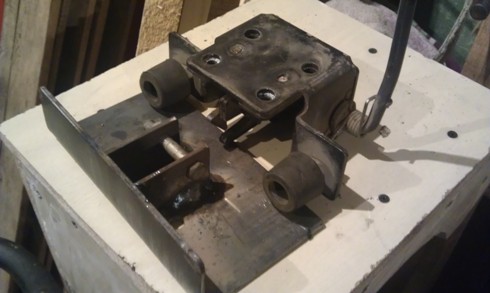

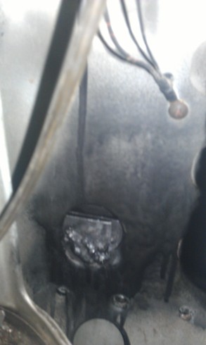

Stalker20 Опубликовано 19 ноября, 2012 Жалоба Опубликовано 19 ноября, 2012 следом изготовил самодельную петлю для замка нижнюю петлю шарнира сварили быстро (крепится на ровную плоскость, проблем никаких) Цитата

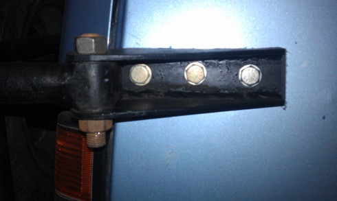

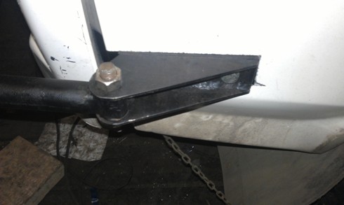

Stalker20 Опубликовано 19 ноября, 2012 Жалоба Опубликовано 19 ноября, 2012 верхнюю петлю варил уже по машине (она немного больше нижней из-за того что кузов уходит от оси шарниров) потом всё сверлилось, красилось, крепилось всё по машине... болты крепления М10 по 3 штуки на петлю (для хорошего крепления) шарниры М16 (на фото временный вариант) и совет всем кто будет мастерить такие калитки... чтоб соблюсти соосность используйте обычный уголок... =))) готовый вариант все видели... в открытом виде пока нет фото. т.к. машина пока в гараже на ремонте... вот так вот господа Цитата
degolovin Опубликовано 19 ноября, 2012 Жалоба Опубликовано 19 ноября, 2012 От спасибо! С фото совсем другое дело, ясно от чего и куда плясать! Цитата
