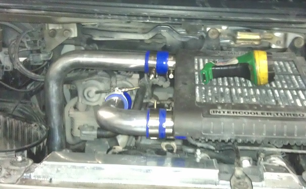

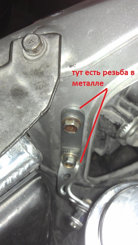

melez Опубликовано 19 февраля, 2013 Автор Жалоба Опубликовано 19 февраля, 2013 Я себе под всё это взял такое: 4 силиконовых патрубка 2 трубки алюминиевых 90 градусов Приехал к магазину, за 5 минут снял родные гибкие патрубки интеркулера, сходил, подобрали мне эти, промерил по месту. При установке надо будет отпиливать лишнего с трубок алюминиевых. Ещё взял маслоуловитель Маслоуловитель думаю ставить в пятачок между диффузором, фарой, и корпусом воздушного фильтра - там в телевизоре есть две дырки с резьбой Цитата

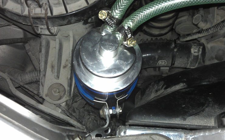

melez Опубликовано 9 марта, 2013 Автор Жалоба Опубликовано 9 марта, 2013 Наконец то поставил себе патрубкии маслоуловитель Заодно проверил, что турбина в отличном состоянии - масло не гонит, сухо.. в кулере есть совсем мизер масла, оно не "стоит" там. Эффект от патрубков есть небольшой, но ощутимый - стало более выраженным и "ровным" действие турбины, трудно описать словами..продолжаю тестировать.. Незадолго до этого установили ещё радиатор матёрый с патрубками В общем, под капотом теперь красота и блеск, я счастлив, чего и всем желаю! Цитата
эдд Опубликовано 9 марта, 2013 Жалоба Опубликовано 9 марта, 2013 А вот два вопроса. 1-й - вибрация не появилсь от метал. трубок ? , всё-таки кузов и двигатель отдельно друг от друга. 2-й -патрубки маслоуловителя откуда выходят и куда входят? Цитата

melez Опубликовано 10 марта, 2013 Автор Жалоба Опубликовано 10 марта, 2013 @эдд, не появилась, хотя тоже настраивался, что может вылезти сразу. В маслоуловитель приходит шланг сапуна, из него идёт в трассу воздушную, в то самое место, куда раньше шланг сапуна втыкался. Колхозинга почти ноль получился - шланг сапуна не резал, а так и воткнул в шланчик, который был в комплекте с маслоуловителем. Хорошо встал и сам маслоуловитель - в комплекте был кронштейн с хомутом и болтики, кронштейн выгнул по месту и привернул болтами в какие то две штатные дырки с резьбой. @slake@altai, пришёл за полторы недели в Новосибирск. Заказывал радиатор и патрубки к нему и забирал тут - они типа как представители ajstyle, за доставку не взяли. Цитата
