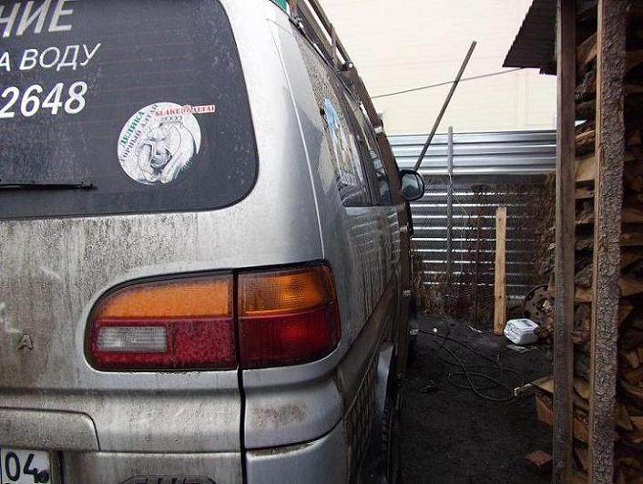

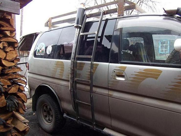

slake@altai Опубликовано 8 апреля, 2013 Жалоба Опубликовано 8 апреля, 2013 (изменено) Поставил я себе прямоток, после "штанов" сразу перешёл на приёмную от ЗиЛ-а, по диаметру один в один с прямотоком, рычит вообще не громко, заметил - такое на старом глушителе стрелка датчика давления турбы на холостых стояла на нуле, а сейчас падает ниже нуля, где то на одно деление, господа подскажите "куда смотреть"? Но заметил в перевал стал чуток резвее подниматься. фото в процессе, сразу предупрежу возгласы насчёт полисменов, уже куда только не ездил, один ДПС-ник спросил - ты к весеннему потопу готовишся? Изменено 8 апреля, 2013 пользователем slake@altai 1 Цитата
slake@altai Опубликовано 8 апреля, 2013 Жалоба Опубликовано 8 апреля, 2013 (изменено) Вид с заду без глушителя Изменено 8 апреля, 2013 пользователем slake@altai Цитата
Ser-Bat Опубликовано 8 апреля, 2013 Жалоба Опубликовано 8 апреля, 2013 (изменено) Поставил я себе прямоток, после "штанов" сразу перешёл на приёмную от ЗиЛ-а, по диаметру один в один с прямотоком, рычит вообще не громко, заметил - такое на старом глушителе стрелка датчика давления турбы на холостых стояла на нуле, а сейчас падает ниже нуля, где то на одно деление, господа подскажите "куда смотреть"? Но заметил в перевал стал чуток резвее подниматься. фото в процессе, сразу предупрежу возгласы насчёт полисменов, уже куда только не ездил, один ДПС-ник спросил - ты к весеннему потопу готовишся? Теплозащитный экран ИМХО обязателен, либо сам обожгешься когда залазить будешь, либо кто-то каснется случайно. По стрелке. Точно смотел на прогретом двиге? Может фильтр воздушный забился? Т.к. установка прямотока должна приводить к обратному. У меня на прогретом двиге на х.х. всегда разряжение, в этом можно даже рукой убедится, сняв трубку сапуна сняв температурное реле интеркуллера. Изменено 10 апреля, 2013 пользователем Ser-Bat Цитата
slake@altai Опубликовано 9 апреля, 2013 Жалоба Опубликовано 9 апреля, 2013 (изменено) @Ser-Bat, Да "шкурку" из дюральки сделаю, фильтр всегда блюдю - пылесошу иногда, на прогретом пихле всё нормально, я раньше на прогреве внимание на датчик не обращал может зря беспокоюсь, но то что порезвее в перевалы шёл - разница очевидна. Сейчас ещё потеплеет - кулер подсоединю тогда вообще самолёт будет Т.к. карлсона на зиму снимаю (темпера уже была 15 с плюсом, лень было ставить) то при подъёме в перевал стрелка на датчике орала в районе 105 - 107 гр. а родная стрелка стояла в норме, доп. помпа и обе печки на максимум Сегодня ещё раз при прогреве помониторю стрелочку. Заводил вообще с одними штанами, думал что пол деревни распугаю, на холостых звука выхлопа вообще не слышно, ( как будто с глушителем) когда газу даешь то звук такой какой у "субаристов" с прямотоком Изменено 9 апреля, 2013 пользователем slake@altai Цитата

N181 Опубликовано 10 апреля, 2013 Жалоба Опубликовано 10 апреля, 2013 ниже нуля(разряжение) - сопротивление на впуске... если снять трубочку с турбины на перепускной клапан, то даже на ХХ из неё должно нормально дуть... у меня разряжение было, когда лопасти горячей улитки стали цепляться и подклинивать о перегрето-треснувшую горячую улитку... не герметичен выпуск, трещина в нём и т.п. Цитата
