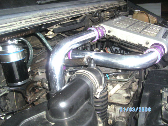

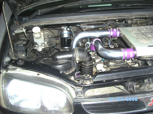

uriik35 Опубликовано 29 апреля, 2013 Жалоба Опубликовано 29 апреля, 2013 Всем привет а вот и мой буст турбины 1 Цитата
uriik35 Опубликовано 29 апреля, 2013 Жалоба Опубликовано 29 апреля, 2013 Изночально поменял турбину была приобретена у Влада, после чего было принято поменять патрубки так как родные уже рвались и были состыкованы.За одно установил масло отделитель но думаю что придется снимать или переделывать. Цитата
temka Опубликовано 29 апреля, 2013 Жалоба Опубликовано 29 апреля, 2013 @uriik35,патрубки где приобретал? Цитата
uriik35 Опубликовано 30 апреля, 2013 Жалоба Опубликовано 30 апреля, 2013 temka на 13 странице melez уже выкладывал ссылку, там есть патрубки я брал там. Цитата
norega Опубликовано 30 апреля, 2013 Жалоба Опубликовано 30 апреля, 2013 @melez, Извиняюсь что так поздно... То есть ты брал 2 алюмминевых трубы с углом 90 градусов диаметром 51мм и отрезал лишнее? Силиконовые патрубки какого диаметра использовал? И тот, который во впускной коллектор идет - он уголок 90 градусов? Цитата
uriik35 Опубликовано 30 апреля, 2013 Жалоба Опубликовано 30 апреля, 2013 noreqa именно так и было все сделано. Цитата
N181 Опубликовано 30 апреля, 2013 Жалоба Опубликовано 30 апреля, 2013 но думаю что придется снимать или переделывать. судя по дате на фотках, над этим ты думаешь уже долгих пять лет.... Цитата

temka Опубликовано 26 мая, 2013 Жалоба Опубликовано 26 мая, 2013 @uriik35,подскажи пожалуйста, что это у тебя на фото за хрень черного цвета, целендрической формы? Цитата
Делика Стихия Опубликовано 26 мая, 2013 Жалоба Опубликовано 26 мая, 2013 Маслоотделиель однако. Цитата
temka Опубликовано 26 мая, 2013 Жалоба Опубликовано 26 мая, 2013 @Делика Стихия,от сапуна идет? Цитата
