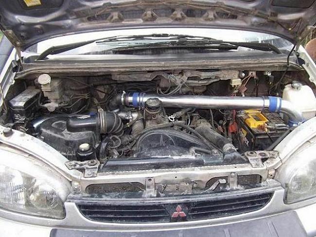

slake@altai Опубликовано 25 июля, 2013 Жалоба Опубликовано 25 июля, 2013 (изменено) @Delica_Rider, Прошу прощения - колесил по Алтайскому краю. По датчику давления давит 0.65 как с кулером так и без него (снимаю на зиму), насчёт турбоямы - она есть 1.5 - 2 сек. но для дизеля думаю это не важно. А вот "дури" "пихлу" он прибавляет ощутимо заметно. В плюс у меня пайпы (57) стоят большего диаметра чем родной патрубок с турбы на "пихло" (46) размер кулера 600-180-57. Изменено 25 июля, 2013 пользователем slake@altai Цитата
Delica_Rider Опубликовано 25 июля, 2013 Жалоба Опубликовано 25 июля, 2013 @slake@altai, а в стоке давление какое у турбы твоей? не хочешь шток "подвинуть" чуток? 600 говоришь ширина...а переходники 46-57 где брал? у нас минимум вроде 51 продаются. Цитата
slake@altai Опубликовано 25 июля, 2013 Жалоба Опубликовано 25 июля, 2013 (изменено) @Delica_Rider, Если память не изменяет то на пониженной разогнать до 3000 .об. и смотреть на показания что то около 0.75 - 0.8. я его ни разу не делал, 0.65 это давление на крейсерской скорости 2500 об. Прошу прощения не отошел с поездки в голове каша, толщина кулера 6 см, длинна 60 см. высота 18 см. размер пайпа 5.7 см. Насчёт подвинуть чуток давление - желания нет, переходы 57-46 - да искал не нашёл, мне их выточил токарь, я их соединил с пайпом силиконом. Изменено 25 июля, 2013 пользователем slake@altai 1 Цитата
slake@altai Опубликовано 25 июля, 2013 Жалоба Опубликовано 25 июля, 2013 (изменено) резиновый уголок соединяется с пайпом через переход. Изменено 25 июля, 2013 пользователем slake@altai Цитата
Delica_Rider Опубликовано 26 июля, 2013 Жалоба Опубликовано 26 июля, 2013 @slake@altai, эту фотку видел. я думаю делать кулер 450(или 600) на 300 и толщиной ещё не решил, но либо 67 либо 76. потом поколдовать с турбой, выпуск переделать...эх интересно: цпг выдержит иль нет? за идею переходника спасибо Цитата
slake@altai Опубликовано 26 июля, 2013 Жалоба Опубликовано 26 июля, 2013 Судя по аватарке бампер у тебя "самовар" стоит, 300 я так понял это высота? будешь капотину под него вырезать? про выпуск - с учётом твоих переделок тебе это будет необходимо, выкидывай всё и ставь один прямоток, судя по моему "пихлу" ему это очень понравилось. Насчёт спасибо - да всегда пожалуйста, для этого форум и существует Цитата
Delica_Rider Опубликовано 26 июля, 2013 Жалоба Опубликовано 26 июля, 2013 вырезать не буду, у меня нет кондея. кулер встанет между лебедой и основным радиатором. придётся в очередной раз чуть подрезать бампер. капот планирую от бензинки, прорежу в нём окна жароотводные. а прямоток....погодь, он же будет рычать как зверь убивенный? Цитата
slake@altai Опубликовано 26 июля, 2013 Жалоба Опубликовано 26 июля, 2013 Я себе тоже кондей вместе с радиатором выкинул. Кулер в место решетки радиатора? ( я пытался между радиатором ОЖ и бампером вколхозить кулер - но места маловато) Придётся повозиться с подсоединением пайпов в бампере через маслоохладители "пихла" и АКПП. Хотя у тебя бампер самоваренный - думаю не проблема. Насчёт рычания прямотока на дизеле - ерунда, завтра выложу видео как мой "бубнит", (прям как в рекламе - приятный басовитый звук) я свою пенсионерку заводил с одними "штанами" - на холостых работает как с глушителем, при перегазовке звук как у "ТаЗ-а с прямотоком. Цитата
