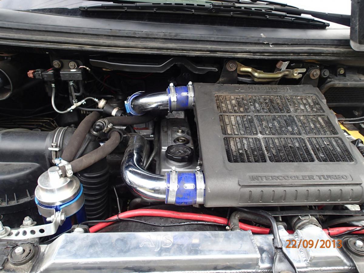

HARU Опубликовано 22 сентября, 2013 Жалоба Опубликовано 22 сентября, 2013 Вот и я наконец все "воткнул" Радиатор люминиевый (по объему больше родного на 2 л. антифриза), маслоуловитель, металлические патрубки, датчики турбонаддуыв и температуры вызлопа (пока только эти, есть еще 4 датчика но ставить некогда) Цитата
slake@altai Опубликовано 23 сентября, 2013 Жалоба Опубликовано 23 сентября, 2013 @HARU, Хомуты кулера заменить на "силовые" желания нет? Цитата
HARU Опубликовано 23 сентября, 2013 Жалоба Опубликовано 23 сентября, 2013 @HARU, Хомуты кулера заменить на "силовые" желания нет? Нет, они мне не понравились. Я их купил, но они затягивались хуже, пропускали. Теперь валяются.. Цитата
slake@altai Опубликовано 23 сентября, 2013 Жалоба Опубликовано 23 сентября, 2013 (изменено) @HARU, А датчик темперы выхлопа на "булку" для какой цели ? Странно насчёт хомутов, я на своей даже на выхлоп их поставил, нигде ничего... а ведь я металл ими "обжал, без герметика. Если все датчики поставить- точно самолёт получится (по табло ) При запуске так орать будут (все 6-ть в раз) что откл. свечи накала на "ощупь" ловить будешь Изменено 23 сентября, 2013 пользователем slake@altai Цитата
Delica_Rider Опубликовано 23 сентября, 2013 Жалоба Опубликовано 23 сентября, 2013 @slake@altai, обычные хомуты в этом месте держат нормально 1.3 кило. датчик темпера выхлопа для регулировки подачи топлива и буста Цитата
