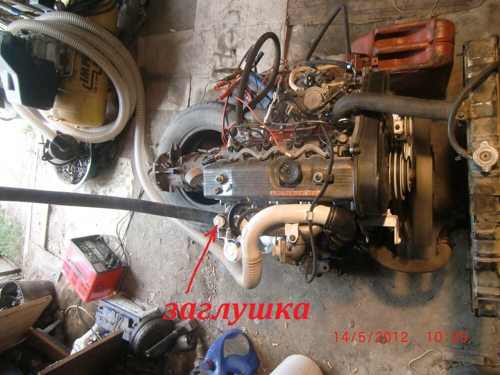

Ser-Bat Опубликовано 7 октября, 2012 Жалоба Опубликовано 7 октября, 2012 Температуру и давление хочу видеть Цитата
Delica_Rider Опубликовано 8 октября, 2012 Жалоба Опубликовано 8 октября, 2012 @Ser-Bat, температуру масла? ну а чем тебя не устраивает температура антифриза? ну и а давление зачем? я тёмный - ничо не понимаю в этом Цитата
Ser-Bat Опубликовано 8 октября, 2012 Жалоба Опубликовано 8 октября, 2012 температуру масла? ну а чем тебя не устраивает температура антифриза Температуры масла и антифриза это не одно и тоже. Масло может грется градусов до 130, а то и больше, интенсивноость нагрева тоже разная. От того как меняется вязкость масла в зависимости от температуры можно коствено судить о качестве масла. А вязкость масла в свою очередь можно характеризовать падением давления. Некоторые даже умудрются определить по этим датчикам отработало масло свой ресурс или нет. В общем, мне например, интересно понаблюдать как живет двиг. Из практического применения, можешь выставить на будильнике пороговое значение давления (если будильник нормальный) нужное тебе, а не то которое в штатном датчике и в случае чего он тебя известит не маленькой пиктограммой, а иллюминацией и противным писком У меня, кстати, знакомый так двиг потерял - перемерз сапун, масло выдавило, но не все, даже лампочка не загорелось, но давление для двига под нагрузкой было слишком низкое и провернуло вкладыши. Как-то так... P.S. А вообще доп. порты пить-есть не просят, заглушки закрутил и все. 2 Цитата
Delica_Rider Опубликовано 9 октября, 2012 Жалоба Опубликовано 9 октября, 2012 @Ser-Bat,зачот ! Цитата
