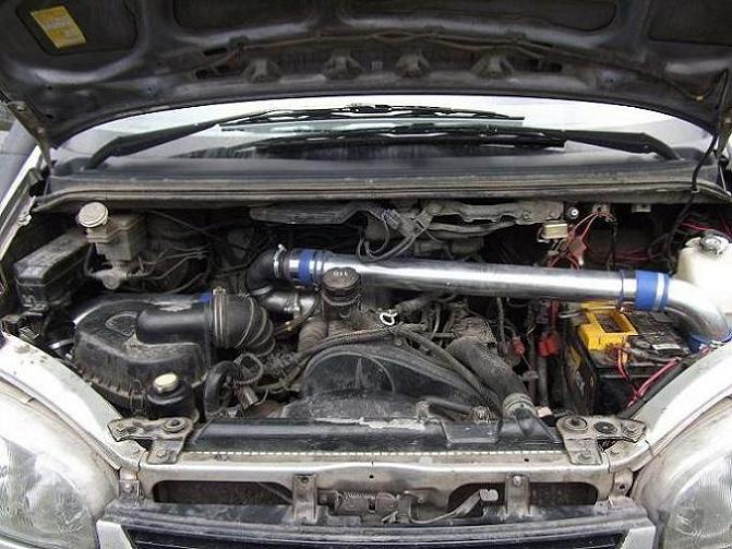

slake@altai Опубликовано 31 января, 2013 Жалоба Опубликовано 31 января, 2013 Хотел поболее внедрить из за "дизайна" остановился на этом. 1 Цитата
melez Опубликовано 1 февраля, 2013 Автор Жалоба Опубликовано 1 февраля, 2013 @slake@altai, оригинально!) Рассказывай более подробно. И фото давай показывай как под капотом трассы идут) Цитата
melez Опубликовано 1 февраля, 2013 Автор Жалоба Опубликовано 1 февраля, 2013 Турбояма сильно увеличилась? Цитата
Delica_Rider Опубликовано 1 февраля, 2013 Жалоба Опубликовано 1 февраля, 2013 @slake@altai, не боишься его сломат-замять? Цитата
melez Опубликовано 1 февраля, 2013 Автор Жалоба Опубликовано 1 февраля, 2013 У меня тут возникла совершенно бредовая идея..взять типа такого багажника люменевого.. ..и использовать как кулер)))) Трассы его пустить по боковым стойкам кузова. Стоит на крыше, постоянно обдувается, объём внутри труб серьёзный, его можно даже ограничить. Измерить объём тоже просто. Цитата

slake@altai Опубликовано 1 февраля, 2013 Жалоба Опубликовано 1 февраля, 2013 У меня пихло стоит 56-е, кулера с рождения нет, при подъёмы в перевалы тяги не хватало вот и надумал поставить кулер, родной сразу "отпал" из за низкого КПД, была мысля ставить большего размера над двиг. но при этом полностью открытым т.е. изменять (вырезать полностью под кулер) ноздрю на капоте, но времени и второго капота возиться не было. Турбо яма да чуть стала поболее (чем без него ) дурь заметно прибавилась, "мозгов" в моём авто нет прошивать нечего, стоит датчик давления турбы, и зимой он показывает давление без кулера больше чем летом с ним поэтому на зиму его отсоединил. подача с турбы на кулер за воздуханом. Насчёт сломать - сломать можно всё что угодно, при поломке у меня разворачивается на 180гр. (откручиваются два болта) уголок с турбы на магистраль и едем дальше. Цитата
melez Опубликовано 1 февраля, 2013 Автор Жалоба Опубликовано 1 февраля, 2013 @slake@altai, главное, что свою функцию выполняет! А обгадить любую идею можно. Везде есть плюсы и минусы. Цитата
slake@altai Опубликовано 1 февраля, 2013 Жалоба Опубликовано 1 февраля, 2013 @melez, Это верно, летом трогаю патрубок идущий на кулер - горячий но рука терпит, трогаю выходной с кулера он такой же темпы как дуга кенгурина. Цитата
