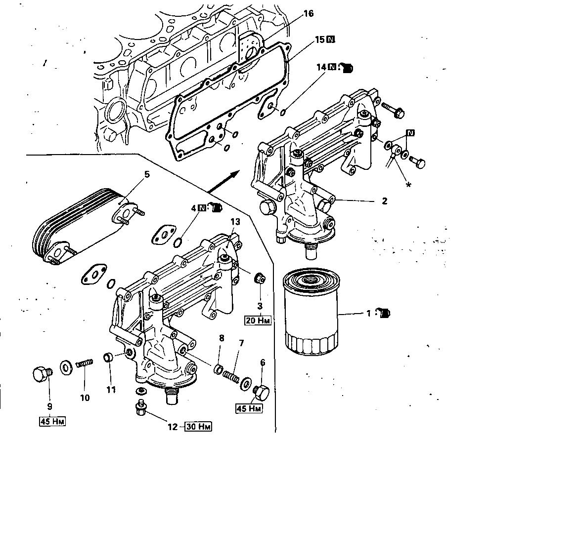

Делика Стихия Опубликовано 1 февраля, 2013 Жалоба Опубликовано 1 февраля, 2013 По маслоохлаждению,какие у кого новости? Перебирал тут мотор себе и обнаружил: на маслоохладителе есть пробки резьбовые(на сороковом моторе). Так и не хватило времени разобраться подробно со схемой этого агрегата. Это я к тому,что можно не ставить переходник на маслофильтр,а врезаться прямо в маслоохладитель. Там на подаче и на выходе стоят эти гайки. Цитата
Ser-Bat Опубликовано 2 февраля, 2013 Жалоба Опубликовано 2 февраля, 2013 @Делика Стихия, самому интересен этот вопрос, нужно снятый мотор смотреть. Еще можно в разрыв трубок которые от маслоохладителя к фильтру врезаться, можно даже вместо трубки, прям от фланцев. Цитата
Делика Стихия Опубликовано 2 февраля, 2013 Жалоба Опубликовано 2 февраля, 2013 Мотор необязательно снимать,достаточно снять коллектора с турбиной.И он будет доступен(штатный кулер). А мне видится это так:если мы врезаемся через переходник или в разрыв трубок,то всё масло(надо-не надо)идёт принудительно через допкулер.А это далеко не всегда нужно.Скажем зимой,в основном не нужно. На штатном маслоохладителе стоят байпасы,которые открывают масломагистраль при определённом давлении(температуре)масла. Если получится врезаться после этих термостатов,то у нас дополнительный кулер будет работать только на "горячую",а не постоянно. Цитата
Ser-Bat Опубликовано 4 февраля, 2013 Жалоба Опубликовано 4 февраля, 2013 @Делика Стихия,термостаты есть и внешние http://www.merlinmotorsport.co.uk/OIL-SYSTEMS-Oil-Thermostats/c162_166/index.html http://www.racerpartswholesale.com/category/Mocal_Remote_Oil_Thermostat http://www.thinkauto.com/oilstatcolour.htm А вот на рабочем двиге я не стал бы для любопытства снимать все выше тобой перечисленное. Тем более я сомневаюсь что ты так просто врежешься в родной термостат. Нужен снятый двиг, чтобы можно было спокойно с чувством толком расстановкой разобраться с конструкцией этого охладителя. Цитата
Delica_Rider Опубликовано 4 февраля, 2013 Жалоба Опубликовано 4 февраля, 2013 ещё раз можно на пальцах объяснить: где он находится этот маслоохладитель? Цитата

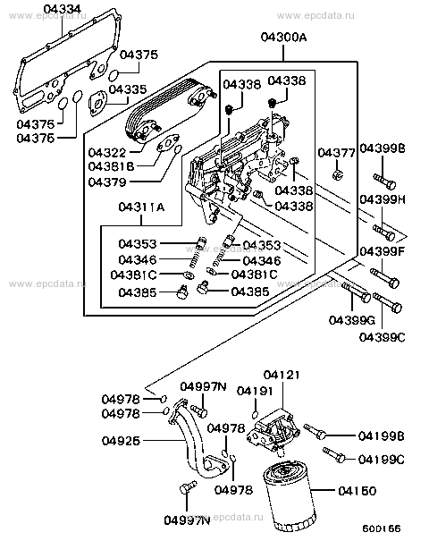

Ser-Bat Опубликовано 4 февраля, 2013 Жалоба Опубликовано 4 февраля, 2013 @Delica_Rider, это от Паджеро, у нас фильтр вынесен. Цитата
Delica_Rider Опубликовано 4 февраля, 2013 Жалоба Опубликовано 4 февраля, 2013 @Ser-Bat, получается фильтр накручивается на эту всю конструкцию? я ж говорю, лучше на пальцах, а то вопросы в голове возникают всякие Цитата
Ser-Bat Опубликовано 4 февраля, 2013 Жалоба Опубликовано 4 февраля, 2013 @Delica_Rider у Пыжика да, у нас он вынесен от крышки охладителя. Вот наш вариант. Находится он под выпусным коллектором, если хоть раз сам фильтр менял, то видел 2 трубки идущие от него на корпус крепления масл фильтра. По вопросам организации каналов охлажения и прочим нюансам надо пытать тех у кого есть снятый двиг, либо сам охладитель. Цитата

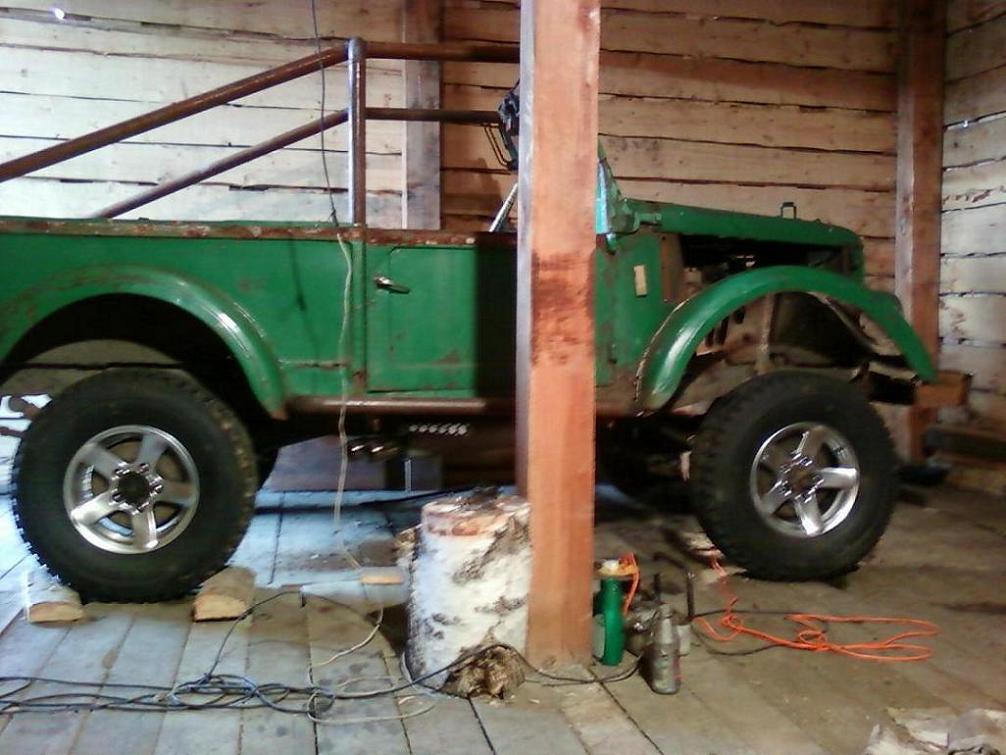

Тимур-Али Опубликовано 5 февраля, 2013 Жалоба Опубликовано 5 февраля, 2013 (изменено) М.б. даже как это казахи делают... Казахский вариант выхлопа.... вокруг отверстия в крыле вварена площадка шириной 2-3см, создается впечатление что крыло из толстого металла... Изменено 5 февраля, 2013 пользователем Тимур-Али 1 Цитата

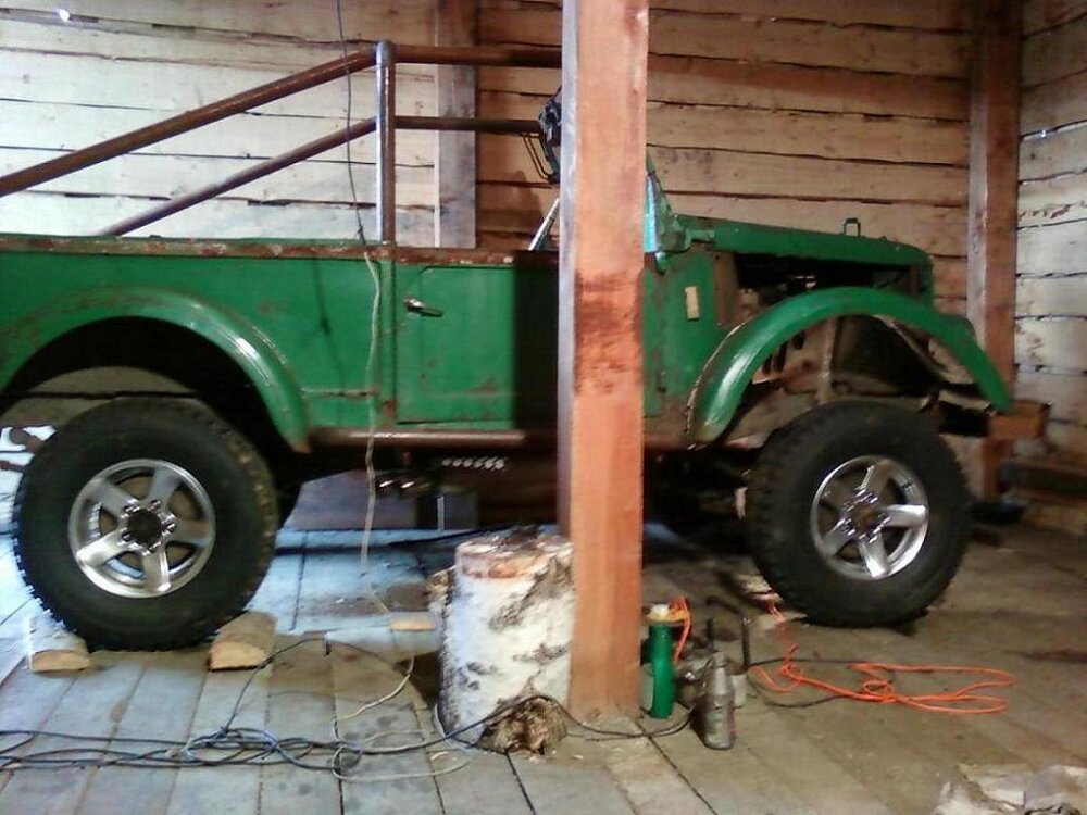

Тимур-Али Опубликовано 5 февраля, 2013 Жалоба Опубликовано 5 февраля, 2013 (изменено) сори за качество, делал вечером... Изменено 5 февраля, 2013 пользователем Тимур-Али Цитата
