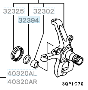

@Викторыч, а все по тому, что промахнулись в каталоге :) соседняя деталька на картинке с номером 32302 это и есть искомый подшипник. post-5457-0-32125400-1341808364_thumb.png
просто отдельные продавцы настолько хорошо "разбираются" в устройстве а/м и каталогах, что просто тушите свет.... Там не втулка, а шайба плоская с канавками типа как хорды (три или 4 штуки) с одной стороны.

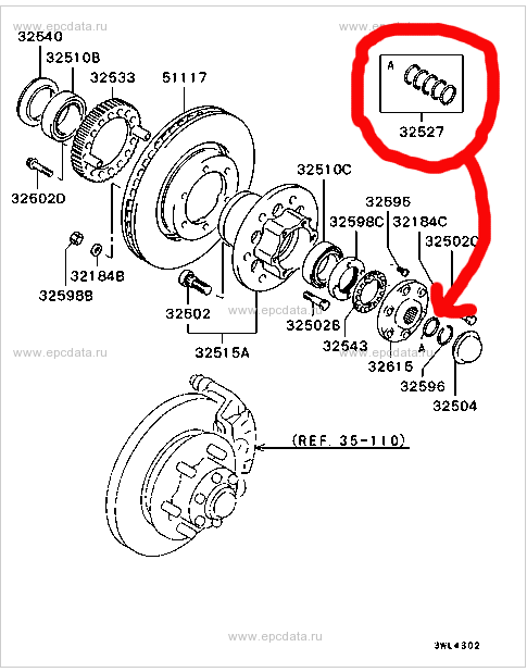

@Shadow from Omsk, регулировочные прокладки не покажите на схемке? А на что влияет та шайба MB160761? Я думал как раз на горизонтальный люфт.
