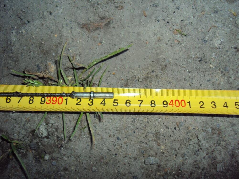

nikola Опубликовано 18 марта, 2013 Жалоба Опубликовано 18 марта, 2013 Дошли руки до тросика спидометра и оказалась что трос целый, только провернуло наконечник, который в раздатке. Кстати оказалось что его очень легко смазать, надо просто открутить от раздатки и вытащить весь трос из оболочки. Померил длину троса, получилось 416,5 см. Цитата
