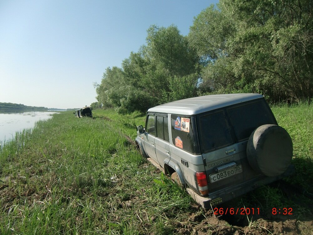

а каким образом этому способствовали именно меххабы???
На автоматах я раскачивать машину не смог бы, а на меххабах довыёживался, вперёд-назад, и огого... но там я неодин засел, тоёта 78 недоехала метров сто, и тоже озяб. post-7774-0-07671100-1350113732_thumb.jpg
