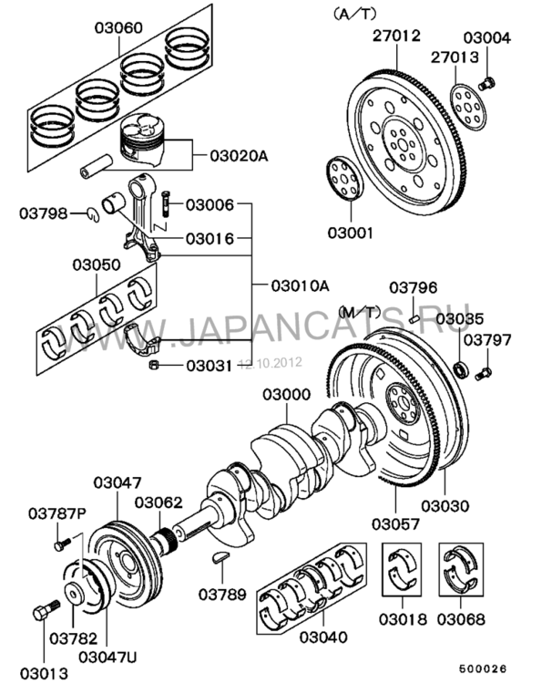

green-gena-p Опубликовано 11 октября, 2012 Жалоба Опубликовано 11 октября, 2012 далеко от дома в краснодарском крае разлетелся шкив коленвала. нужен номер детали шкива коленвала (который из 2 частей состоит). кузов pd5v0400496 двигатель 4D56 японец 4wd Цитата

АЛЕКСЕЙ222 Опубликовано 11 октября, 2012 Жалоба Опубликовано 11 октября, 2012 (изменено) на рисунке 03047 -- это MD 305544 Около 10 000р. ждать 2 дня 03047U -MD 195405 Около 2 000р. ждать 11 дней Изменено 11 октября, 2012 пользователем АЛЕКСЕЙ222 Цитата

green-gena-p Опубликовано 12 октября, 2012 Автор Жалоба Опубликовано 12 октября, 2012 В 11.10.2012 в 20:02, АЛЕКСЕЙ222 сказал: на рисунке 03047 -- это MD 305544 Около 10 000р. ждать 2 дня 03047U -MD 195405 Около 2 000р. ждать 11 дней http://www.elcats.ru/ я умеею пользоваться. меня как раз таки рисунок и смущает.у меня шкив выглядит по другому. хотя почитав форум понял что у меня может быть колхоз. А на нем номер где распологается? я имею ввиду шкив. Цитата

SergAgent Опубликовано 3 января, 2020 Жалоба Опубликовано 3 января, 2020 артикулов у хендаевских около десятка, последний вроде как 2312442032, должен быть аналогом MD305544, на днях попробую купить. Цитата
SergAgent Опубликовано 3 января, 2020 Жалоба Опубликовано 3 января, 2020 в общем купил, копейка в копейку, встал как родной. 60 баксов. Цитата
nord Опубликовано 5 января, 2020 Жалоба Опубликовано 5 января, 2020 Я ставил шкив ZV1101MD Тайвань, сел нормально, прошел уже 75т/км 1 Цитата
