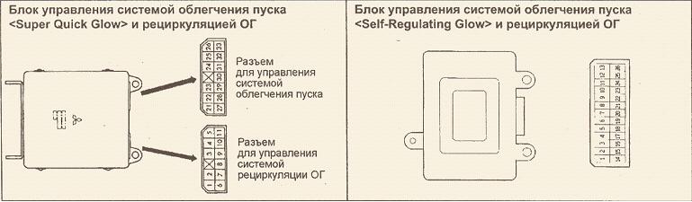

Anat Опубликовано 18 мая, 2007 Жалоба Опубликовано 18 мая, 2007 Не получается фотку прикрепить. Рядом 4-х диодов не вижу. Прикрепил, после того как зашел в инет через exsplorer, а не оперу. Похож на твой блок? Цитата
Evgo Опубликовано 18 мая, 2007 Жалоба Опубликовано 18 мая, 2007 Там же вроде должен быть один 26-ти контактный разьём, а на фото 2 Цитата
Hunter.ru Опубликовано 18 мая, 2007 Автор Жалоба Опубликовано 18 мая, 2007 Anat Данные блоки могут быть двух разновидностей. У меня правый. А у тебя левый. Цитата
Anat Опубликовано 18 мая, 2007 Жалоба Опубликовано 18 мая, 2007 Anat Данные блоки могут быть двух разновидностей. У меня правый. А у тебя левый. Да, действительно, "левый". Чем богаты.... Тогда выпаивать и прозванивать. Цитата
