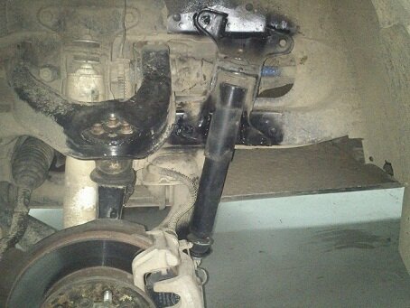

Sneik Опубликовано 25 октября, 2012 Жалоба Опубликовано 25 октября, 2012 все хорошо встает и перед и зад от сотки поставил 1000 позади давольно таки хорошо все держит правда амортики достались с япони оригинал с разбора свежаковские 48511-60492 токико тойота колесики 32.в 2 аморах на перед да и на зад пока не вижу смысла но перед на пневму поставить хочу зад давно на ней! хотел узнать какая подуха используется на этой фотке с переди. Цитата

alborod Опубликовано 10 ноября, 2012 Жалоба Опубликовано 10 ноября, 2012 Пробовал разные аморты, все не устраивыли по жесткости. Последние были айронмены. По гравийке нормально, но если нмашина подпрыгивала, то их уже не хватало (лебедка, 33-е колеса). Купил передние контрактные штатные, приварил и обрел счастье. Сейчас на лежачих полицейских даже не притормаживаю. Цитата
